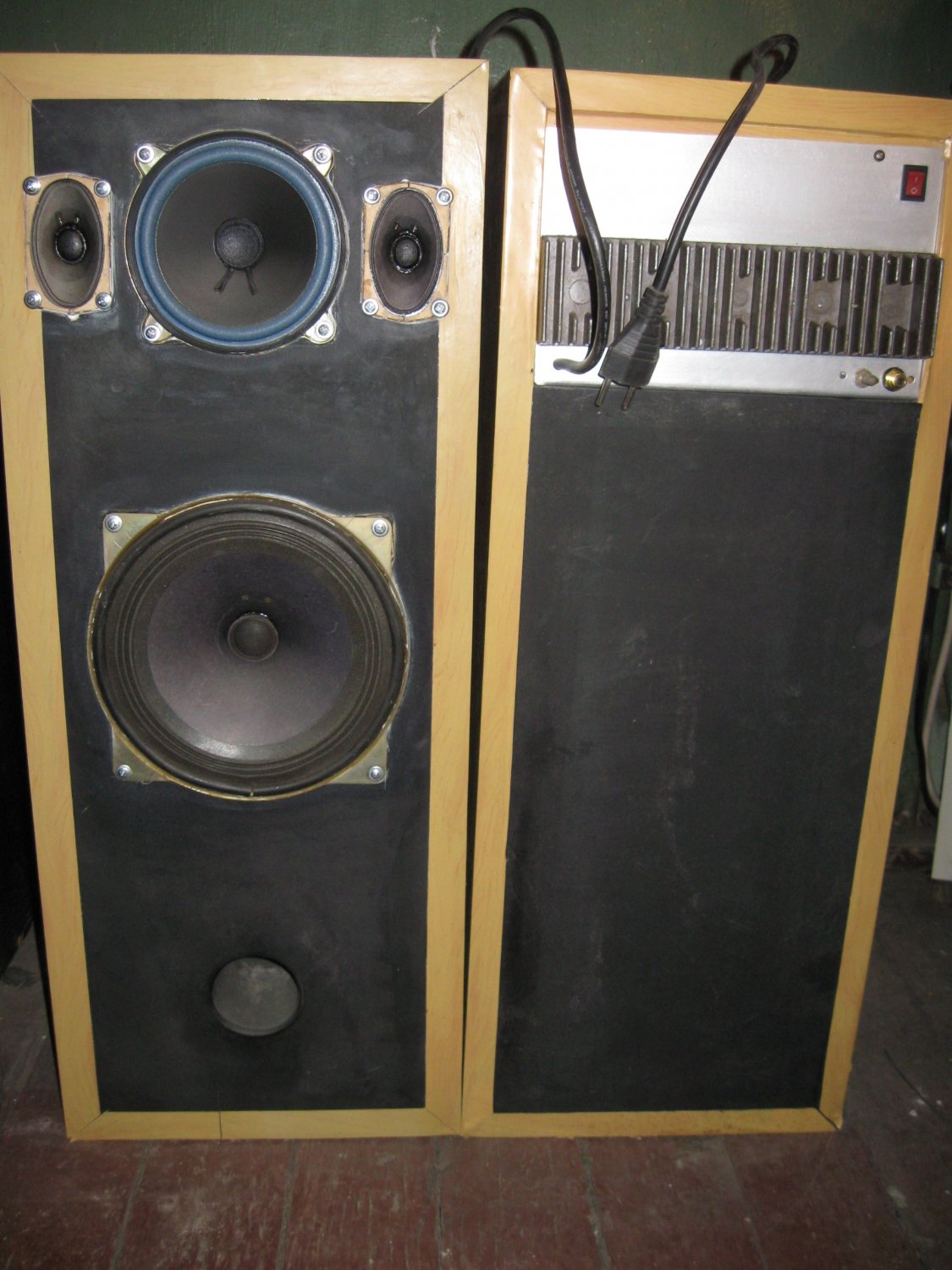

    По умолчанию Re: Многополосные усилительные системы
    Привет всем! Особых изменений нет, а здесь уже упоминалось о мощности тр-ра. В первом моем включении стоял транс ТС180. Я его заменил на два тора по 60w, разместил в колонках и всё. ПП от Lincor, схема кросовера из Схемотехника в №6 2003 . Мощники собраны на разных платах. кросовер отдельно. БП -шотки, 3300х25 по 2 шт. в плече на один канал.
    С фотками сложней, могу только внешний вид и то только завтра, т.к. нет ф.аппарата.https://forum.vegalab.ru/asset.php?f...2&d=1285578804Это обещенные фотка и та раком. Не умею я с компом обращаться.

    Это что реклама ?
    Привет! Это не реклама, это факт, а факт вещ неоспорима. Фото активных колонок.
