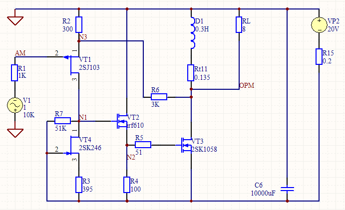

    Наткнулся тут на схемку однотактника в классе А.
    http://diyaudioprojects.com/Solid/ZCA/ZCA.htm
    Никогда однотактников не собирал, но эта схемулина заворожила меня своей простотй. Хотя простоты там лишнего, вот решил немного усложнить схему. С учётом доступных мне не очень хороших электролитов. И ещё схемка ранее обсуждавшаяся на этом форуме ZENlite. Хочется услышать рекомендации по действительно хорошим однотактникам в классе А. Может кто посоветует более качественный подобный усилитель, готов добавить ещё один транзистор, но не более того. От Александра Торреса надеюсь получить самые дельные советы(как от большого знатока таких устройств).

    По умолчанию Re: И снова однотактник в классе А на 2sk1058.
    Гена, ну это ведь испоганенный Чуфолли
    Знаю, но человек хочет чуть ли не весь усилитель на двух транзисторах .
    Это как в народной мудрости:
    мастер пошива говорит из одной шкурки получается одна зимняя шапка, а заказчик - а две?,
    мастер - в принципе можно и две.
    заказчик - а семь?
    мастер - можно и семь....
    Ну мастер и пошил семь маленьких шапочек
    конечно Чуффоли в чистом виде - это весчь .
    Можно в качестве модификации - вместо верхнего транзистора поставить биполяры Дарлинтоном как у Семыкина, тогда относительно высокое выходное сопротивление многих драйверов будет как нельзя кстати...
    Но самое "крутое" перед Чуффоли межкаскадный транс "забубенить" можно и повышающий. Просматривается аналогия с гибридником Васянина, по моему ИМХУ - лучшее решение связки гибридников...
    А где он будет брать каррент-сорсы (Е120) ты ему сообщил?
    Зен3, Зен4, Фолловер-99.
    Иосиф Виссарионович, а Вы бы не могли дать ссылки на эти усилки? Вы их делали?
    В общем хотелось бы еще заменить входной и выходной конденсаторы на трансформаторы, чтоб аудиофильнее было. Но пока не могу найти схемы, в которой заменять их, надо, чтоб вых. сопр. было 0,5-1 ом, и чтоб вообще схема нравилась интуитивно (т.к. я в них не разбираюсь почти, но качества ведь хочется)
    В соседней ветке про комплементарный зен есть ссылки.
    Добавлено через 2 минуты
    Нахрен они там не нужны. И так всё аудиофильнее уже некуда. (Там схемотехника не трансформаторная. Трансы надо в другие усилители ставить. Хотя конечно при большом желании воткнуть можно.)

    Ну вот двухтактник с трансформаторым выходом это другое дело. А в отнотактнике с током 3А выходной транс как-то конструктивно не к месту.

    А в однотакт можно ли теоретически впихнуть транс, ну или как быть?
    Да, только транс должен быть с зазором
    Да, я как то приводил вариант однотактника с дросселем, что почти то же самое, что и с трансформатором: https://forum.vegalab.ru/attachment....9&d=1171806708

    ...Да, я как то приводил вариант однотактника с дросселем, что почти то же самое, что и с трансформатором: https://forum.vegalab.ru/attachment....9&d=1171806708....
    Константин, у таких схем есть "кодовое" название "Direct Drive" http://www.radioradar.net/news/elect..._09-05-18.html, не путать с аналогией стиральных машин LG . В мире инноваций за такой или подобной технологией(топологией) - будущее Hi-Endа
    Там нет дросселя на выходе, а всего лишь встроенный ПН из однополярного питания в двухполярное. Так же работают преобразователи TTL/RS232 типа MAX232. Не кошерно, с точки зрения аудиофилии.
