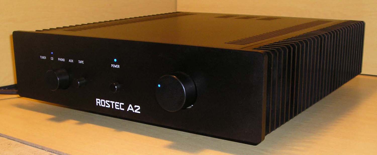

    Цитата Сообщение от das2 Посмотреть сообщение
    У Вас оригинал или "рукодельное" исполнение?
    Оригинал, но с доработками. Я покупал полный конструктор, но без штатных трансформаторов. Не было смысла их покупать. Всё равно заказывал в «Роднике» нормальные с экранами, пропиткой, изоляцией 4кВ и пониженной индукцией.
    Из-за этого вес усилителя получился 30 кг., но оно того стоило. В процессе сборки поставил все диоды Шоттки и в питание входных каскадов поставил BG NX 4 штуки на канал. Пару вместо оригинальных панасоников и пару добавил на коллекторы предвыходных транзисторов.
    Нашёл ещё инструкцию по сборке, см. приложенный файл.
    Разумеется, я писал про АВ. Пара вопросов, если позволите.
    Какие токи покоя в А и в АВ?
    Напряжение питания выходного каскада?
    Ток покоя около 1,5 Ампер в классе А. Для класса В не помню, но судя по всему не более 100 мА
    Питание 33 В.
