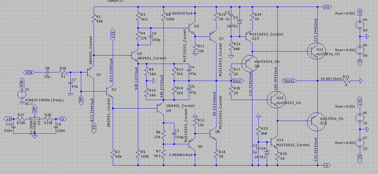

    5200_k и 1943_k ??? Пользуйтесь нормальными моделями и тогда узнаете какой ток покоя будет у выходников, если их подсоединить напрямую к предвыходу..
    Яволь... Сгонял на ОНсеми за нормальными фабричными моделями:
    ONsemiModel.rar
    применил:
    Что скажем? По токам покойным при непосредственном соединении баз.

    ..Кстати, а не маловаты ли для Q5, Q6 токи - 3.65 mA? Чёт мне кажется что для mje15033/15032 это маловато будет...
    Маловато в каком смысле? Если добавить, то сильно качество прирастет? Конечно ТО(220)лстые, но при ТО(92,126)нких (в этом месте) все как-то свистo-угрожающе.

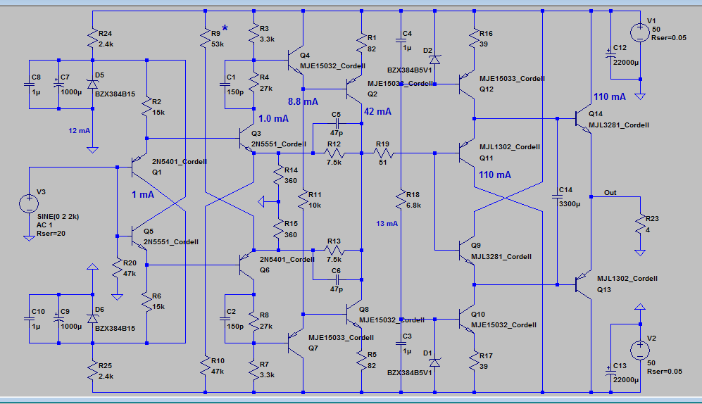

    А вы считаете, что напряжение К-Э 2.5V и ток 3.6 mA для таких транзисторов это нормально? Это же не 2N5401. Поэтому, для увеличения напряжения К-Э транзисторов Q5, Q6 (по вашей схеме из поста 202) нужно уменьшить R5, R6 вдвое (что увеличит ток первых транзисторов УНа также вдвое ~ до 1mA), так же уменьшить номиналы резисторов R11, R12 до 5k (а лучше оторвать от земли и объединить в один резик 10k), в результате получим напряжение К-Э для Q5, Q6 4.5V и ток ~9 mA, что существенно лучше. Ну и для сохранения тока покоя Q7, Q8 увеличиваем эмиттерные резики вдвое. В общем, получится как-то так:
    Ноль выставляем посредством R9. Ну а чтобы избавиться от базовых резиков нужно просто собрать ВК (предвыход и выход) на однотипных транзисторах, как в классическом параллельнике.

    что вы развели транзисторы ИТ между транзисторами предвыхода и выхода - так нельзя
    Я вам одын вэщь скажу, чисто практический. Ток покоя будет прекрасно держаться и в такой разводке, вы ни по приборам, ни на ухо не заметите ни малейшей разницы. Проверено на десятках практических конструкций. Просто посчитайте распределение тепла по пластине алюминия толщиной 5 мм (к примеру) и сравните с ткс перехода кристалл-корпус.
    На практике параллельник на однотипных и разнотипных транзюках по режимам по постоянке не имеют никаких преимуществ друг перед другом. По переменке (читай по звуку) различия есть, но крайне малые. Охарактеризовать затрудняюсь - чисто вкусовщина.

    Дарлингтоны есть смысл попробовать в паралельном повторителе, дате плиз ссылку на тему в радиокоте. Спасибо.
    Есть такой усилитель Musatoff PA-14, вот в нем использован в качестве ВК тройной параллельник с дарлингтонами на выходе.
    ---------- Сообщение добавлено 14:22 ---------- Предыдущее сообщение было 14:10 ----------
    Вы это deemonу скажите, а то он дырки какие-то сверлит под транзисторами - клеил бы диоды термоклеем рядом с выходниками и все дела...
    В чем конкретно ненормальность?
    ..И если принять Ваши предложения, то, что существенно улучшится?

    Ненормальность в том, что режим по постоянке соответствует маломощному транзистору (типа bd139/140, mje340/350), а пихают туда средней мощности.
    Больше ток транзисторов УН - выше скорость нарастания напряжения.
