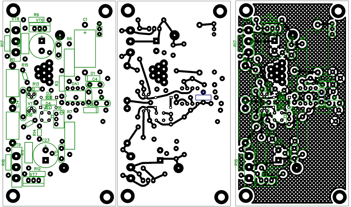

    Если вдруг кто-то пожелает повторить конструкцию, то вот еще 1 плата. схема, плата *.gif и в формате DipTrace.
    Трассировка сделана в топоре. Убрана защита и цобель.
    Суммарная длинна дорожек 350мм, ширина 1мм, зазоры 0,8мм (0,5). При своей простоте хороший звук !

    Цитата Сообщение от rumsol Посмотреть сообщение
    то вот еще 1 плата
    Ужас, ужас!

    По умолчанию Re: УМЗЧ Арасланова
    Где именно ужас ?
    Тут хотя бы нет земляных петель по всей плате, и цепь оос максимально коротка.

    Цитата Сообщение от alhen Посмотреть сообщение
    Схема и печатка
    ХР1 можно было поставить сразу на три вывода, куда завести еше и землю. Выходные транзисторы на проводочках? Не комильфо. На эмиттерах выходных транзисторов тоненькие проводнички, можно было сделать полигоны. Полигоны по питанию абсолютно не нужны, можно сделать очень просто и красиво. Что означает джампер между силовой и входной землями? Разрыв цепи ООС или попытка создания петли по слаботочной земле?
  36. #535
    08.06.2010
    4
    Земля на усилитель подводится отдельным толстым проводом, который просто не влазит в XP1 и поэтому вставляется в клемму 6,3мм (GND на дорожке между электролитами).
    Согласен, что дорожки от эмиттеров выходных до резисторов нужно уширить. Но при такой длине можно просто налить на них припоя, что я и делал.
    Что по-вашему полигоны по питанию? Дорожка шириной 2мм это уже полигон? Как по мне, то обычная дорожка, чуть жирнее остальных.
    Джампер между SGND и PGND убирается после настройки усилителя, тем самым развязывая сигнальную и силовые земли. Если с перемычкой фона и шума не прибавляется, то её можно и не убирать, зависит от конкретной компоновки блоков.
    Последний раз редактировалось alhen; 16.07.2015 в 17:43.

    замечания
    - по ПП - транзистор ВК VТ7 - стоит "на оборот" по ногам...
    как будут крепится? ... для соединения на проводах сойдет
    - потребуется 3шт диодов (0.6V на одном диоде) в термо стабилизации и шунтирование одного сопротивлением для точной подгонки ТП - это по симулятору
    П.С. усь очень хорош для среднего и выше класса - простой!!! но есть недостатки в схемотехнике,
    по термо и симметрии - отсюда повышенные искажения на спектре
    Последний раз редактировалось lazertok; 16.07.2015 в 19:29.

    Выходные транзисторы подключаются проводами, засовывать их в имеющиеся дырки не нужно.
    Диоды только Д223(А,Б) или КД503А. Эти диоды имеют большое падение напряжения и достаточно двух штук. С этими диодами шунтирующий резистор не нужен, ток прекрасно устанавливается.
  39. #538
    06.04.2012
    849
    1. Диоды только Д223(А,Б) или КД203А.
    2. Эти диоды имеют большое падение напряжения и достаточно двух штук.
    1. альтернативная замена
    2. первые при токе 1-3 мА через диод - будет не более 0.65В в железе
    П.С. - ток покоя ВК регулируется(высталяется) при настройке 100 мА на транзистор ВК
    ну если в железе пашет - то сойдёт
    Последний раз редактировалось lazertok; 16.07.2015 в 21:11.

    Стоят Д223А - ток регулируется до 250мА. Напряжение БЭ VT2, VT3 при токе в 110мА -0,68V.
