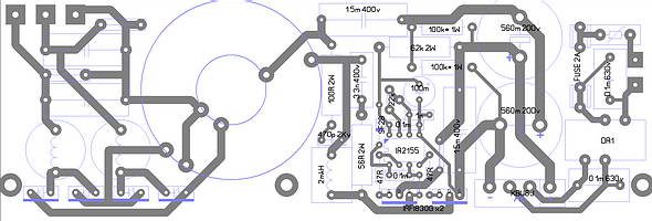

  3. #302
    Аватар для TDA
    30.10.2004
    Люберцы
    1,190
    WP, Что вы скажете о топологии такой вот платы ИБП? Меня интересует правильность разводки силовых дорожек идущих к полевикам а также питание IR2153, в частности разводка земли. Может стоит както по другому расположить элементы или так нормально?
    Частота будет 40-60кгц. Мощность около 250вт. Хватит ли дросселя в цепи первички 2мкГн или поставить 5мкГн?
    Буду ставить КИГ 3 (на 3А) из Чипа и Дипа.
    И ещё вот такой вопрос. Если ИБП выключить и потом включить не дождавшись пока термистор остынет, то ведь ток зарядки 2 последовательных кондёров на 560мк 200в, ожет оказаться очень большой. Не выгорит ли предохранитель на 2А? Есть смысл перед входом 220в поставить резюк на 4.7-6.8ом, но тогда напряжение под нагрузкой будет проседать...
    Как лучше сделать? Или без реле не обойтись?
    Заранее спасибо за ответы
    [ADDED=TDA]1115238361[/ADDED]
    Забыл добавить, основные фильтрующие кондёры естественно будут, на отдельной плате
