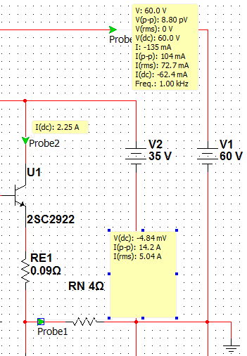

    По умолчанию Re: Без ОООС
    Хоть так пусть будет, коли в железе пока нету.
    Потребление при токе покоя - 330мА, размах выхода на грани ограничения.
