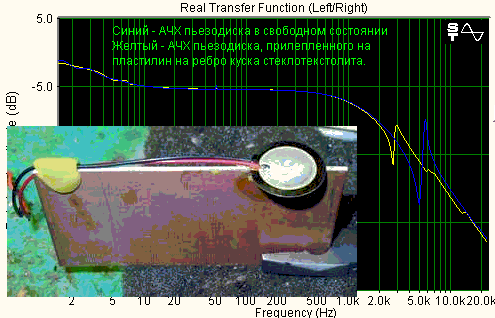

    Резонанс уехал с 5.3КГц на 2.7КГц. Завязка по проводам вроде бы не такая страшная. В датчиках использую попарно скрученные облуженные жилочки от МГТФ.

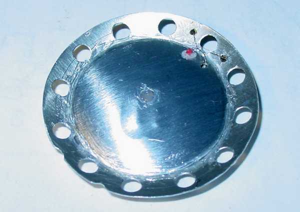

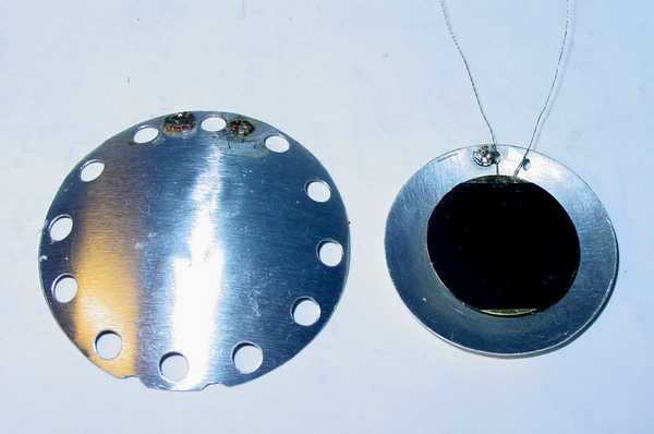

    Я бы мог и чаще , но пока остановимся - достигнутый в V7 результат меня на данный момент удовлетворяет. Подробнее:
    - На обратную сторону пьезоэлемента наклеиваем один слой тонкой изоленты (для демпфирования).
    - Готовим нижнее донышко - сверлим отверстия под выводы и еще дополнительно - в центре Ф=3...4мм. Облуживаем точку припайки (Флюс ФТКА для алюминия).
    - На суперклей сажаем пластиковую втулку Ф=9мм, L=3мм, изготовленную из корпуса подходящего по диаметру фломастера
    - Если промахнулись с длиной втулки, то на шкурке доводим ее до нужной (края донышка вровень с верхним краем втулки).

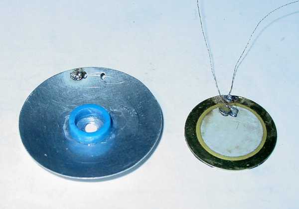

    - Приклеиваем к втулке на "резиновый" клей "момент" пьезодиск, обкладкой к втулке.
    - Через центральное отверстие в донышке вводим силиконовый герметик (для прочности и демпфирования) до заполнения полости.
    - Формуем проводочки, выводим их через отверстия, припиваем земляной конец, на сигнальный одеваем кусочек изоляции, фиксируем суперклеем.
    - Готовим верхнее донышко - сверлим отверстия, лудим, приклеиваем контактную площадку.
    - Склеиваем герметиком обе чашки. Формуем выводы.
    - Укрепляем получившуюся конструкцию на торце ЗК динамика.
    - Ждем, пока герметик не заполимеризуется. Подпаиваем выводы к вводному коаксиалу.
    Всё
