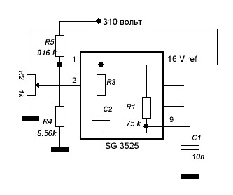

    У меня иногда возбуждается обратная связь по напряжению. (стаб. напряжения)

    соотношение резисторов дает отношение насколько должна быть глубокая обратная связь, а емкость частоту на которой произойдет переход на ослабленную ОС.
    грубо говоря, на низких частотах до 100 герц связь будет наисильнейшей, при переходе до 1 кгц будет ослабевать и идти по кривой, свыше 1 кгц сильно ослаблена но регулировка всеравно будет присутсвовать вплоть до поимпульсной стабилизации, только в соотношение резистров раз слабее.
    если подобная схема возбуждается или увеличивать конденсатор сдвигая график влево, и/или увеличивать соотношение резистров.
    срывы конечно еще возможны если блок питания работает без нагрузки, тут уже никакие стабилизаторы не помогут. это всетаки обратная связь где меряют напряжение, а управляют мощностью!

    у меня как раз срывы при увеличении нагрузки и начинает "пищать" дроссель выходной
    ОС у меня без гальван. развязки т.е. без оптрона напрямую два резистора на выходе и на 1ю ногу SG3525

    на всякий случай переделай схему так как в первом случае, согласно ног SG3525 только вместо +15В подай Vref. напряжение с твоего делителя на +вой вход опера.
    можно и по второму варианту, какое напряжение нужно стабилизировать и какие номиналы резисторов в делителе? прикинем какой туда нужен конденсатор.
  6. #2165
    28.09.2005
    110
    стаб. нужно 310 вольт делитель 619к/8.56к (4.23 вольта) а опорное регулируется подстроечником

    сейчас цепочка 10 ком и 22 нан
    частота преобразования 45 кгц

    упс, минус на блок схеме пвм не разглядел. на U1A, U1B надо просто местами выводы поменять. на U2A
    р5-6 на р8, а референс на положительный вход.
    собсвенно если я правильно понял твою схему,
    вариант на U1A такой какой он должен быть, зеленая АЧХ. нет никакой компенсации, работает как компаратор, либо модуляция включена либо выключена. хорошо для поимпульсной стабилизации, как только достигается требуемое напряжение в имульсе сразу происходит его отключение. Я думаю такая стабилизация приемлима только для обратноходовых преобразователей.
    вариант на U1B, простейший фильтр первого порядка, красный график, дешево и сердито, но усилитель ошибки по прежнему работает как компаратор. порядок емкостей от 50 до 100 нф,
    в принципе тоже вкл-выкл перемноженные на шумы, но еще и растянутое во времени.
    вариант на U2А, тоже не особо мудреная схема, но усилитель ошибки уже работат как усилитель с ограниченным коэффициентом. чем больше уход от стабилизируемого напряжение тем меньше скважность импульсов. ну и конденсатор по частоте ограничивает быстродействие. порядок 1-20нф.
    заметь ему желателен немного другой делитель и опорное напряжение.
    это тоже не идеальное решение, но для простой компенсированной стабилизации как мне кажется самое оправданное.
