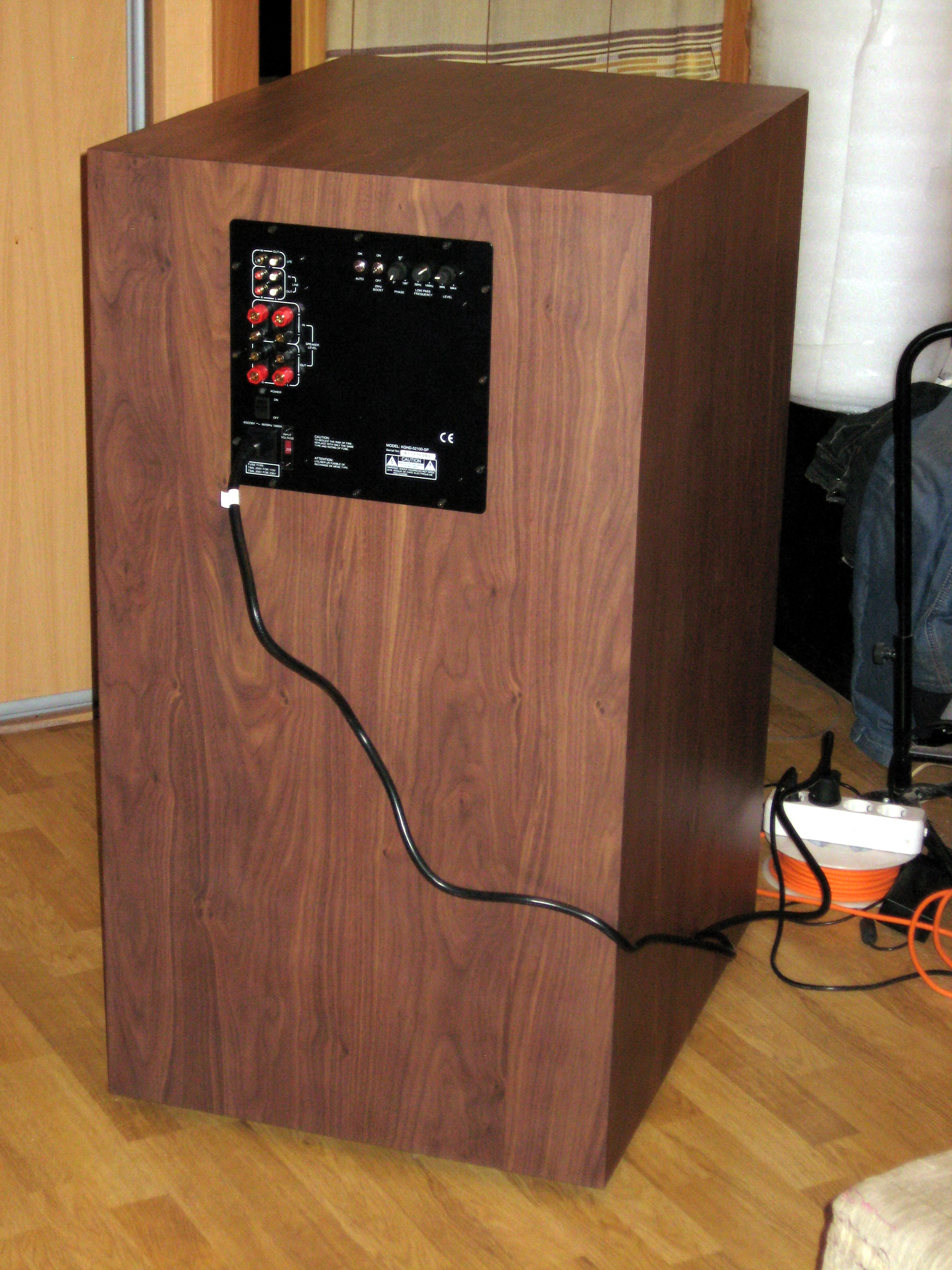

    вот такой бюджетный сабик получился, от 20гц прикольно играет
ID:	198987   Нажмите на изображение для увеличения.

    Это 18"? А ФИ не маловат?

    всё там нормально , по большому счёту, если наблюдать из абсолюта фи всегда маловат, только не всегда есть возможность его сделать больше и соответственно вместить метры длинны труб внутри ящика

    сколько литров вышло? по виду тумбочка приличная получилась)

    300л как и в даташите написано

    На фотографии плохо видно, но какой усилитель раскачивает эту 18" ?
    А от 20гц смысл есть?(если жилая комната с мебелью из дсп,деревянный или ламинат пол и тд...)
    ,и в муз спектре lossles ну максимум выше 30гц сигнал присутствует,те. до 30гц нет инфы?
    Или звукорежи врут?
