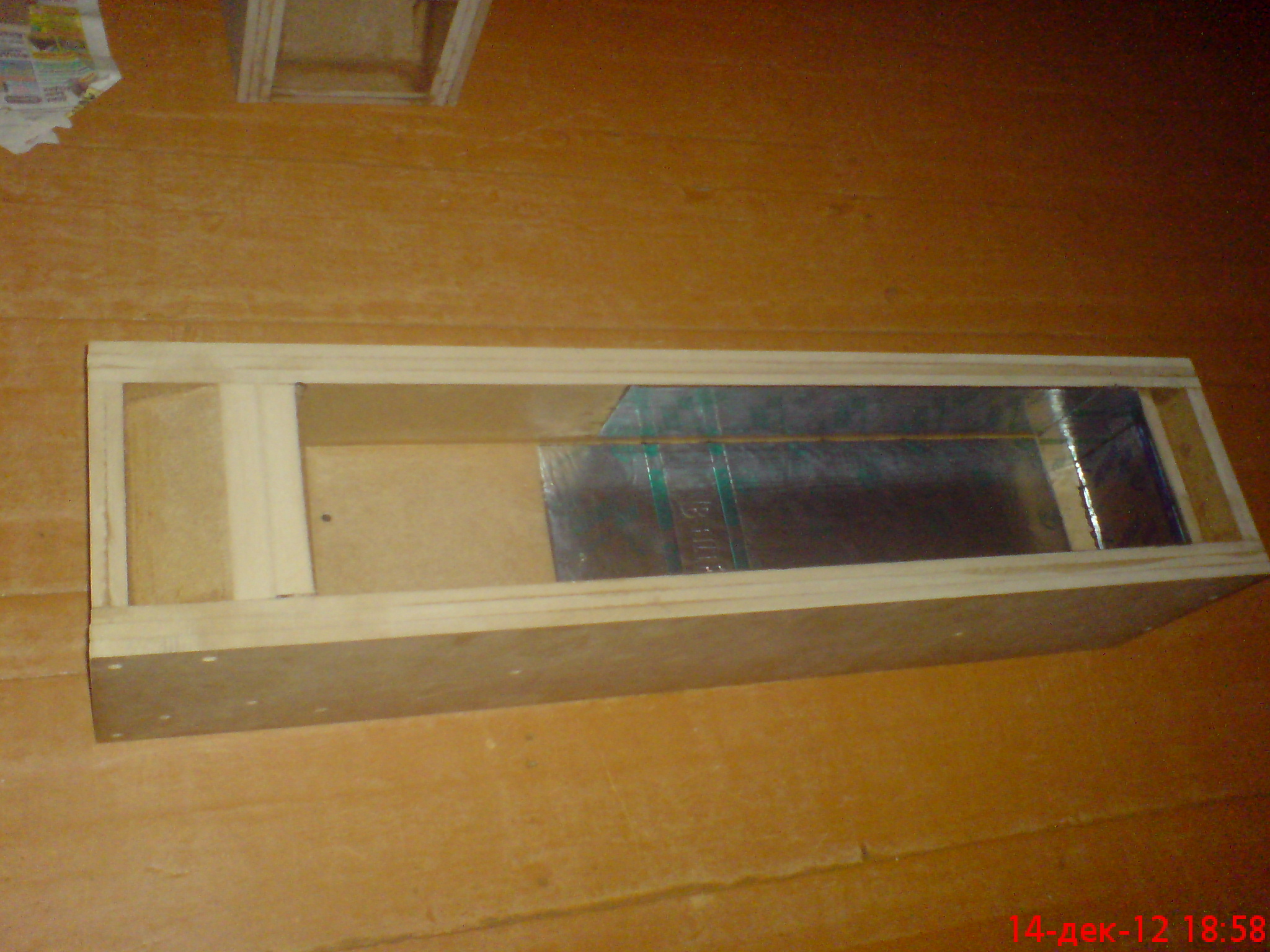

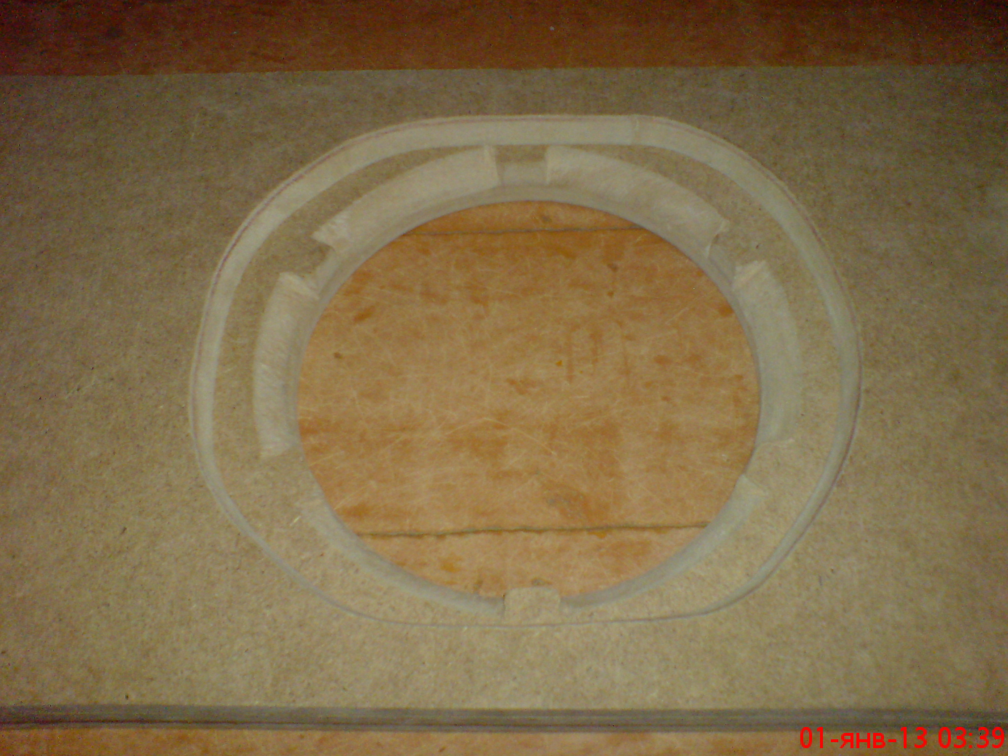

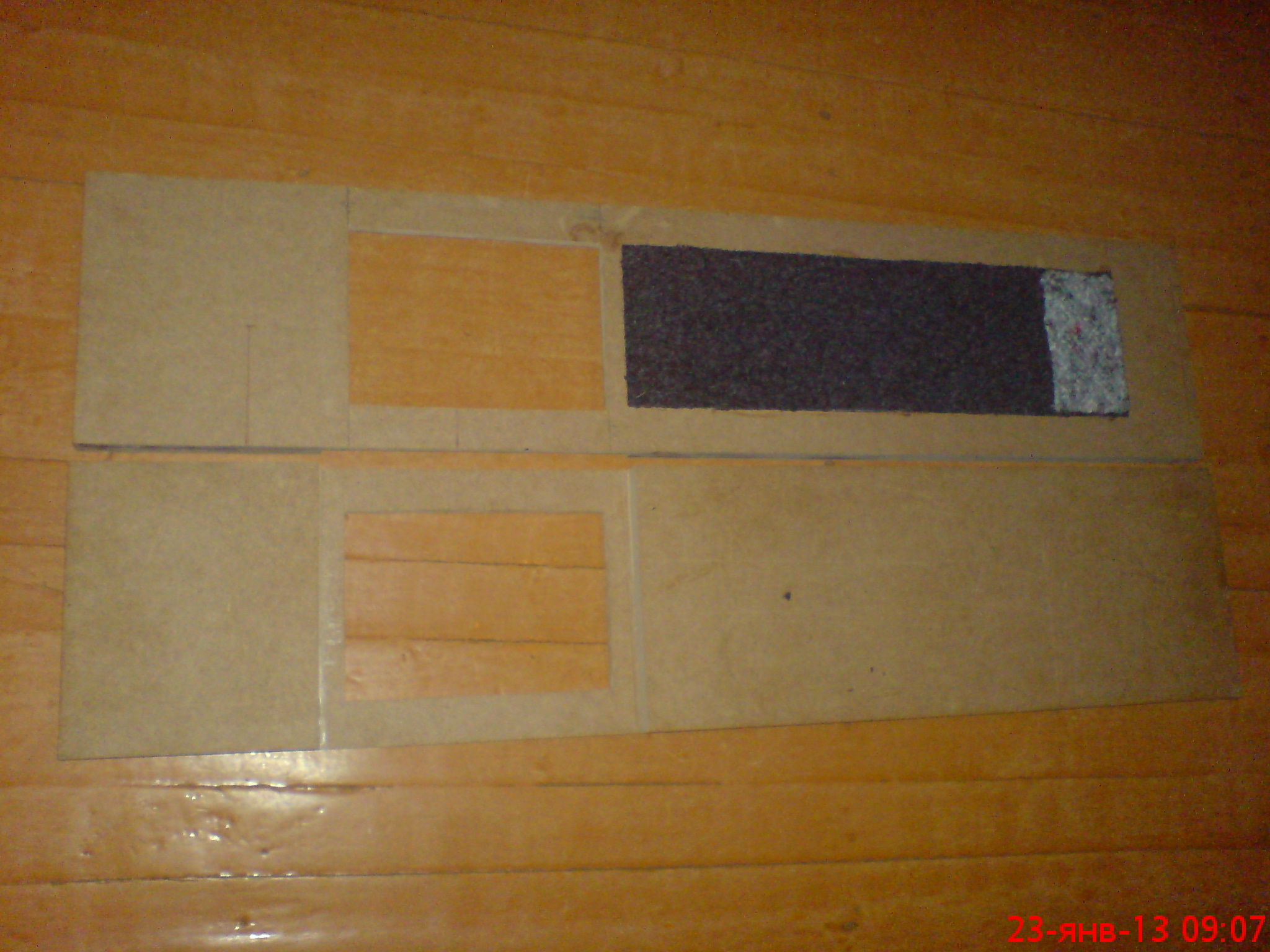

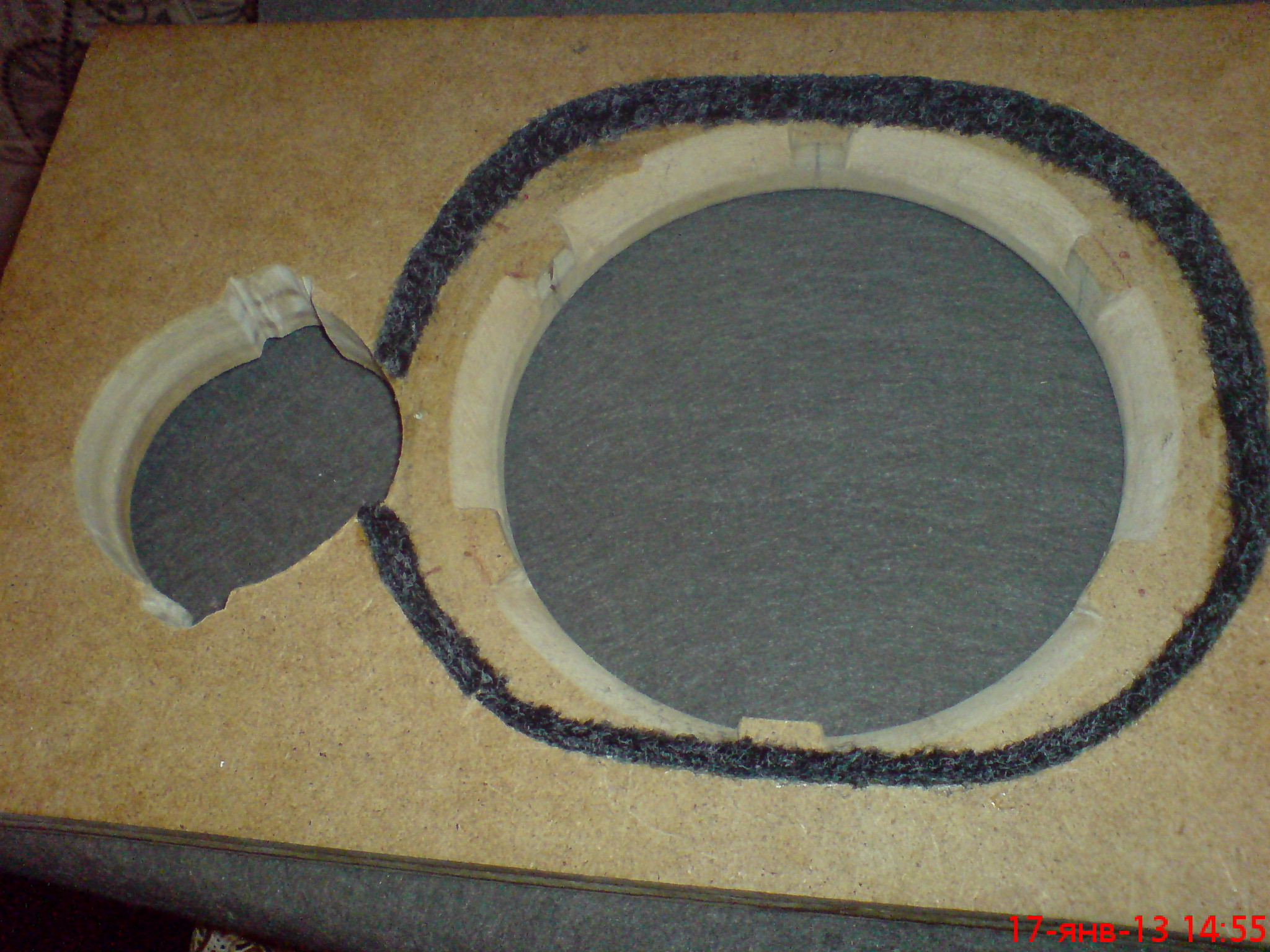

    Моя оптима Уже играет,но отделки внешней пока нет.Скоро шпон куплю,сделаю,потом выложу фотоНажмите на изображение для увеличения.

    *серый, а зачем у вас ватин по стенкам? И какой объем верхней части корпуса?
    Георгий Крылов
  16. #2155
    01.05.2013
    Н НОВГОРОД
    По умолчанию Re: Optima SE
    Георгий это трансмисионная линия,выход вниз.На одной фотке это видно,только нет передней и задней стенок
