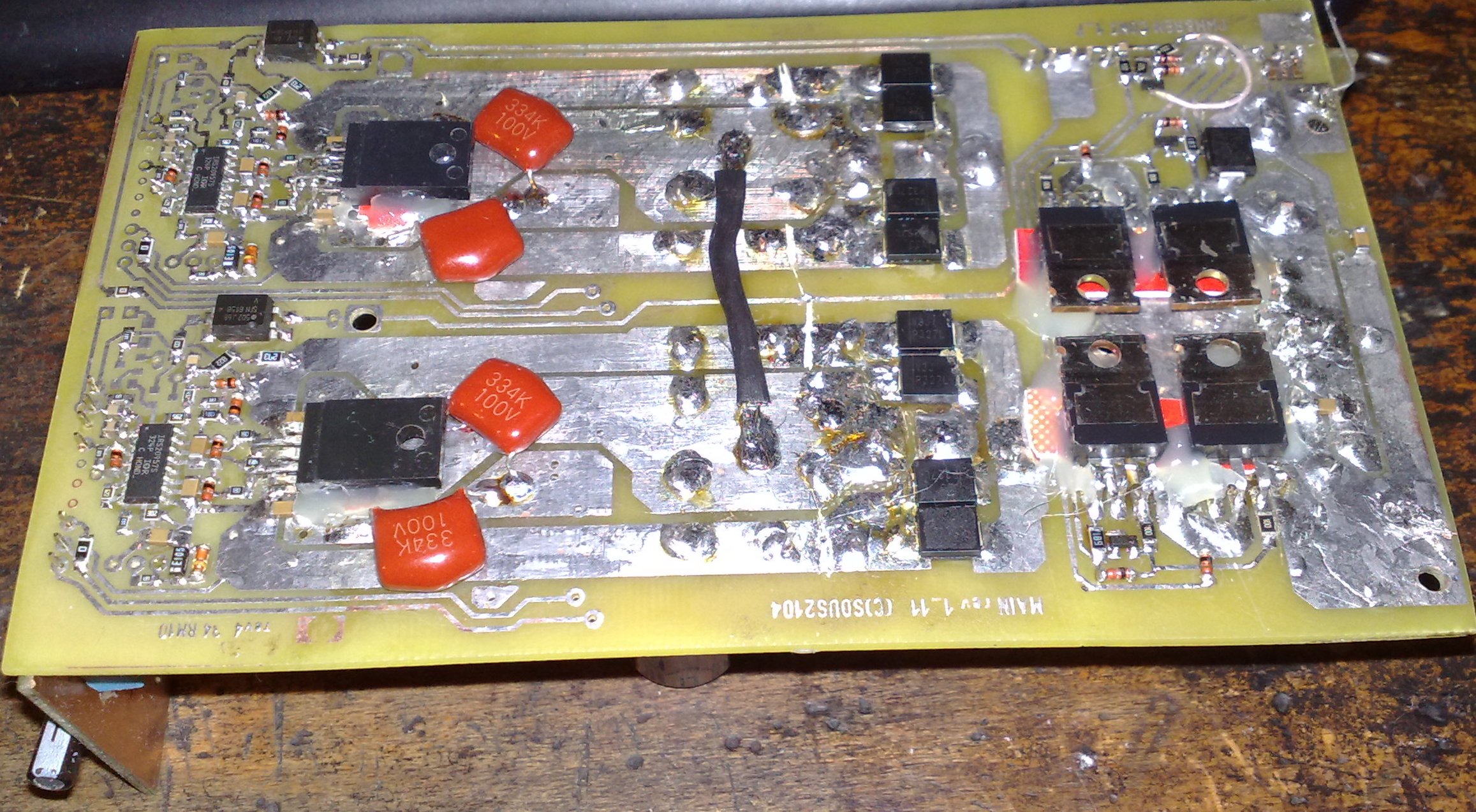

    Собираю авто УМ, макет.Случилась неприятность, после падения откололся кусок половинки от RM10/ Цетральный керн не пострадал. Можно такой феррит склеить? Запасных половинок нет, заказывать сейчас не очень хочу-т.к очень долго ждать и дорого, из-за курса.

    Склеить можно, например жидким, не гелевым, суперклеем, стараясь сделать трещину минимальной. Можно клеить при помощи наложения "шины" из пластика сбоку, не нанося клей в разлом феррита - зазор будет минимальный.

    Зазор в дросселе не.страшен, только померяйте индуктивность
