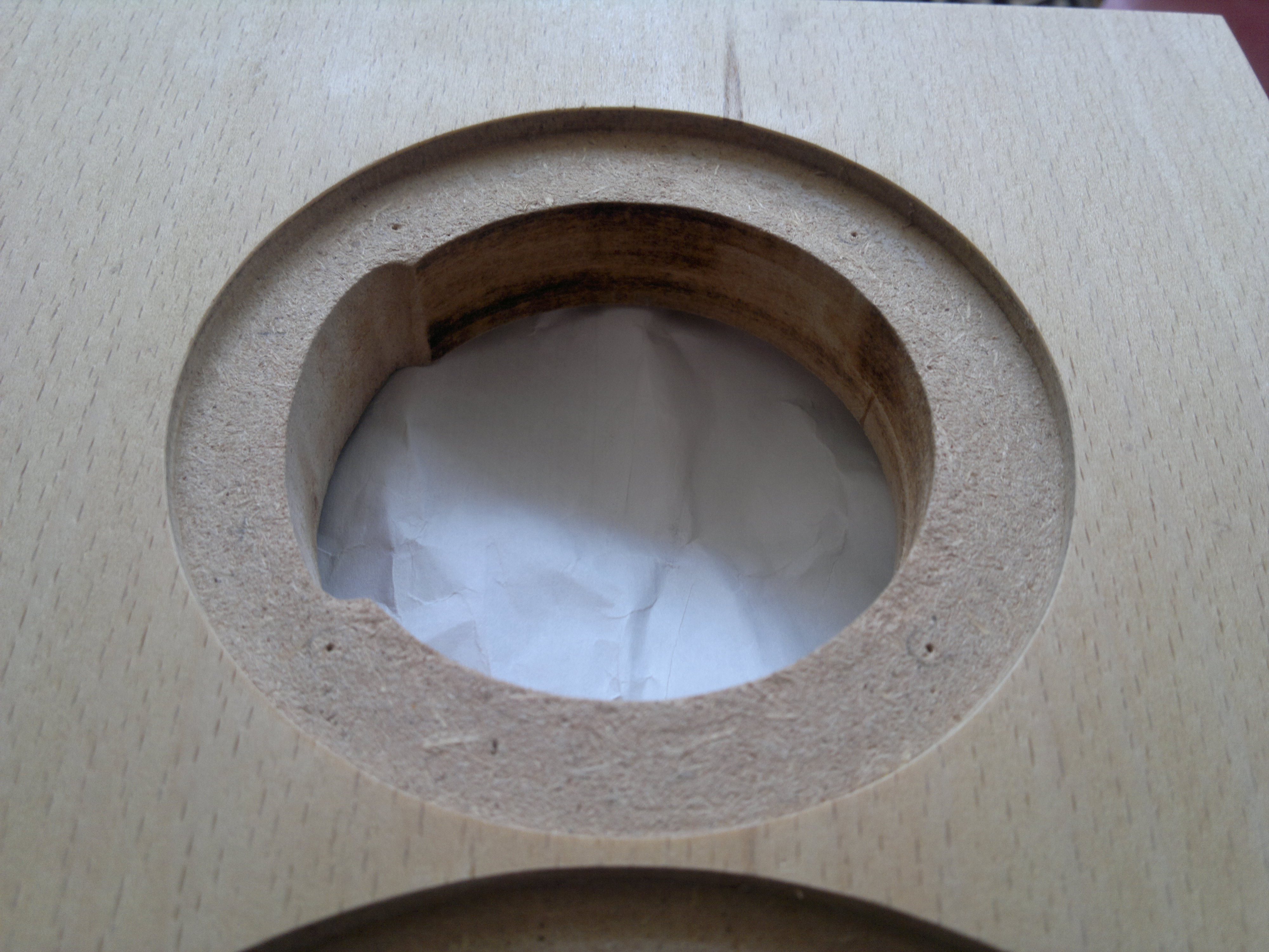

    Что то не представляю как можно фрезой резать такие вещи. Основная трудность в том что вокруг отверстия под динамики выбран паз глубиной 6мм и шириной 30 мм для утапливания динамика. Упереть подшипник не куда.
    Я делал в "рукопашную" острым резцом, потом аккуратно шкуркой подровнять, но нужен навык ....
  4. #2123
    Новичок Аватар для MRM74
    25.06.2009
    73
    По умолчанию Re: Отделка корпуса шпоном
    аналогично,нож и шкурка.

    Тогда нужны советы. Откуда начинать (поперек волокон или вдоль), плюс у вас судя по всему бук у меня сапели - более волокнистое, опасаюсь трещин по структуре.

    Сергей2013, сначала вот этим https://www.google.kz/search?q=%D0%B...w=1280&bih=639 очерчиваем четкий контур, затем выборку фрезером не залезая на края. (дешево, сердито, эффективно) Я, так делаю отверстия в кабинетах под ножки, стаканы, круглые ручки.
    Но
    Если даже уже сделано отверстие под корзину динамика, а еще нужно выбрать четверть для заглубления, все равно есть куда упереть подшипник- в стенку отверстия. Это касается любого вертикально-фрезерного станка и ручного фрезера.
    Но так делать не надо!
    Надо сначала профрезеровать круговой паз на нужную глубину, а уже потом резать отверстие насквозь. Резать, оставляя 3 тонкие перемычки. Базой служит центр отверстия. Работа ведется ручным фрезером пальчиковой прямой фрезой. Острой! Если к фрезеру нет циркуля, его надо сделать, это несложно.
    Это самый удобный, точный, быстрый способ.
    Отверстия уже вырезаны фрезой с циркулем, фронтальная панель уже наклеена и покрыта шпоном. Теперь что имеем, начина с верху: шпон, далее углубление под динамик диаметром 232мм глубиной 6мм, далее отверстие под динамик диаметром 182мм, кромка отверстия скруглена внутрь. По этому упереться некуда. Так что только в ручную. Балеринка тоже не поможет так как с центром ошибусь точно, да и шпон 0.6 мм сверло не удержит.
    Делал так.Находим центр,циркулем чертим на несколько миллиметров меньше отверстия,острым ножом(использовал канцелярский) проходим по кругу. Главное,не надо пытаться прорезать шпон с первого раза,не спеша,часто меняя лезвия, в несколько проходов и все получится. А дальше шкуркой.Ну само собой шпон должен быть нормально приклеен.
    Да чуть муторно,но не сложно.
    Сергей2013, тогда 2 ножа в помощь: косячок и опаска. если нет уверенности в руках можно сделать шаблон из жести с вырезанным в нем необходимым отверстием, закрепить его на панели динамика и вперед!
    есть такое. Я споров фигню, однажды перешпонировал переднюю панель 3ёх полоски вч + сч + 2 вуфера и дырка под ФИ, все выборки подрезал канцелярским ножом лучше лезвиями LBB у них заточка острее (обычно лезвие чёрного цвета) других вариантов просто нет (неправильно взялись за изготовление сначала шпон потом вырезание отверстий)
    резать начинать поперек так что бы волокна всегда слоились в отрезаемую часть. в несколько заходов, последний отрезает пару мм. оставь шпон чуть в плюс 0.2-0.3мм потом дошлифовать фанеркой почти в диаметр отверстия с наклеенной наждачкой (150-180-220 номер)
    Сергей2013, Извините!
    У Вас отверстие заклеено шпоном и теперь нужно его обрезать по краю? Так?
    Тогда, конечно вручную, аккуратно. Если есть возможность что то подложить изнутри- подложите, если нет, то царапать дырку, потепенно расширяя. Окончательно в край наждачкой на бруске.
    Резать ножом надо всегда "по волокнам", т.е чтобы режущий иструмент всегда уводило внутрь отверстия.
    PS. В принципе, вчерновую отверстие в шпоне можно прорезать и фрезером тонкой фрезой. Оставить 2- 3 мм , а потом, когда появиться база, дорезать вчистовую от базы. Но нужно делать какую то приспособу. Если делать немного, вручную будет быстрее.
    Знаю что не правильно, просто в процессе изготовления поменялась концепция, в начале хотел обтянуть пленкой, а потом подумал и решил шпонировать. Резать буду ручками, 8 отверстий, не спеша сделаю. Тут еще проблема - фронт из МДФ, а он мягче шпона, так что помучатся придется. Спасибо за советы, честно говоря не знал откуда начать резать.
    Цитата Сообщение от dvm1961 Посмотреть сообщение
    Внешний шаблон для фрезера, только позиционировать точно нужно, плюс острая фреза.
    Добавлю, плюс копировальная втулка. Делается шаблон из фанеры под Ваше отверстие с учетом копировальной втулки. http://www.architector.dp.ua/forum/v...edc606fc5fdbd6
    И вырезается фрезером. Главное точно соблюсти соосность шаблона и отверстия в передней панели.
    Ну что, взял острый нож и ручками вырезал все отверстия. Час работы. Резал чуть с допуском, а потом просто обламывал во внутрь.
