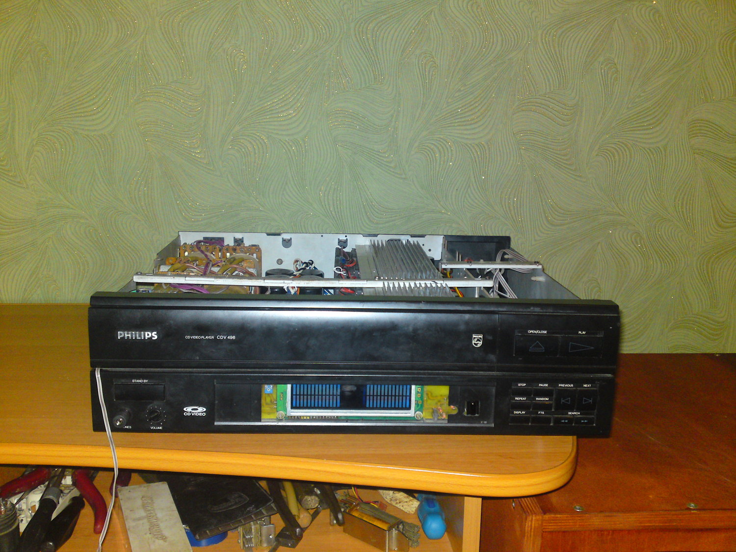

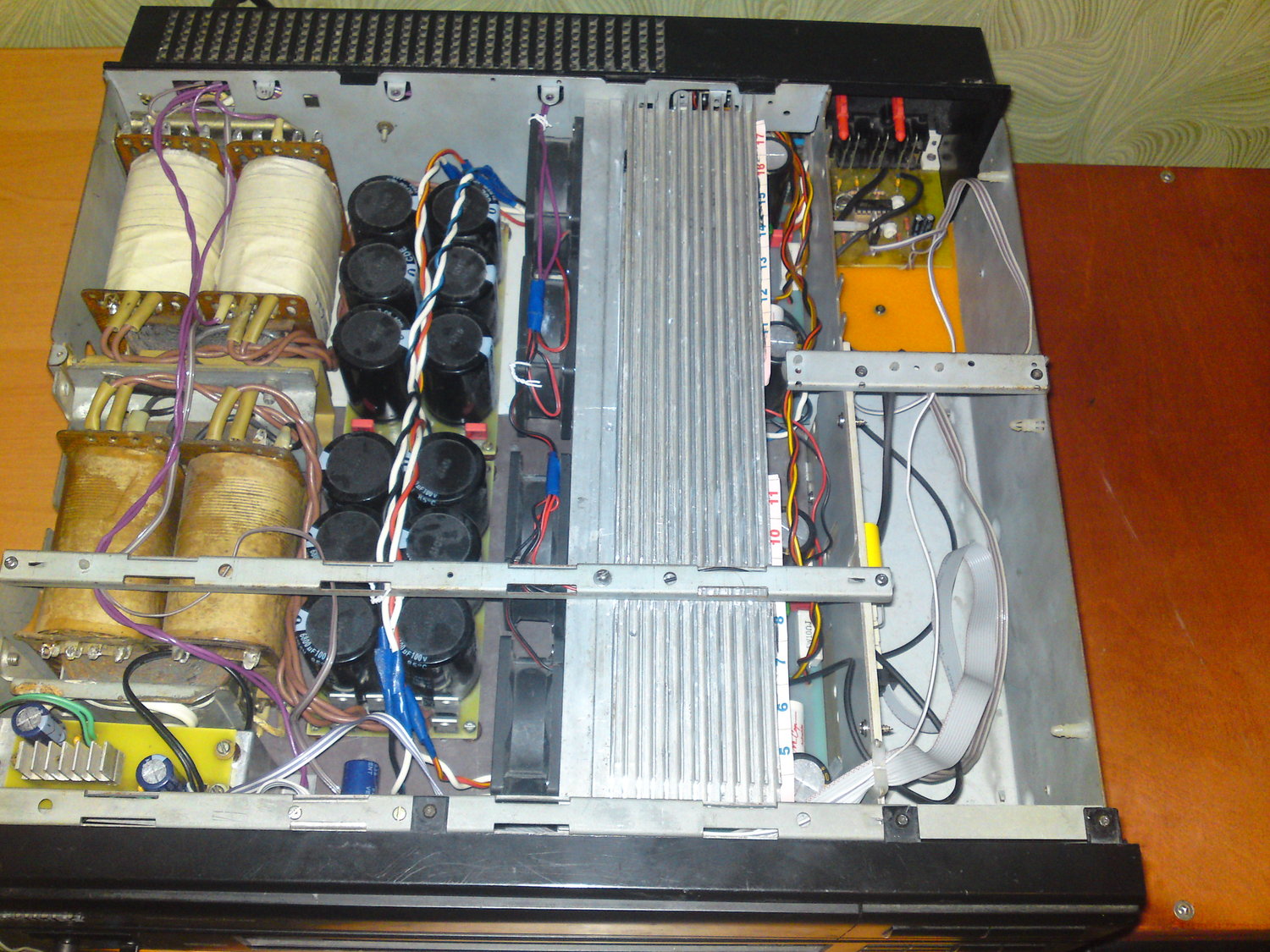

    Собрал наконец то всё в корпус.

    Без крышки нагревается максимум до 49,5 гр. при комнатной температуре на максимальной громкости.
    Только вот беда, с крышкой разогревается до 63,5 градусов без музыки, на холостом ходу. Думаю как сделать вентиляцию внутри корпуса.
    Так не хочется ставить решётки сверху крышки (пыль, грязь, дождь будет попадать прямиком в усь).
    Сельские дискотеки... Понятно .
    Попробуйте организовать поток воздуха с передней панели через корпус на заднюю. Можно умудриться заставить работать существующие вентиляторы. Попробуйте сделать отверстия в передней и задней панелях решётки (может, завести воздух с передней части левого бока), а у крайних вентиляторов - отражатели потока. Так, чтобы:
    • передний вентилятор тянул воздух с передних отверстий на радиатор,
    • второй вентилятор с радиатора внутрь корпуса, где конденсаторы,
    • третий - из корпуса на радиатор,
    • четвёртый - с радиатора в отверстия задней панели - на "выхлоп".
    Если у корпуса нет рёбер охлаждения, сделать корпус закрытым не выйдет. Или делайте рёбра радиаторов снаружи, или пускайте поток воздуха внутрь. Вы и сами уже всё поняли...
    Так вот задняя панель почти пустая. Там небольшая плата софт старта только стоит и БП для кулеров. Места взади полно.
    А вот с переде, большая ПП со всю переднюю панель. Думаю где дырявить корпус.
