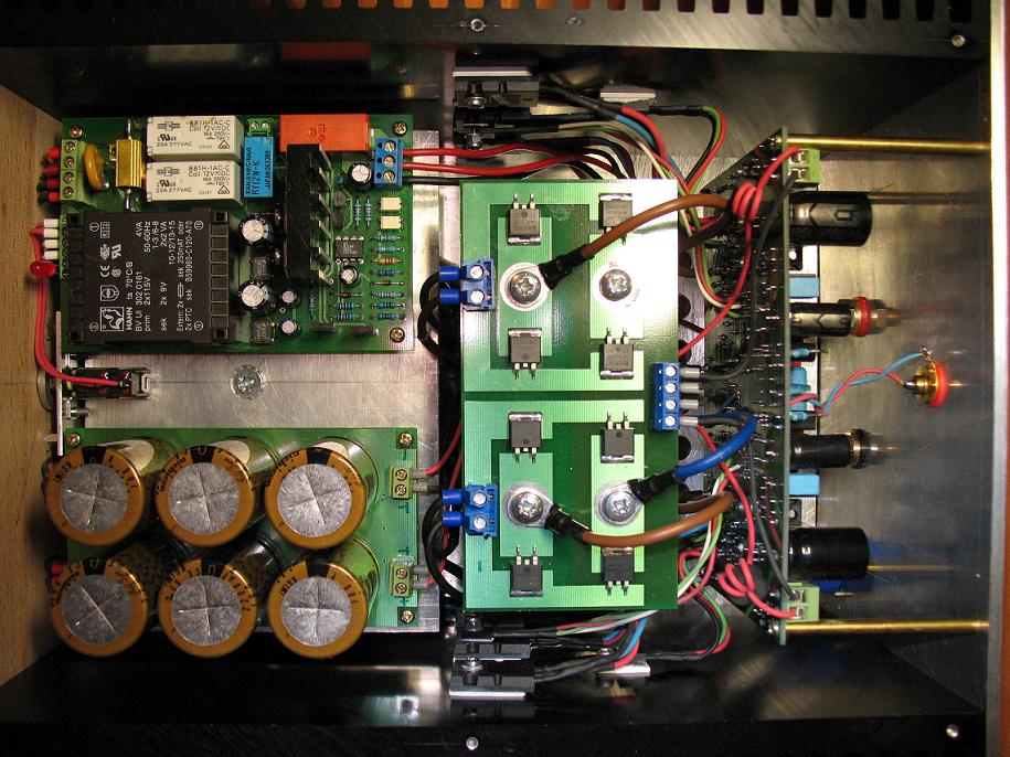

  6. #2105
    31.10.2005
    1,421
    По умолчанию Re: Lynx 17
    Роман М
    А можно фото "сверху", посмотреть монтаж? Очень интересно...
    Вот видок сверху...

  7. #2106
    03.04.2008
    Саратов
    2,281
    Роман М
    Красиво!
    Транс "от Дмитрия" или "стороннего производителя" применялся? Какой бюджет вообще получился, насколько близка комплектуха к рекомендованной?

    Красиво!
    Да трансы от Дмитрия, все компоненты согласно рекомендациям автора, ну разве что диоды в выпрямителях другие. Транзисторы все родные с подбором, резисторы Firstronics/Caddock, электролиты BG/Nichicon Golg Tune/RIFA PEH200, полипропиленовые тоже RIFA.
    Роман, расскажи чем сделана разводка силовых и сигнальных цепей. Что за прокладки использовал под транзисторы, керамика? Центр соединения земель, я так понял, у тебя организован на силовых банках?
    Каждому - своё
  10. #2109
    31.10.2005
    1,421
    Разводка проводом RADOX разного сечения. Прокладки - бериливая керамика. Земли сходятся на силовых банках.
    Сининькая колодочка на 4 винтика полностью сидит на земле? Тогда я не понял зачем идут по 2 земляных проводочка от соединенных вместе Ничиконов к синенькой колодочке и затем от сининькой колодочки 2 проводочка к общей земле УН ?

    Роман М,
    Вот видок сверху...
    Сделано очень красиво, но провода от выходных транзисторов до платы УМ не длинноваты? Плата с выпрямительными диодами стоит на двух больших конденсаторах, которые в питании оконечного каскада, если я правильно понял, а 6 емкостей на плате - это фильтрующие для усилителя напряжения?
    Типа земляная петля получается? По идее не хорошо.
    Но соединял по разному - на устойчивость и звучание не влияет.
    Добавлено через 5 минут
    Роман М,
    Измерения делали какие-нибудь? Музыку уже слушаете на нем или не успели еще?
    Длина проводов от транзисторов не превышает рекомендаций автора (10 см), эмиттер с коллектором свиты.
    6 емкостей на плате - это питание УН. Силовые банки выходного каскада под платой с выпрямителем.
    Замеров искажений не делал, после изменения режимов слушаю несколько месяцев.

    Вот видок сверху...
    какие диоды стоят?

    Роман М,
    В каком трате, если не секрет? И чье место заняли эти моноблоки в системе?
    Согласен, измерения это не самоцель - тем более, когда звук нравится и не утомляет. Какой ток покоя у ВК? Транс силовой хорошо упаковали
    Фотографии законченного дизайна тоже было бы интересно посмотреть.
    Тракт сейчас: CD-PRO2 - L27 - L03 - L17. Акустика - трехполоска на магнезивых Seas по мотивам TJL3W Троэлса. https://forum.vegalab.ru/showthread.php?t=14380
    До этого был самодельный усил на тошевских комплиментарных IGBT https://forum.vegalab.ru/showthread.php?t=5908
    Кстати ничего так был аппарат, но после выгорания одного из каналов (по неосторожности) был отправлен на пенсию.
    Ток покоя ВК сейчас 900 мА.
    После лакировки и установки верхней крышки фотки опубликую
    Добавлено через 2 минуты
    Цитата Сообщение от Евгений Верис Посмотреть сообщение
    какие диоды стоят?
    Уже не помню Вечером посмотрю, вообще это шоттки в SMD корпусах, на питании УН тоже шоттка в SMD, они с обратной стороны платы. Так удалось сэкономить немного места и легко вписаться в нужные габариты.
    Это ток шестерки, т.е. 300 на пару? На сколько греются радиаторы? Они, я так понял, что-то около 150х300х40 ?
