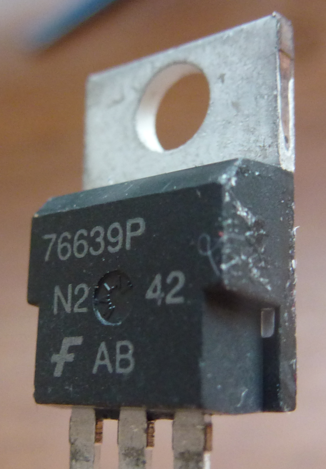

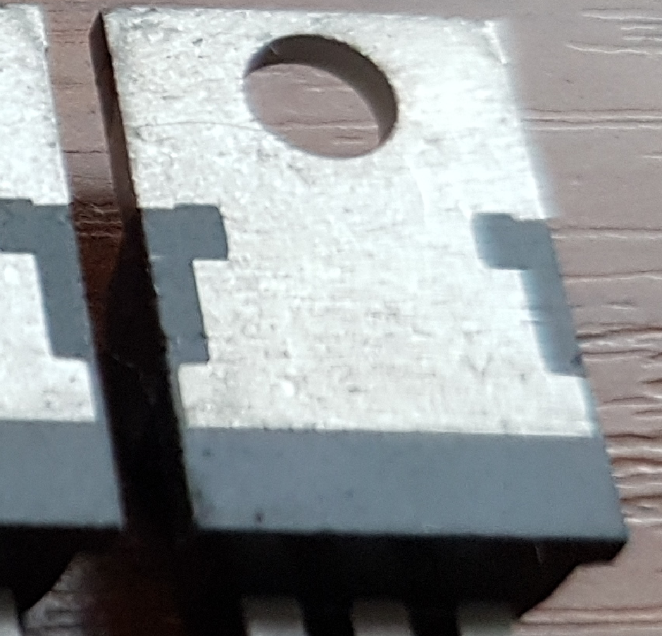

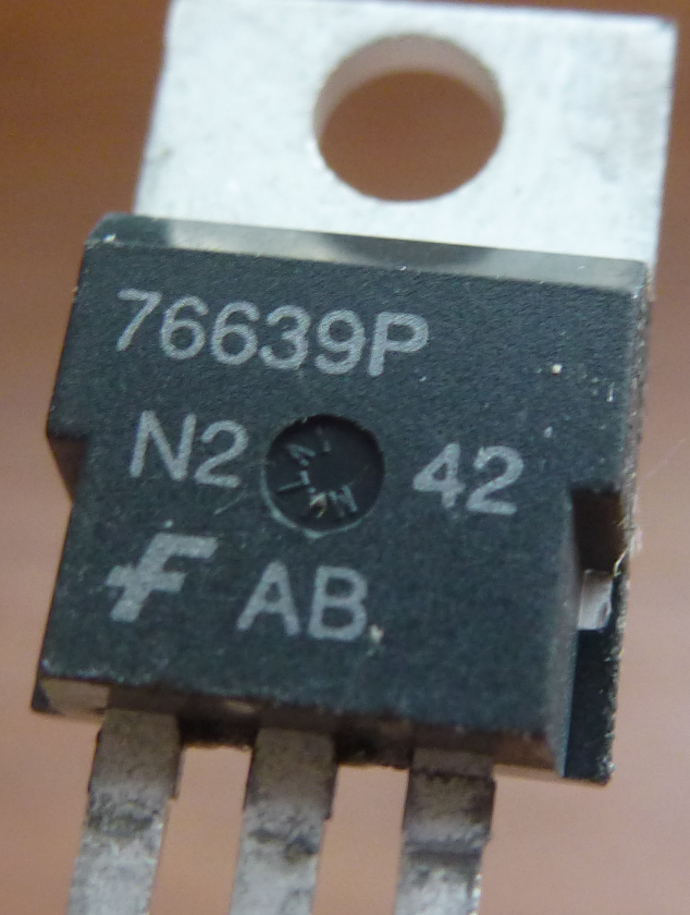

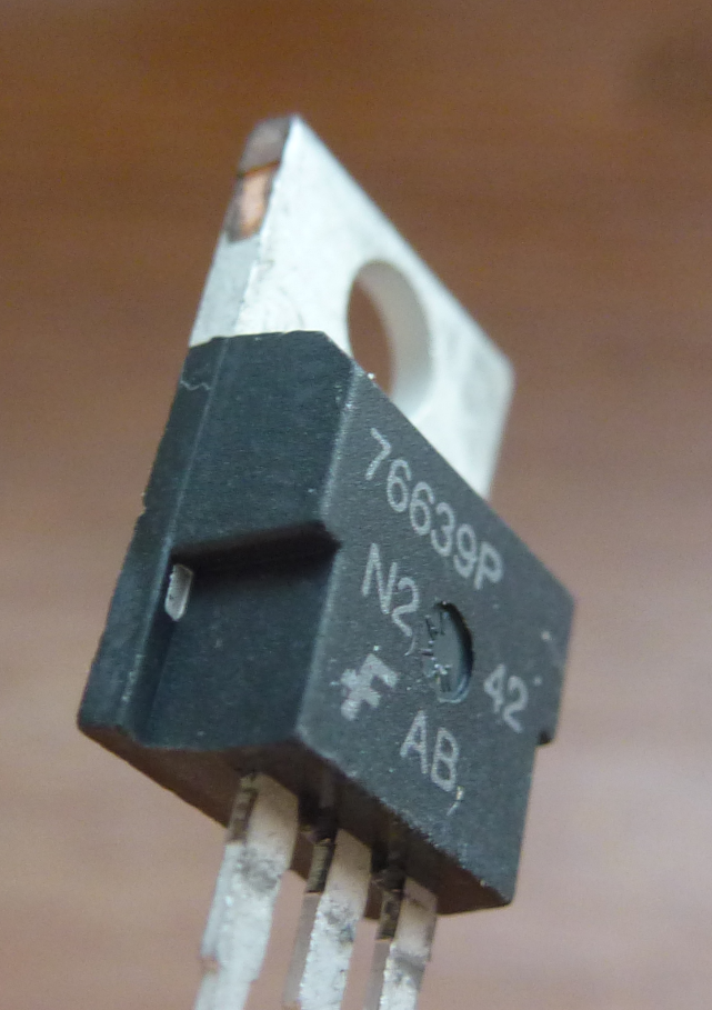

    Тогда конечно нельзя было найти, торговые площадки расплодились позже. С эбей у меня много левака валяется, с этим да, кот в мешке. Притом что не важно какую цену катец ставит, иногда высокую, чтоб развеять сомнения что ли! или он действительно верит что продает оригинал, их не поймешь.
    Вложение 357365Вложение 357366Вложение 357367Вложение 357368
    Если это левак. Ну значит мне понравился звук левака, и это личное мнение, не надо его слушать. Ставьте что хотите.
    А вообще я балдея как они звучат, я давно такого сбалансированного звука не слышал.
    корпус, да, как у настоящих.

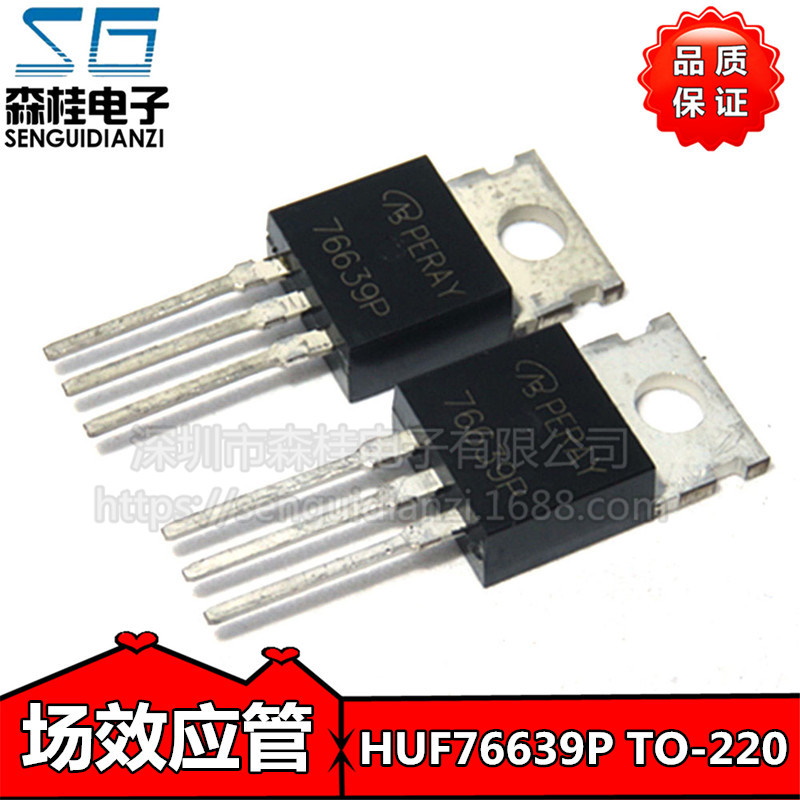

    https://item.taobao.com/item.htm?id=556126574016
    спросил, сказали что на фото то и есть у них. Это что за значок на транзисторе такой?
