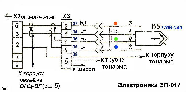

    Почти стандарт, что зеленый вывод головки это еще и экран обмоток. Поэтому и соединяется с земляной шиной.
    Как там у SS сделано непонятно. Одно ясно, что купить пару метров приличного кабеля ну никак... будем еще месяц перепаивать тридцатипятилетний убогий КММ.
    Лучше на картинке посмотреть, как же это устроено в массо-габаритном аналоге Электроники 017 типа Техникс 1500. как по мне то все предельно ясно. Нижняя точка - земля трубки тонарма. Верхняя , что под винт, земля шасси.

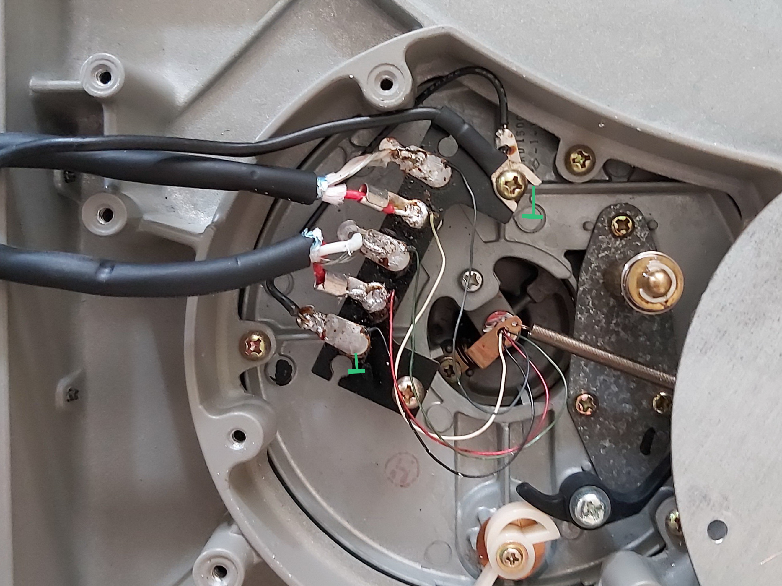

    В общем ребята, хотите верьте хотите нет, но верхняя площадка ни с каким выводом не соединена. Даже сопротивления нет.
    Как то так…

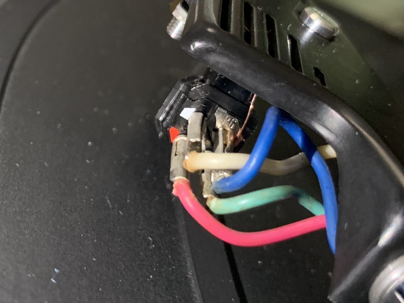

    Ребята, в общем я понял.
    Виновата во всем головка.
    В ней верхняя площадка ни с чем не соединена. При соединении этой площадки с правым минусом, все стало на свои места. Теперь все схемы, выложенные тут недавно, соответствуют минимальному фону. Даже землю проигрывателя нет необходимости соединять с землей корректора - ничего не меняется.
    Хотя головка 100% оригинальная и покупалась новой. Теперь ума не приложу почему так. Может брак такой?
    Теперь мне нужно сделать выбор, куда подключить эту верхнюю площадку головки. К правому минусу? Без вариантов?

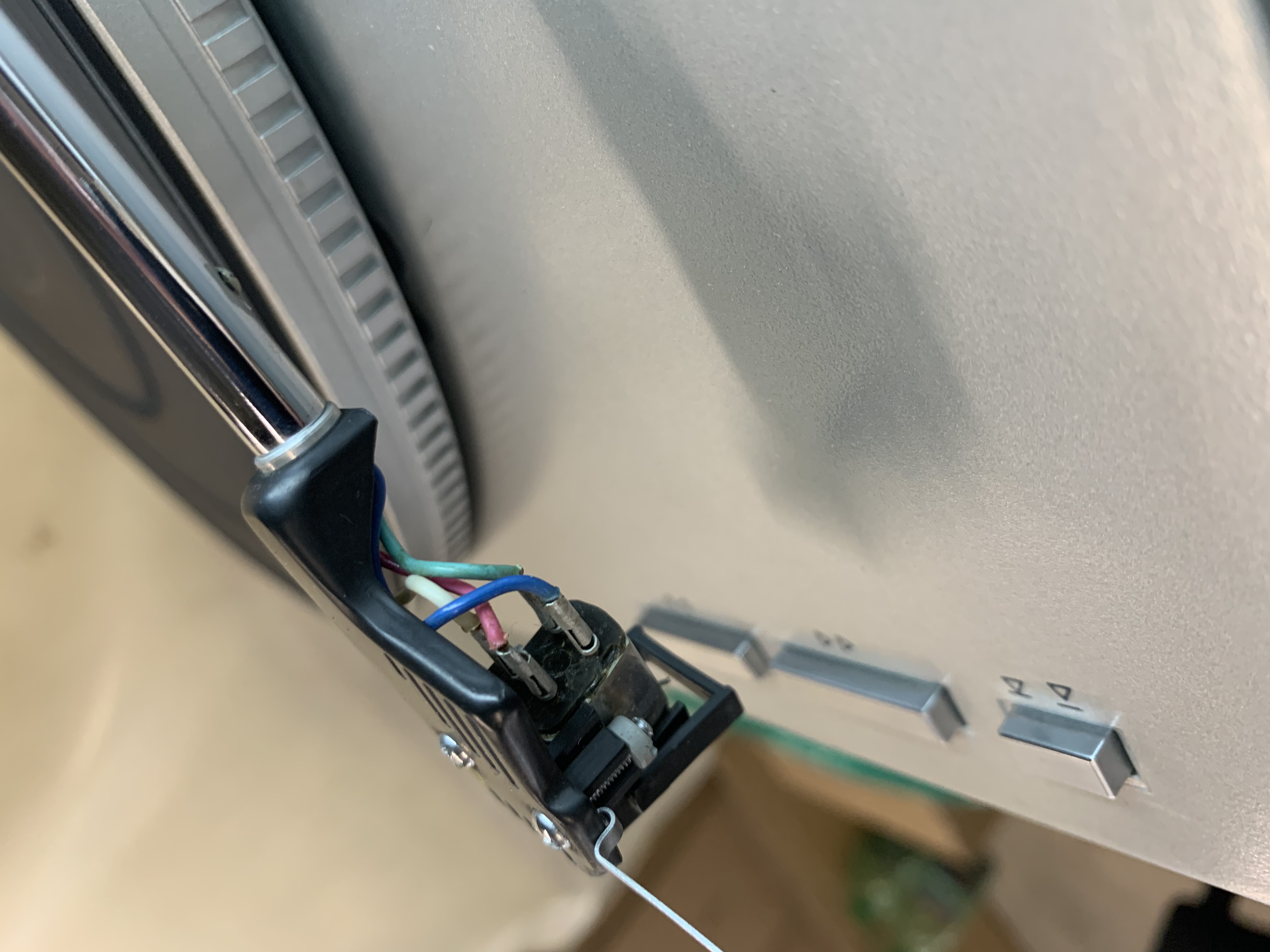

    Связался с продавцом. Он в тоже в недоумении. Он ничего не мерял, но говорит претензий не было. Ом10 уже в продаже нет, обещал завтра на ом30 померять.
    Говорит кроме как брак других мыслей нет.
  18. #2117
    Новичок Аватар для silverdog
    26.09.2008
    MSK
    По умолчанию Re: Электропроигрыватель-стерео Электроника ЭП-017С
    -=SS=-, может мне только кажется, но зеленый и синий провод не на своих местах. По ортофоновским выкладкам смотрите пункт 2, монтаж картриджа
    https://www.ortofon.com/support/supp...-installation/
    silverdog, не кажется! Синий и зелёный надо поменять местами.

    Нет, не нужно.
    Перепутали скорее всего еще на заводе. Эхо ссср.
    Подключал с тестером. + к плюсу, - к минусу.
    Вот фотка родной гзм043Нажмите на изображение для увеличения.
    То есть, у вас "попадалово" на заводскую ошибку. Это уже известный факт, но многие об этом не догадываются.
    Ошибка по всему перешла из заводских схем в монтажные чертежи
    А это уже исправленая
