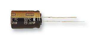

    взял тут 5 шт Panasonic FC 2200мкф 16в, сфоткать не могу фотика нет. По каким косвенным признакам можно определить оригинал или нет. Проверил, ноги магнитятся. Маркировка золотистая, напротив плюсовой ноги надпись красным тонким шрифтом 43IITX
    Вырезы сверху вот такие как на рис.

    У меня на FC 4700 х 10В, вырезы - крестик.
    А вообще, неужели FC бывают фальшивые?

    По умолчанию Re: Конденсаторы
    SCSRT, http://www.kafka.elektroda.eu/obrazy.../5channel1.jpg
    http://search.digikey.com/scripts/Dk...name=P10257-ND
    http://search.digikey.com/scripts/Dk...name=P10258-ND
    А в даташите у них три страны указано, Япония, Малайзия и Китай. Так что отличаться наверняка будут.
    ---------- Добавлено в 14:50 ---------- Предыдущее сообщение в 14:42 ----------
    А вот и жапан
    http://ru.farnell.com/productimages/...d/42245988.jpg
    Ну вот, и узнали. Конечно, бывают! С крестиком - это уж явный левак. Бывают и с просечкой нормальной, а по косвенным признакам - левак.
    Настояший панос - с очень чистым звуком, почти все серии. Левак - естественно, нет.
    Панасоник недорогой, даже в Фарнелле. Стоит прикуплять настоящий.

    SCSRT, посмотрите на пробку, она должна быть такая, как нарисовано в даташите.
  20. #2120
    16.11.2004
    1,481
    Имеется ввиду резиновая пробка, где у кондера - ноги?
    Не, в даташите что-то ее никогда не видел.
    Причем, формы пробки меняются от партии - к партии, так что это - не показатель.
