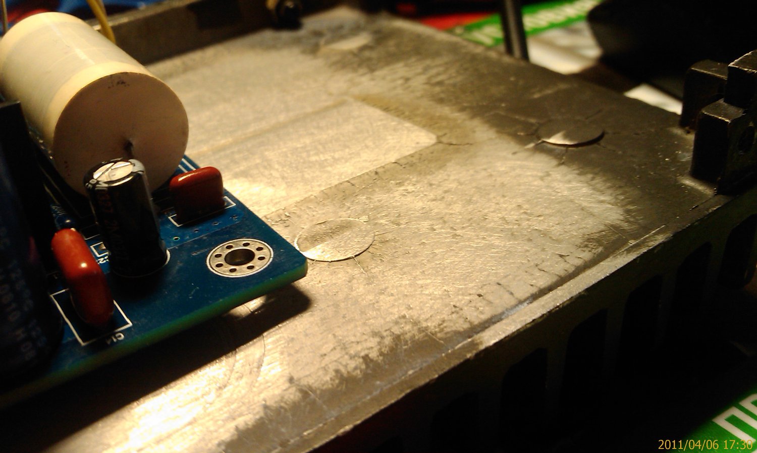

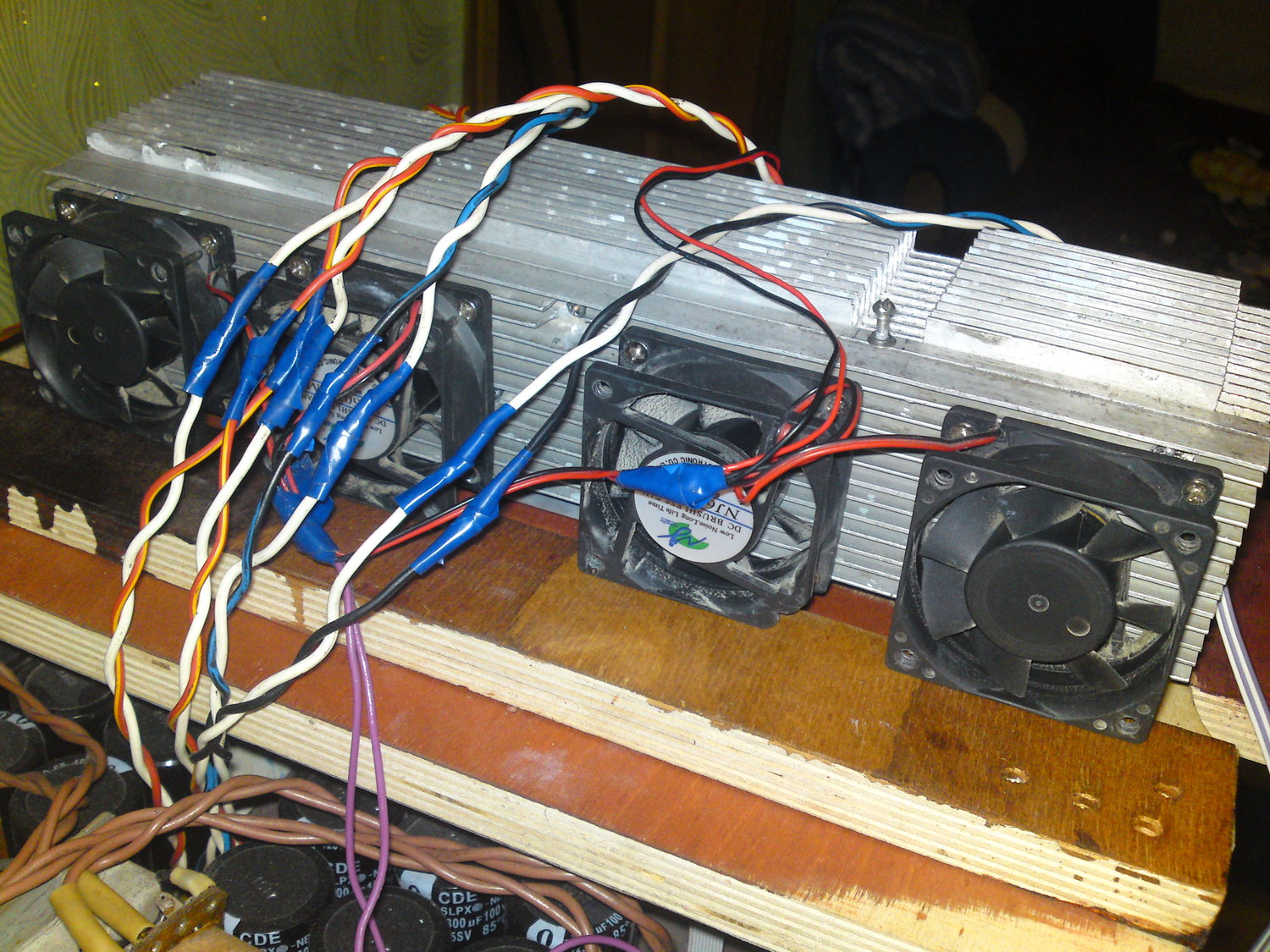

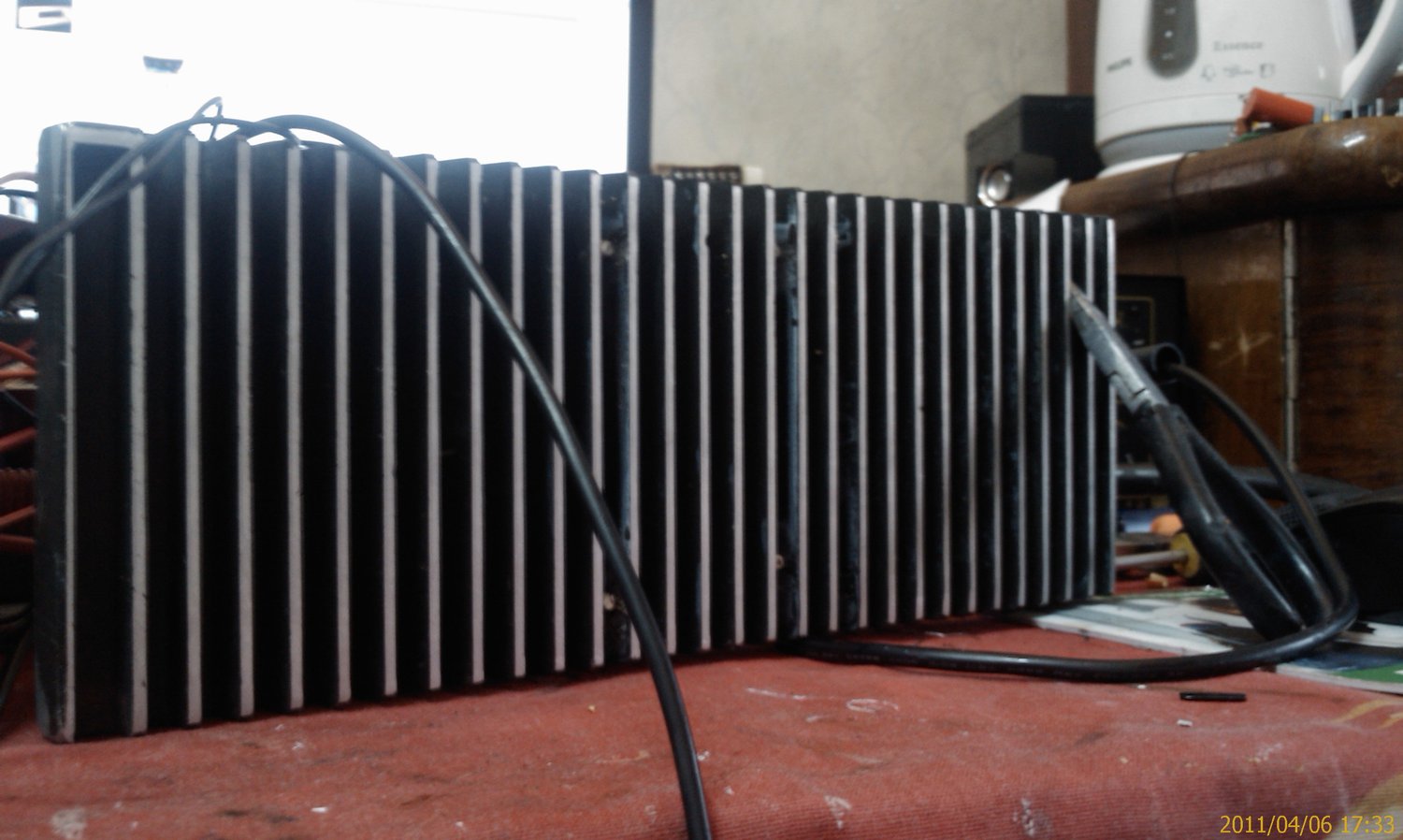

    Как обещал, фото что сделал что бы больше не повторился случай с перегревом ВК:
    Всё поверхности фрезерованы. Настроил наконец то свой усилок. Усилено занялся сборкой, скоро день рождения! Будет усилку не плохой тест на выживаемость.
    P.S.: Настроил по 600 ма на канал.
    "Ложный шаг не раз приводил к открытию новых дорог"
