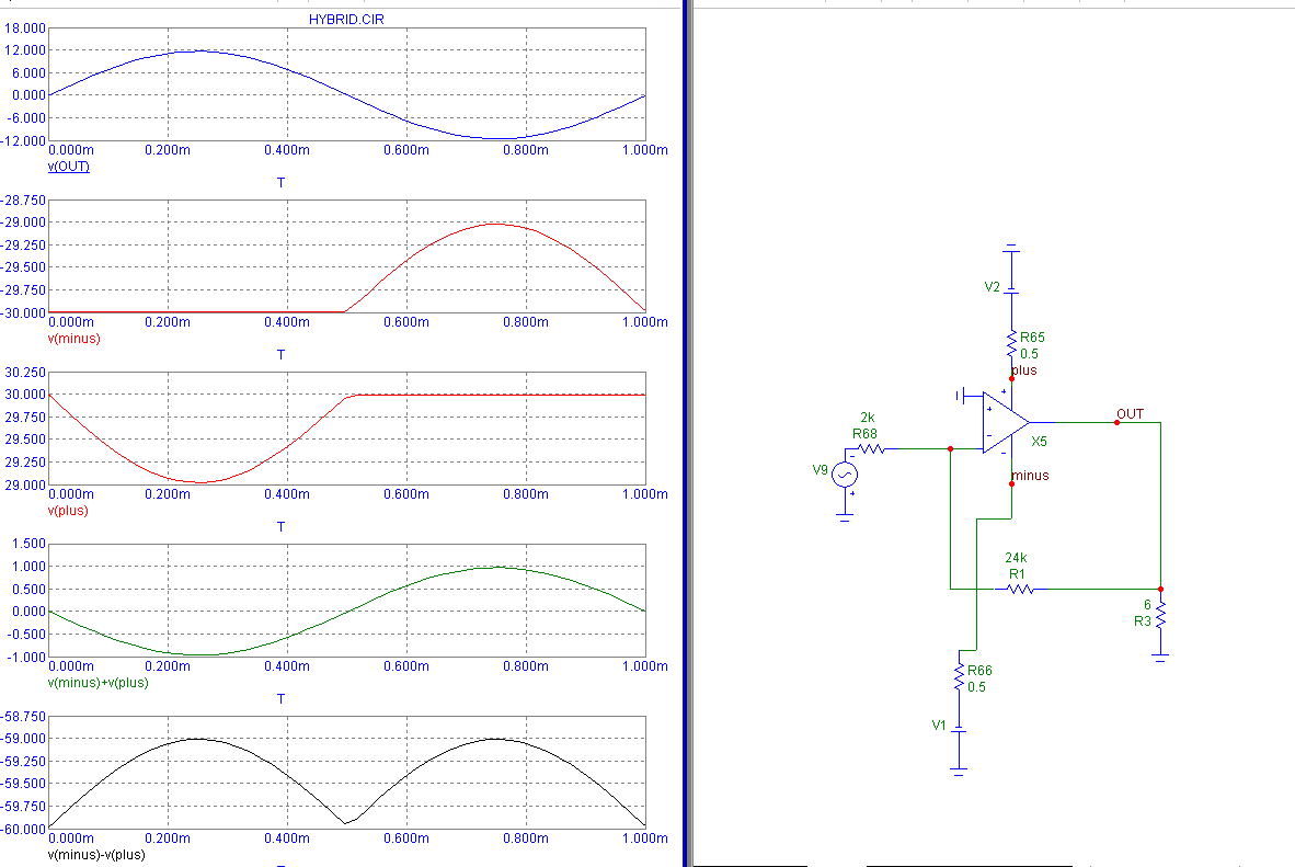

    Токи, однако, бегают при разности потенциалов между полюсами, а у нас она где
    Вот где:
    Хехе, разность потенциалов имеет форму жопы.. надеюсь, это случайное совпадение ;)

    Гы-Гы . Уважаемый, а мы так хотим, чтобы эти два резистора по 0.5 стали по 0.00000.....5. В реальном усилителе, да ещё со стабом динамик будет, гад, подозри-и-тельно молчать
    Смотря на эти графики, можно заметить, что компенсация полей токов гармоник (не первой гармошки) в шинах питания возможна только в случае если фазы оных:
    - в одном плече отстают от первой, - во втором опережают
    (во завернул!)
    (во завернул!)
    Алексей, вдумайтесь во фразу, сумма токов в + и - питания практически равна току через нагрузку.
    Истина где-то там...
    А с какими помехами в питании мы тогда так упорно боремся? ;)
