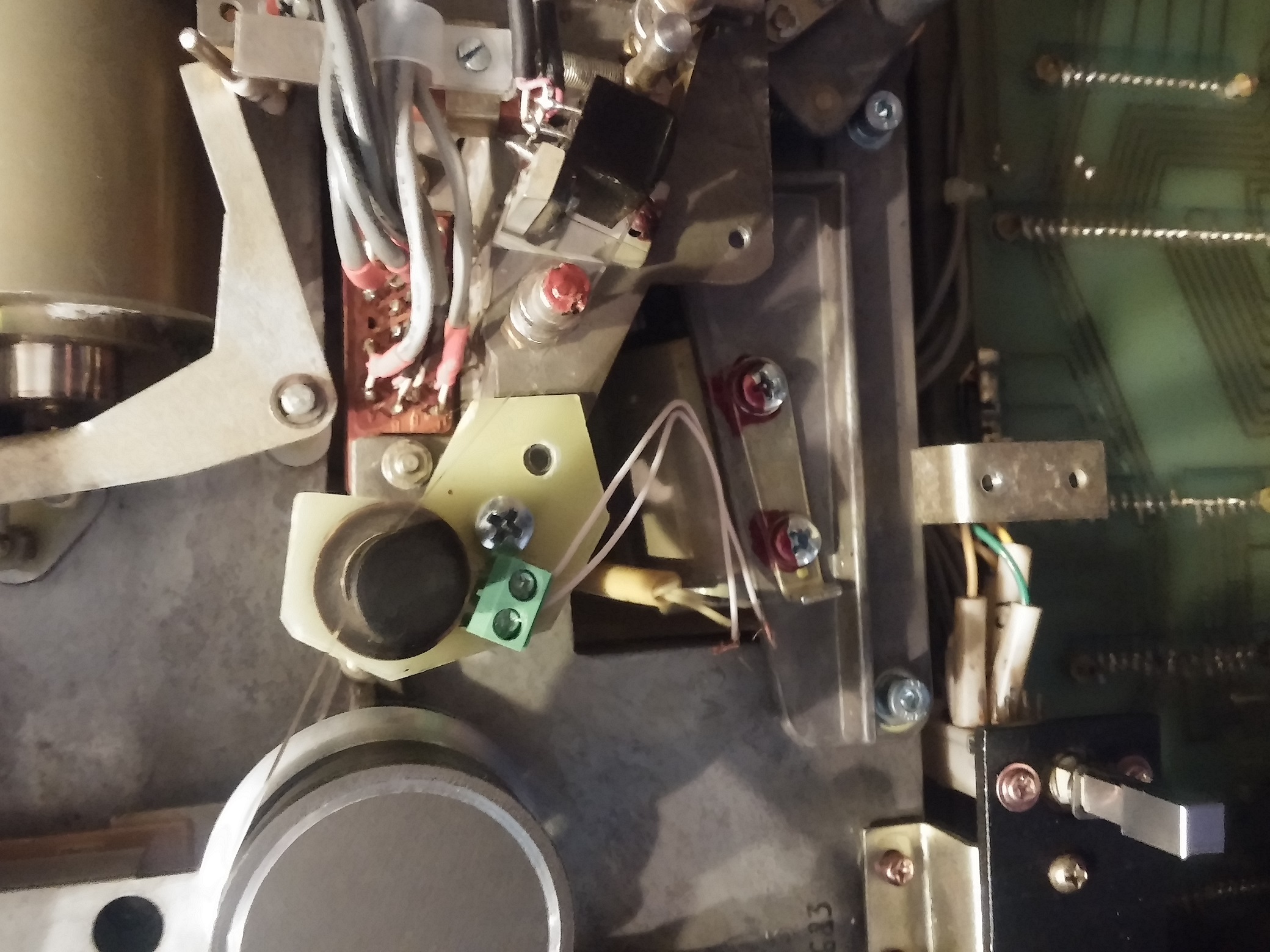

    Попробовал замки подкатушечников , которые предлагает Евгений, замечательно держат набы и катушки, очень удобны за счет увеличенной длинны и стоя своих денег
    ---------- Сообщение добавлено 17.21 ---------- Предыдущее сообщение было 17.13 ----------
    Избавился от родного автостопа, сделал по типу Akai, реагирует на металлизированную фольгу , проще сделать автореверс и по кругу и самое главное не срабатывает на тонкие просвечивающиеся ленты . Может это и не правильно , но работает очень точно а меня это устраивает

    Частый гость Аватар для ED ED
    15.08.2013
    476
    По умолчанию Re: Электроника 004
    Цитата Сообщение от Showbiz Посмотреть сообщение
    ED ED фотки покажите!
    Это понятно, конечно. Но! И да простит меня Великий и Ужасный, есть кое-что непонятное.
    Вот тут: http://musatoffcv.narod.ru/Projects/BiasE004.htm приводят данного персонажа в пример. Как так?
    Это черновичек, пробовал на нем, сейчас как раз делаю платку

    ED ED,это, конечно, хорошо - автореверс.
    Но ведь в Эльке не так просто ДО устроен. Лента соскочила, не дай Бог, так перемотка не включится даже.
    А тут мы лишаемся самого главного преимущества оригинального датчика.

    Кстати, да, - после перемотки ленту будет колбасить пока датчик движения не остановится.

    DjAndy, Почему будет ленту колбасить будет? Оригиральный ДД сохраняет свои фукции, датчик окончания при перемотке срабатывает как окончание ленты, а в режимах RR &REV работает на выбор
    ---------- Сообщение добавлено 00.21 ---------- Предыдущее сообщение было 00.15 ----------
    Про соскакивание ленты-ну не знаю, не было у меня такого, кинематика если настроена я не думаю что слетит.Все функции сохранены : приперемотке датчик срабатывает как родной -окончания и ДД здесь не причем
    Часто лента не соскакивает, а отклеивается ракорд
    ДД за этим следит

    Если кому интересно: проточил тормозные барабаны и подкатушечники, новые пружины в замках и наконец при ПЕРЕМОТКЕ даже старую ленту укладывает очень ровно

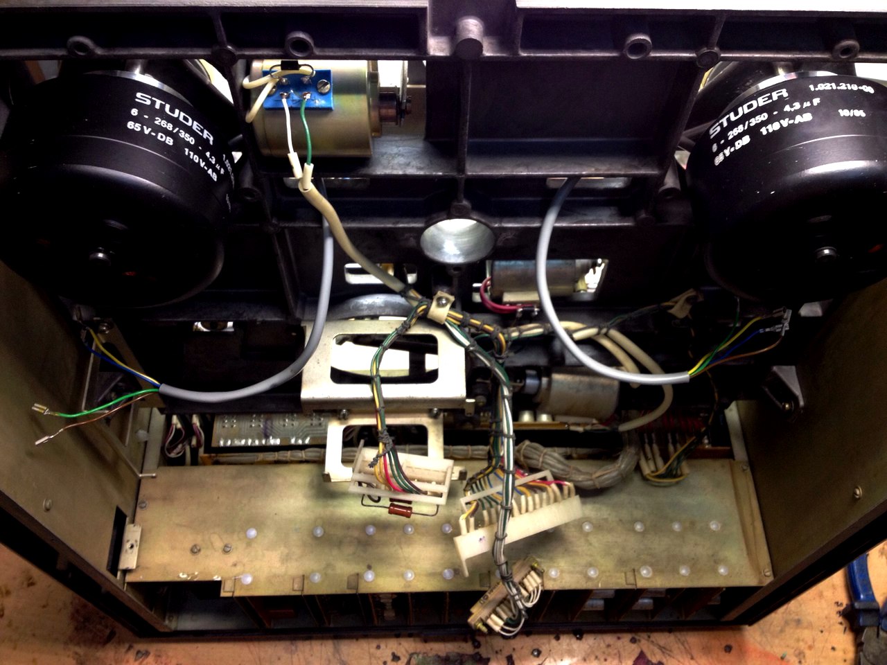

    Андрей это БЕЗ датчика моторы првда Штудер
    ---------- Сообщение добавлено 23.32 ---------- Предыдущее сообщение было 23.29 ----------
    Когда установили в станок подкатушечники , я не удивился биением, вальцовка сзади никакая, и барабаны корявые

    ED ED,не могу найти цветовую распиновку штудеровских моторов, которую Вы ТУТ выкладывали, не повторите? Плиз!
  16. #2095
    15.08.2013
    476
    От замка: ЖЕЛ--СИН--КОР ЗЕЛ

    13,174
    Хорошие моторы. Ведущий тоже надо такой же фирмы + кварцевую стабилизацию скорости.
