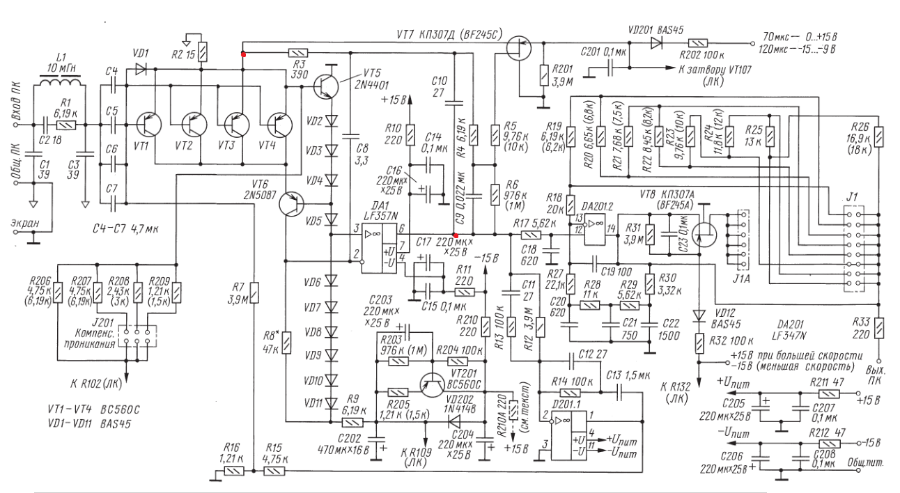

    надо глушить ув.если соединить эти точки ув как отнесется?
  6. #2085
    18.07.2005
    4,004
    По умолчанию Re: Идеальный УВ кассетника
    Скорее всего засвистит. Если надо сделать mute, просто отключить выход релюшкой.
  7. #2086
    26.07.2006
    38RUS
    1,696
    Надо его входной каскад глушить во во время записи, иначе оу будет в клипе на частоте вчп. Если обычный ув в клип уходит, молчу про ув у которого высокое входное сопротивление.
  8. #2087
    18.07.2005
    4,004
    Тогда проще всего замкнуть вход. Но вообще говоря, такого уровня помех от подмагничивания быть не должно даже в "бутербродный" головке, кроме того, на входе УВ есть фильтр. Скорее всего косяк монтажа.

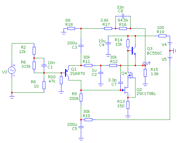

    Прошу откликнуться автора схемы.
    См. прикрепленный файл.
    Q4 - BSP129 ?
  13. #2092
    13,348
    Q4 - BSP129 ?
    не узнаю в гриме
    а кто автор схемы? )))
  14. #2093
    24.01.2009
    3,233
    Q4 - BSP129
    BSS139
    Кстати он со встроенным каналом, а на схеме нарисован с индуцированным.
    Но сама схема не идеал, кмк. И вообще её надо обязательно просимулировать хотя бы, потому что на выпуклый взгляд там с петлевым усилением непорядок.
    Последний раз редактировалось straus; 29.07.2018 в 00:10.
  15. #2094
    13,348
    Q4 - BSP129 ?
    ужас-ужас (С), ещё и 47к на входе.
    вот же, есть хороший УВ Bishbosh-a с "охлажденным" Rвх, t поменять и всё
    https://forum.vegalab.ru/attachment....4&d=1328937576

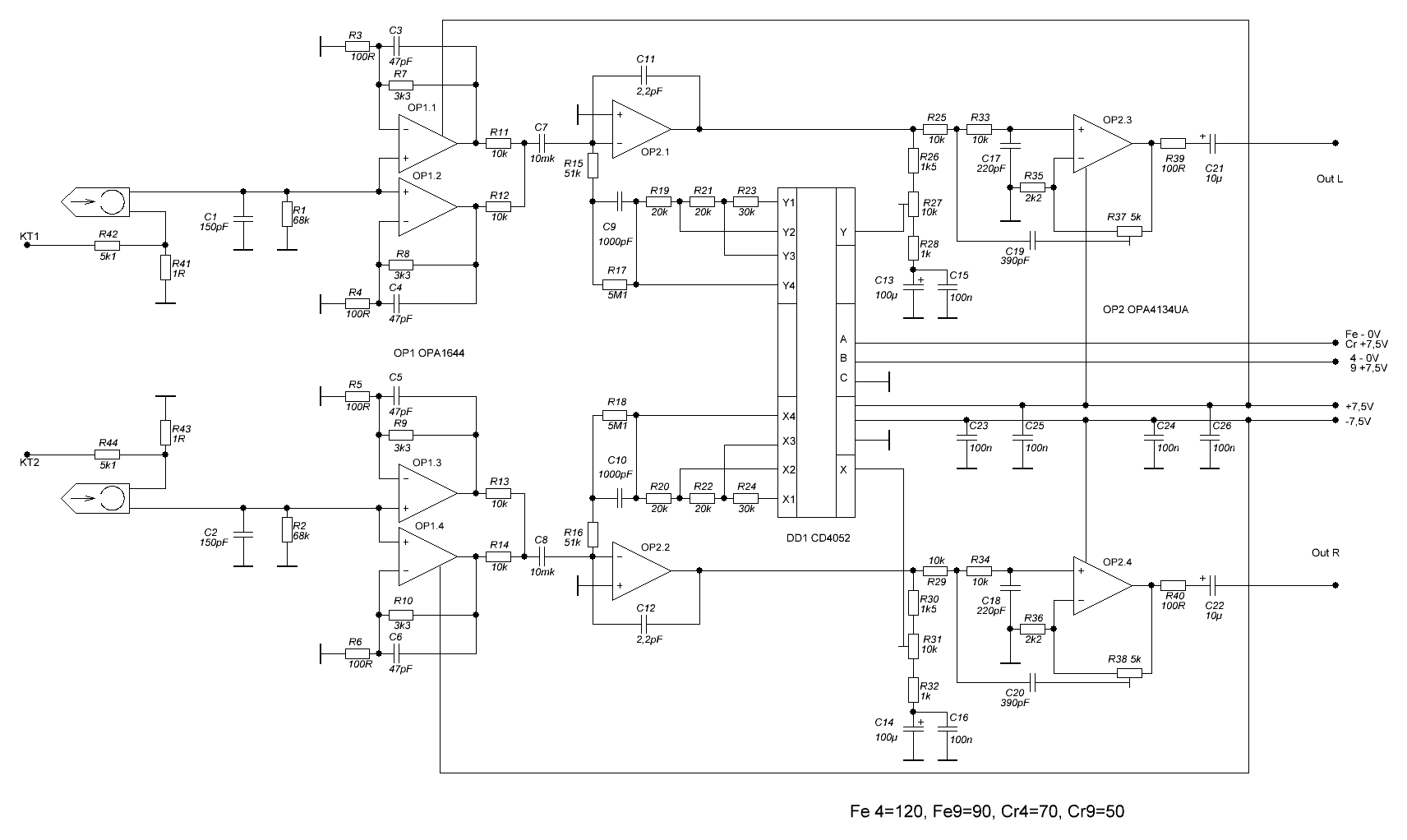

    ---------- Сообщение добавлено 16:12 ---------- Предыдущее сообщение было 10:52 ----------
    waso,
    OP2.3 и OP2.4 что за фильтр ???
    Для чего нужен и что делает этот фильтр ?
  17. #2096
    13,348
    у товарища Сухова в статье написано, что эта и что это делает там )))
  18. #2097
    03.08.2005
    Киров
    6,336
    ИМХО с подобной структурой БТ-ПТ-ЭП была какая то древняя фирменная схема УВ - звучала прилично
    У кого то есть отзывы? хотя ничего криминального не видно - можно пробовать/сравнить с чистым полевым входом, усиление в колесниках может оказаться велико - хорошие ленты терпят перегрузку +10дБ от 320нВб/м, и с ГВ немало идет
  19. #2098
    Завсегдатай Аватар для waso
    28.04.2008
    Новокузнецк
    2,402
    waso,
    Регулировка подъёма ВЧ.
