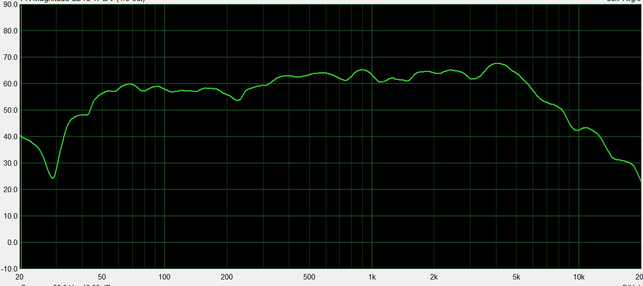

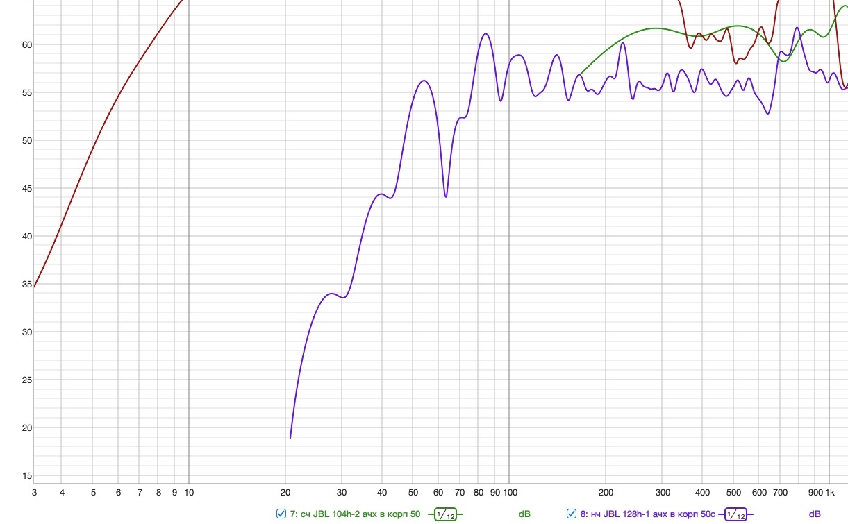

    Но это правда ближнее поле, вот например с 0,5м:
Название:	с фазиком.jpeg

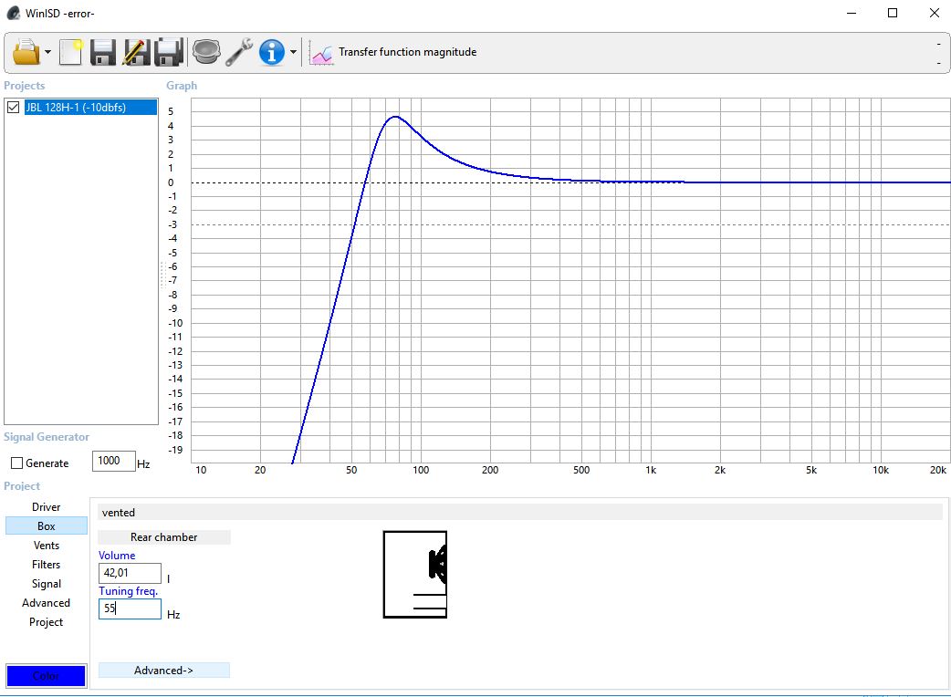

    А вот эмуляция, говорит что горб будет сильный и звук соответствующий:

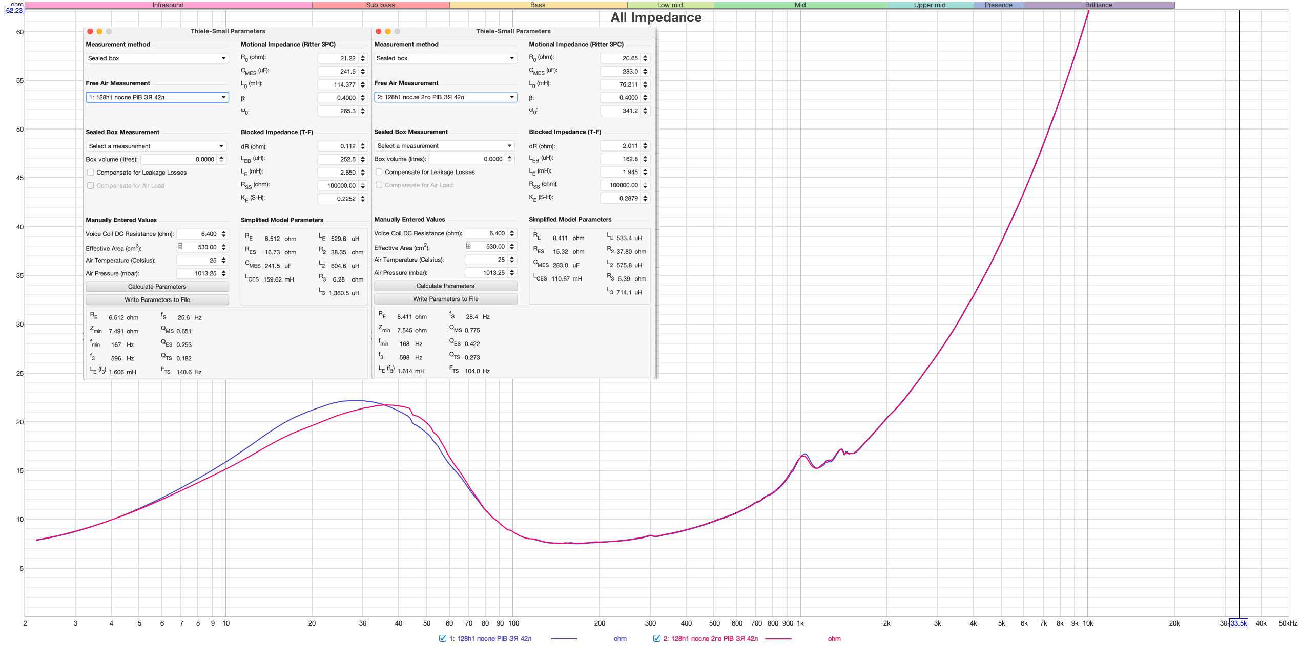

    пропитал подвес второй раз составом PIB https://diffusormarket.ru/catalog/pr...ib_100_ml.html
    пропитал не жалея, я бы даже сказал смачно)) вообщем из тюбика 100мл, на первую и вторую пропитку ушло примерно 15% или 15мл.
    Результат ниже на скрине, там график синим после первой пропитки в ЗЯ 42л и красным после второй пропитки. Замерял на одном уровне -10dbfs, пробовал делать уровень ниже и выше, ничего не меняется.
    Что важно: герметизация фазоинвертора не менялась, т.е. заглушка фазика между первым и вторым замером не вытаскивалась и не снималась.
Название:	после второй пропитки PIB.jpg
    Пока мои осторожные выводы такие:
    1. Вообщем как сразу было подозрение на подвес, так похоже и есть. По крайней мере для этого динамика/корпуса данный подвес слишком много пропускает воздуха. Если это диффузоровский подвес (меняли его в РФ), то тогда не понятно как с подобными подвесами живут другие динамики. Вообще весь интернет перерыл, в том числе и иностранные ресурсы, подобной проблемы нигде не встречал. Особенно интересно как поживают подобные динамики в РФ, если они ремонтировались здесь, похоже просто никто не заморачивался с замерами.
    2. Делать замеры параметров ТС с добавочным грузом не совсем корректно, только если динамик заведомо новый и в полном порядке, в остальных случаях он не выявляет такие вот неисправности, в отличии от замеров ТС в ЗЯ.

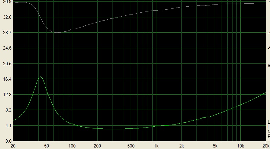

    25ГДН-4-4 в 18 литрах с полуметра
Название:	25гдн-4-4 в корпусе 25ас-109.jpg
ID:	463892 Нажмите на изображение для увеличения.
Название:	25гдн-4-4 импенданс.jpg
