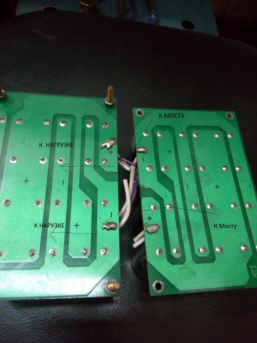

    Дмитрий по какой-то причине не задействовал предусмотренные для правильного подключения колодки.
    Да, но у него и по схеме тот-же косяк.
    Наверное, потому, что на плате УМ только одна колодка на каждое плечо питания для подключения этой внешней батареи, и правильно подключить вообще нельзя.

    По умолчанию Re: Конструируем корпус усилителя
    На печатке колодка стоит после выпрямительных диодов, а дальше на питание схемы.
    Одна
    А надо - две, вход и выход:
    Так там так и сделано, как на первой схеме- после диодов через дорожки припаивается клемник, далее через дорожки от клемника в схему.

    38,805
    Нет, не так.
    Там как на второй.
    А клемник - это не конденсатор, между ними еще длинные провода.
    Подключение проводами емкости к клемнику не критично.
    Провода в данном случае не столько ёмкость, сколько совсем даже наоборот по импедансу - индуктивность. А это уже ой как критично. АДВ такого учинить не мог, на ссылочном фото полуфабрикат и точка. Или чего-то не видно.
    Не критично, если они 5 миллиметров длиной
    А 5см - уже критично.
    Проблема не в клемнике - можно и без него, просто припаять. Проблемы - в топологии проводов и их длине.
    Да не в этом дело, сколько там той индуктивности! (А тем более емкости).
    А вот что куда течет пиковый ток заряда емкостей, вызывающий падение напряжения на активном сопротивлении проводов - это важно. И куда это напряжение попадает.
    Ну чтож, если ума хватает зацепиться только за колодки .... то ничего переделывать не надо , "пацана" наличие колодок не смущает
    А если "ума хватает" зацепится только за слова..остается одно ..показывать языки( я ведь и про спецов писал)...могли бы сразу указать на те косяки если Вы их заметили,как сделал Alex в посту 2087 разобравшись и показав правильную схему подключения.
    Так там цирклотрон и в классе А. Для постоянного потребления вынос банок уже не так критичен. И все же мне кажется фото не до конца смонтированного усилителя - незачем запаивать клемники, если их не будешь использовать. И скорее всего к пустующим на фото клемникам подключаются провода питания УМ.
    Хотя если посмотреть на некоторые японские схемы годов 70х - так там такого наворочено. Как пример выпрямитель на плате УМ а фильтр на тоненьких (0,4 мм) проводах в 20 сантиметрах он УМ.
