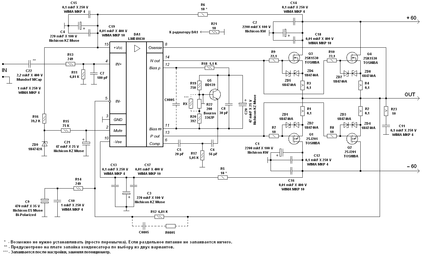

    Народ, срочно нужна ваша помощь.
    Поменял перегретые транзисторы ВК. Заменил резисторы обратной связи на 9760/352 Ома (стояли 6810 и 249).
    Перестал регулироваться ток покоя ВК. Напряжение на выводах 12 и 11 Lme меняется с 1,61 до 1,3 В.
    Что делать, в чём проблема? Что то снова сгорело?
    Какие тр-ры в ВК?
    Какой ток?
    Похоже, мало...

    Какие тр-ры в ВК?
    2sj201/2sk1530
    Какой ток?
    4 ма на каждый транзистор максимально возможное.
    Попробовал вернуть номиналы резисторов обратной связи. Не чего не изменилось.
    В чём проблема может быть? Сгорела LME?
    Или это сильно зависит от транзисторов (раньше стояли с напряжением отсечки 1,6в, сейчас 3,3в)?

    Это 100 % сгорела LME ????????
    История такая, перегрел транзисторы ВК.
    Появился небольшой хрип, который слышен на маленькой громкости.
    Заменил перегретые транзисторы. Раньше стояли с напряжением отсечки 1,6 вольт. Сечас попались с 3,3 вольта. Поставил их.
    Хрипы все пропали. Усилитель стал играть идеально.
    Но не слушается потенциометра, который задаёт холостой ток ВК.
    Похоже, мало...
    Ой, ой. Ошибся! Это я мерил напряжение на транзисторе BD139 коллектор эмиттер.
    А на самой LME на ногах 11 и 12 напряжение 3,51 вольта!
    Может LME все таки живая??? Просто надо подстроить схему коррекции под эти транзисторы (всё таки разница в два раза, 1,6 и 3,3 вольта)???
    Хелп, вот схема:
Название:	LME49830 Ver18 New.GIF

    Арифметика, какой класс не помню:
    3.3+3.3= 6.6
    Ну не может эта пара транзисторов открыться напряжением 3.5 вольт, неужели это не ясно?
    Навскидку:
    R18 увеличить до 1.5 ком, R 19- до 910 ом.
    Дерзайте

    Спасибо. Попробую. Отпишусь что получилось.
    А саму LME как можно проверить на 100% что она не сгорела?
    Если бы она сгорела, звука небыло бы, ни плохого, ни хорошего.
