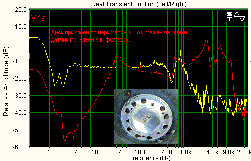

    Сообщение Re: ЭМОС/ЭБОС. Вторая серия
    кстати Наиль вроде делал конструкцию с ободком из ПВХ оболочки от кабеля по периметру диска - результат нельзя ли напомнить?
    Нет, не делал, даже не знаю, пробовать ли. Все-таки, основная проблема с пьезодатчиками - паразитные пролезания сигнала на ИНЧ (отрицательные последствия от них хуже). И в этом смысле датчики с креплением за центр - лучше. Сделал графики АЧХ разных типов датчиков, можно посмотреть как они себя ведут в ЭМОС на ИНЧ. Будут вопросы - уточню моменты.
ID:	62580 Нажмите на изображение для увеличения.
ID:	62581 Нажмите на изображение для увеличения.
ID:	62586 Нажмите на изображение для увеличения.
ID:	62587 Нажмите на изображение для увеличения.
    По 4-му варианту - предполагалось крепление по периметру, но стыковка/склейка верхней и нижней чашечек должна была производиться одновременно с вклейкой пьезопластины (диаметр нижней чашечки чуть больше диаметра пьезодиска), а не на верхнюю/нижнюю чашку с последующей склейкой этих чашечек. Резонансный горб ушел на 4.1КГц. Вклеивалось все это вначале в торец ЗК. Большая чашка имела 12 отверстий по кругу. Получилась очень большая завязка на деформации диффузора, поэтому крепление было несколько переделано до трех точек с целью уменьшения паразитной завязки -
    Но, при этом появился паразитный резонанс на 1.5КГц из-за резонанса всей конструкции датчика. Урезать, так урезать - отрезал эти "уши", прикрепил (приклеил) к большой чашечке, оставшейся от предыдушей, трехточечной версии. АЧХ этого датчика проходит под номером V4a.
    По зарядовому усилителю - имеет смысл только для ЭБОС, когда процесс получения сигнала с бародатчика (смещение) связан с его дифференцированием (преобразование в сигнал скорости). Там так и сделано.
    Последний раз редактировалось Nota Bene; 22.09.2009 в 20:45. Причина: По просьбе трудящихся :-)

    Рама хороша, ощущение монолитности конструкции. Гитарный целешн с тонкой пресованной рамой по сравнению с этим дином - игрушка.
    А нельзя колпак внутрь вдавить, а сверху датчик поставить?
    Неа, ты же видишь, что керн вентилируемый вместе с колпаком (колпак просвечивает на самом деле). Колпак на 88ой приклеен, говорят, 646 растворитель еще катит. Этилацетат, конечно, лучше - он не вредный совершенно, но на безрыбье и рак- рыба. Буду искать 88 клей и растворитель, какой уж найду.
    По картинкам не очень понятно. Вариант 0, датчик закреплен на ЗК и не может быть деформирован диффузором, а завязка по НЧ серьезная. Поясни, пожалуйста, этот момент, ибо с моей точки зрения он идет совершенно вразрез с теорией передачи деформации диффузора на датчик. Катушку, слава богу не сжимает ничто и нигде)
    Далее, в трех датчиках (кроме четвертого), заводка по ИНЧ составляет -20дб относительно пика, явного преимущества по измерениям у "центрального" датчика нет - те же 20дб, чуть другой ход на ИНЧ, но не критично. Лучшая картинка ЭМОС объясняется разными динамиками - в первом случае резонанс в полтора раза ниже и частота единичного усиления ЭМОС банально ближе к ИНЧ. Зато по вч вариант 0 оставляет центральные далеко позади. Опять же. Центральный вариант полностью исключает влияние деформации конструкции на сам пьезоэлемент. Опять что-то не сходится.
    Так что, проблема в чем-то другом, имхо.
    Кстати, можно сделать комбинированный вариант из трех донышек - большое к диффузору или катушке, на нем маленькое, куда вклеен датчик и еще одно донышко в размер датчика для увеличения жесткости конструкции по периметру датчика. Так что вариант с вч пиком вроде бы решился, но с инч полные непонятки.
    Добавлено через 9 минут
    Несовсем понял твою мысль. Зарядовый усилитель выдает на выходе сигнал пропорциональный заряду и, в частности, напряжению, ибо они пропорциональны. Так что УН или УЗ стоит для остальной схемы не важно.
    Последний раз редактировалось Medved; 22.09.2009 в 22:43. Причина: Добавлено сообщение

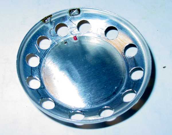

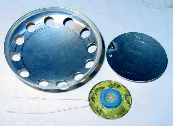

    Вчерашний вечер был посвящен изготовлению очередной версии датчика - с центральным креплением пьезодиска. В качестве опоры взят отрезок корпуса израсходованного фломастера Размеры втулки - Ф=9.3мм, Н=2.5мм. Пьезодиск с металлической стороны был полностью намазан "резиновым" "Моментом" - для демпфирования и первичной приклейки втулки. Потом втулка дополнительно была обмазана герметиком ("Момент", универсальный, прозрачный). Потом эта сборочная единица была посажена на нижнюю чашку (суперклей). Обе чашки потом были соединены тоже герметиком. Замер АЧХ импеданса порадовал - собственный резонанс получился на 3.5КГц. По АЧХ динамика в сборе с датчиком - совсем неплохо. Насчет завязки на деформации диффузора - в предыдущих версиях (в петле ЭМОС) при нажатии пальцем на различные точки диффузора система реагировала совершенно по-разному - могла плавненько поддаться, могла наоборот, ударить по пальцу, могла просто никак не реагировать. В этой версии датчика такого нет. Все достаточно предсказуемо и работает как надо. Я связываю это со способом скрепления чашек - не жесткое, на суперклей, а эластичное, на герметик.
ID:	62632 Нажмите на изображение для увеличения.
ID:	62633 Нажмите на изображение для увеличения.
ID:	62634 Нажмите на изображение для увеличения.
ID:	62635 Нажмите на изображение для увеличения.
    Попробую еще одну версию датчика и будем подводить итоги.
    Кстати, очень удобно оказалось наносить герметик не из штатной тубы, а предварительно заполнив им одноразовый шприц.

    Иркутск
    4,779
    ... вместо иглы надеть на него трубочку для коктейля, в свою очередь вытянутую до нужного диаметра выходного отверстия (важно!) на пламени зажигалки.
    Не догадался - просто тупо выдрал саму иглу из пластмассового держателя оной, предварительно обжав место склейки плоскогубцами до слабого хруста Дырочку зачистил и все, можно коктейль не пить (для трубочки)
    Цитата Сообщение от Medved Посмотреть сообщение
    Какую? Не хочешь еще попробовать из трех донышков с креплением по периметру?
    Гибрид трехточечного и периметрического
    А трёхдонышковый у меня уже был - это вариант 4а. Но там суперклей затек под пьезодиск и поэтому результаты получились не очень. Выяснилось после полного дизассемблирования этого варианта датчика
    В общем, работа с герметиком, а не с суперклеем, дает более предсказуемые результаты. Место склейки получается более детерминированным
