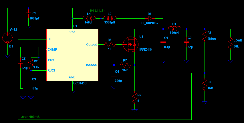

    Собрал преобразователь по следующей схеме.
    12-250В для питания лампового гитарного преампа.
    При работе плавает выходное напряжение. Сначала растет затем начинает колебаться +/- 10 вольт, потом +/-3 В.
    Что может быть причиной, плавают номиналы?Прогреваются? Конденсаторы керамика(марку не знае мелкие желтые), резисторы МЛТ. Ключ с теплоотводом 5 см.кв. не греется.
    Я не уверен что так и надо. Что лучше предринять, перепаивать детали?

    Это кто ж вас надоумил впендюрить на выход бустера диод KBP06? замените скорее ну хотя бы на какое-нить дерьмо типа HER308, и не включайте больше, пока не замените, как оно вообще сразу не стрельнуло.
    Добавлено через 46 минут
    Генри, ух ты, ё-маё, сразу и не заметил. У вас постоянная времени R7C4 аж примерно 5 мксек - это ж тихий ужос... схемка и правда героическая. Скорее сделайте например С4=2200, R7=120...470, тоисть не более 1 мксек.

    У меня стоит диод BYV26-E 1FX (а корпусе написано).По datasheet 1000В.
    А чем этот KBP06 плох вроде же 600В. Или я чего не доганяю? Коли не сложно поясните, буду только благодарен.
    Ссылку на статью не могу кинуть, на коипе осталось описание.
    R2 - Задает в паре с конденсатором C3 рабочую частоту и так называемую "мертвую зону" генератора. При значениях на схеме она составляет 100кГц, мертвая зона - 1.2 мкс.
    R6/R7/C4 образуют цепь защиты от сверхтока в ключе. максимальный ток задается резистором R6. При идеально сделанной катушке (как у меня ) подойдет номинал 2-5Ом, если вы мотаете катушку впервые, то поставьте там 0.5-1Ом (да, именно единиц Ом, это необходимо, мощность этого резистора 0.25Вт).
    Спасиба, предложение заценил.
    А у вас точно катушка идеальная? точно-преточно? а скажите плиз, при каком токе индуктивность вашей катушки снижается, ну скажем вдвое (не бум о насыщении)?
    Ну, никакая это не цепь защиты, а вход контура регулирования тока, и працювать ему трэба на всех режимах, а не только на сверхтоках, потому и низя там RС аж 5 мксек.
    Не в вольтах дело, там ультрафаст нужен, а это диод общего применения. Частота, на которой бустер работает, ему как паровому движку 7 тыс. об/мин.
