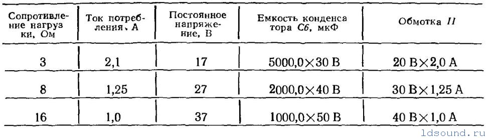

    Цитата Сообщение от ceziy Посмотреть сообщение
    4 Ома. Уже купил трансформаторы.
    ---------- Сообщение добавлено 22:53 ---------- Предыдущее сообщение было 22:47 ----------
    А до какой максимальной температуры можно разогревать выходные транзисторы? Motorolla 2N3055.
    Мой мультимер доходит до 65 градусов, а дальше я выключаю.
    Нашел вот что: Рабочая температура: от -50 ° С до + 200 ° C - но как то не верится...
    Ехал с заявки(работа) и подумал что вам гуру не сообщили о коэффициенте 1.44
    ну вы уже и сами до этого дошли
    Сразу подумалось как раз трансы для заратустры подойдут
    для уменьшения напруги а она примерно 35 уберите диоды шоттки и поставтье обычны с большим падением напряжения.

    Транс и планировал купить на 24 вольта переменки, чтобы получить около 30, так как на схему можно подавать до 35.
  12. #2091
    24.07.2006
    ЯСИНОВАТАЯ-ДОНЕЦК-СУРГУТ
    3,034
    Можно ,да ненужно при 4 омах,
    не проблема включите после выпрямителя,до кондера мощный резистор(проволочный зеленый несколько ом),на нем упадет несколько вольт согласно закону ома ,скажем при токе 2а и резисторе 3ом упадет 6в,резистор лучше взять с ползунком для возможности регулировки
    зы Худ не очень любит нагрузку 4ом,либо ставьте выходники с бэттой более 150 и в драйвер 2SC5706 или полевик ZVN3306,BS170 и ток драйвера сделать 25...30ма
    Вот посмотрите две эти ссылочки
    https://forum.vegalab.ru/showthread....36227&page=155
    https://forum.vegalab.ru/showthread....36227&page=177 -вот здесь стая трансы 80вт на 12 вольт,усилитель естественно питается от17 вольт постоянки которую делим на два в итоге 8.5 в плече
    ---------- Сообщение добавлено 01:43 ---------- Предыдущее сообщение было 01:41 ----------
    Если есть микрокап то глянь что происходит с усилителями если им воткнуть в питание резистор
    ---------- Сообщение добавлено 01:45 ---------- Предыдущее сообщение было 01:43 ----------
    Есть другой путь,если нет других трансов то если вторичка сверху сделать отвод , те. убрать изоляцию и иголочкой и цешкой искать нужное напряжение.
    ---------- Сообщение добавлено 01:48 ---------- Предыдущее сообщение было 01:45 ----------
    Так вот он напряжении питания не всегда оно нужно высокое, об этом мало кто знает или делают умышленно.
    Вы слышали как звучат 10 вольт на клеймах АС, а 3 волта,а 200милливольт.
    ---------- Сообщение добавлено 01:52 ---------- Предыдущее сообщение было 01:48 ----------
    У худа характер звука хреновый он "гуляет" от выходной мощности, т.е. звуковые свойства изменяются от громкости.
    На вашем месте выход один меньше напряжение больше ток покоя.
    Если брали на Киевском радиорынке то я думаю вам поменяют трансы на 12 вольтовые..
