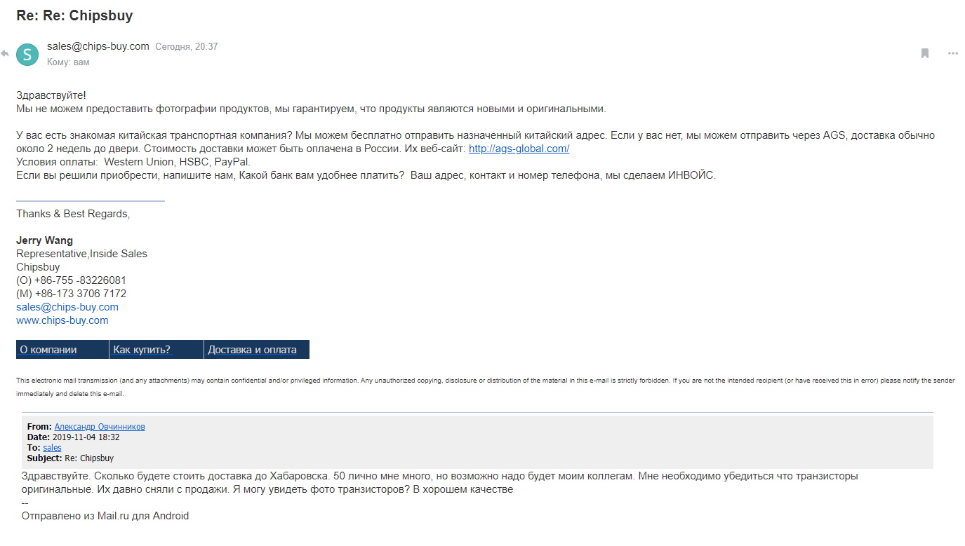

    По умолчанию Re: Клонируем Creek 5350 Никитина
    Всем привет, тоже собираю усилитель Алексея Никитина, КИТ от Алексея Стрельцова. Есть пару вопросов:
    1. Какие требования для данной схемотехники к питающим трансформаторам, на сайте amp-kit приведены ссылки на 2 транса, можно смело брать, или стоит искать и переплачивать за более заточенные под аудио трансформаторы, если да то какой брать..
    2. Задался найти оригинальные HUF транзисторы, сделал несколько запросов, ответила фирма www.chips-buy.com
    пишут
    Собственно, может еще кому надо HUFы, можно скооперироваться. Ибо 50шт мне куда их, солить если только... Еще бы знать что 100% оригиналы...
    Если предоставлять фото не хотят, это уже стремно.
    С другой стороны мне кажется любая крупная фирма , мойзер, дигикей, арров не будут тоже фото высылать. Все же вроде компания а не продавец на ебей. Еще и с ценником что-то дурным..
    Ну я же говорю - попробуйте. Я бы конечно поучаствовал в вашем предложении, но что-то, какие-то сомнения, притом что транзюки сняты с производства и тут вдруг их продают. Откуда они их взяли?
