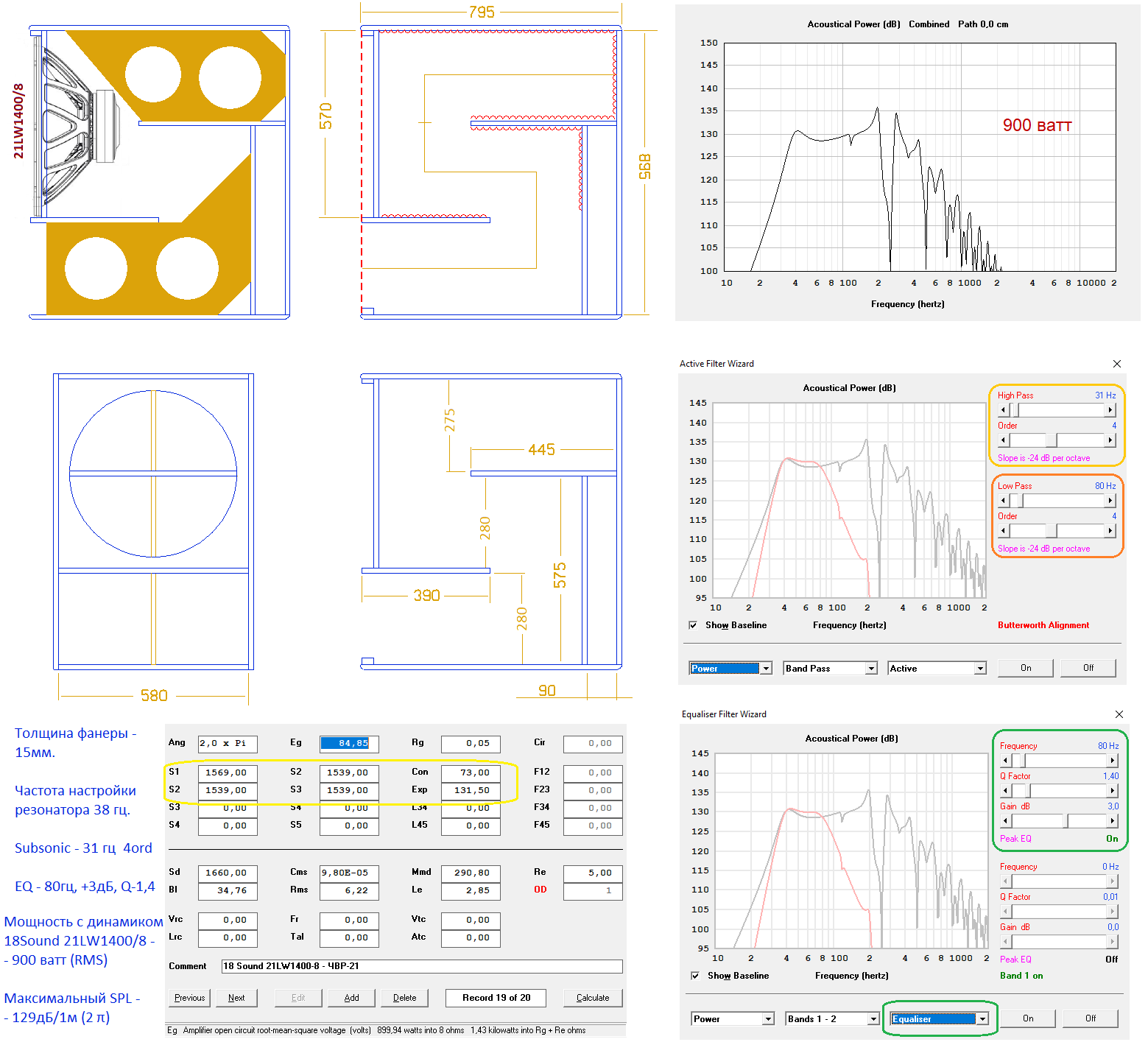

    Для поддержания темы выложу пока теоретический проект PRO сабвуфера на 21" головке.
    Скажу так - сечение канала немного избыточное, не смотря на то, что размеры как мог уменьшал. Меньше уже никак - динамик занимает всю переднюю панель по габаритам, остаётся буквально по 1см с каждой стороны.
    Настройка на 38 герц.
    Сразу убил двух зайцев - заложил закрытый объём под усилитель/тайник/секретный от жены холодильник для пива... и это дало возможность выровнять зазубрину на ~130гц.

    Здравствуйте,mAxSpace!Нужна Ваша помощь.Имеются 12"-ки с такими параметрами,ЧВР12 будет для них хорошим"домиком"?

    Динамик не подходит.
