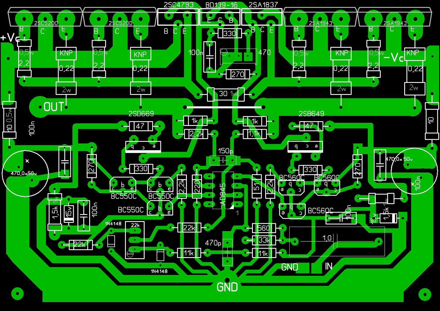

    Цитата Сообщение от VULFF Посмотреть сообщение
    ФУ вроде разобрался
    проверте пожалуйста правильность!
    Здесь в ПП перепутаны 669-649, я по граблям прошел
    Извиняюсь, моя работа. Я их по жизни путаю, а когда ставлю смотрю по существу.
    Меня все мучает вопрос: почему параллельно стабилитрону стоит пленка, а не электролит. Обычно его ставят что бы избавится от низкочастотных шумов стабилитрона.

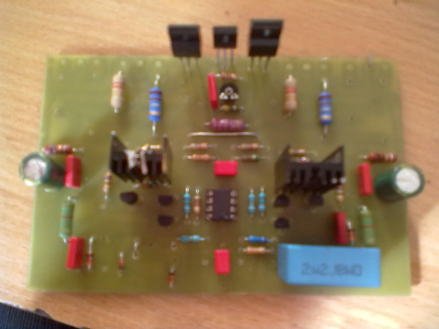

    По умолчанию Re: Качественный немецкий усилитель
    вот спаял на выходных осталось найти радиатор и испытать с одной парой выходных транзисторах
    не судите строго мой 4 усилитель

    Стабилитроны правильно впаяны? Фото не айс!
