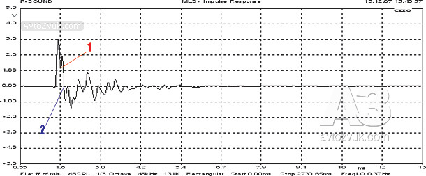

    Искажения, вызванные недостатком контроля
    Если динамик имеет тяжелую подвижку, слабое демпфирование колебаний диффузора подвесом и слабый мотор (низкий форс-фактор), то диффузор будет болтаться как роза в проруби, не обращая внимания на сигнал. Как бы не старался усилитель заставить подвижку двигаться вслед за сигналом, динамик будет жить своей жизнью и выдавать “густой, жирный бас”. А это типичная картина для бытовых сабвуферных динов на резиновом ходу, которые специально делают так чтобы получить эффект баса там, где его нет.
    Так же точно устроены многие винтажные динамики, имеющие добротность сильно больше единицы и гудящие на частоте резонанса словно колокол. Вообще винтажные динамики - это игрушка для ностальгирующих мечтателей. Они могут дать очень красиво окрашенный звук, но не могут дать честного звука. Впрочем, для определенных жанров музыки такой окрас весьма уместен.
    Но не будем отвлекаться! Чтобы исключить резонансные “хвосты”, прекрасно видные на водопаде, надо брать современные динамики с низкой добротностью, мощным мотором и легкой подвижкой - т.е. с полным контролем положения диффузора магнитной системой.
    На этом брифинг по искажениям, присущим динамику “изнутри”, закончен. Есть еще ряд искажений, возникающих из-за того, что динамик взаимодействует с корпусом, соседями, лицевой панелью, воздухом в объеме. О них пойдет речь в разделе выбора акустического оформления.

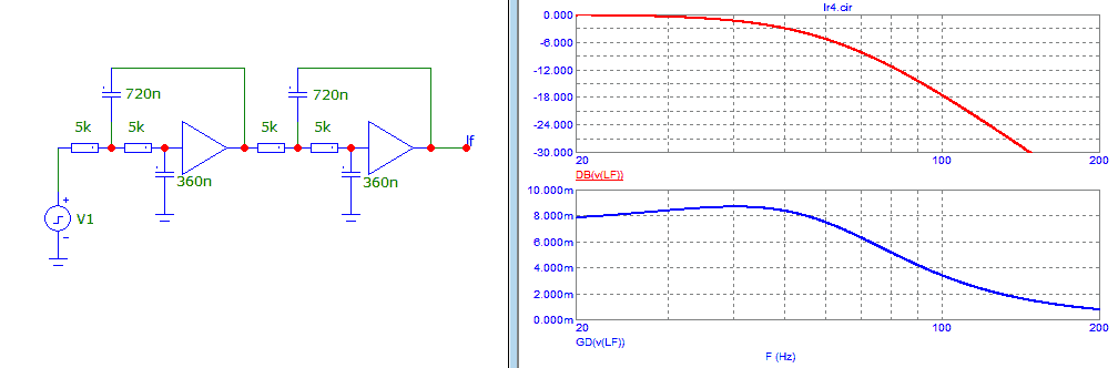

    Выбор количества полос и частот раздела. Фильтры.
    Сколько полос должно быть в многополоске? Рассуждения такие.
    Самая важная музыкальная информация сосредоточена в полосе от 200..300 Гц до 2..4 кГц. В этом же диапазоне ухо наиболее чувствительно к любым видам искажений. По этим двум причинам диапазон 0,3-3 кГц является “священным”, требующим самого бережного обращения. Там не должно быть стыковки полос, не должно быть областей совместной работы разных головок, ее должен воспроизводить самый качественный динамик, работающий от лучшего усилителя. Это Главная полоса, которую принято называть СЧ.
    Поскольку мне неизвестны недорогие динамики, способные играть две полосы одновременно (НЧ+СЧ или СЧ+ВЧ), то мы приходим к трехполоске как к минимально возможной конфигурации нейтральной системы. Теперь рассудим: сколько полос должно быть на ВЧ и сколько на НЧ? Ведь известны системы, где НЧ разделены на суббас и мидбас, а ВЧ - на твитер и супертвитер. Зачем так делают?
    С моей точки зрения супертвитер нужен только когда применяемая ВЧ-головка откровенно не тянет до 20 кГц. Если твитер хорош, то в поддержке сверху нет нужды. Совсем другое дело с басом и мидбасом. В основе этого деления лежат фундаментальные причины из-за которых один динамик физически не может достаточно хорошо воспроизвести оба диапазона. Известно, что на разной частоте для получения одной и той же громкости надо развить разное звуковое давление. Давайте посмотрим на одну из семейства кривых равной громкости, соответствующую 80 Дб (то есть той громкости, на которой мы слушаем музыку). Из графика следует, что в диапазоне частот 100 Гц - 20 кГц эта громкость обеспечивается давлением в (80 +-10) Дб. А в диапазоне 20 - 100 Гц для обеспечения той же громкости нам надо развить давление на 20-30 Дб больше!
    Поскольку звуковое давление пропорционально произведению площади диффузора на смещение (Sd х Хmax), то становится понятными требования к динамику, воспроизводящему субнизкий диапазон: он должен быть большим и длинноходным. И наоборот: для воспроизведения, например, 150 Гц большой, тяжелый, медленный, длинноходный динамик вовсе не нужен, а даже вреден ибо приведет к росту искажений, вызванных недостатком контроля. Другими словами, особенность человеческого слуха такова, что суббас должен воспроизводиться отдельным большим динамиком, а мидбас - другим, существенно меньшим по размерам. Есть еще один аргумент за выделение суббасовой полосы, но о нем мы будем говорить в разделе “Подготовка комнаты”.
    Итак, в полнодиапазонной системе с малыми искажениями полос должно быть четыре: суббас (до 80-100 Гц), мидбас (до 200-300 Гц), середина (до 2-4 кГц) и верх. Исходя из этого частотного раздела и надо выбирать динамики, обеспечивающие наименьшие искажения в заданных полосах.
    О крутизне фильтров мы уже немного поговорили с Billy. Он прав - есть прекрасные АС (как правило - двухполосные) с фильтрами первого порядка а то и вовсе без фильтров. Я сам 12 лет с удовольствием слушал Epos-11 в котором низ вообще не фильтровался, а верх работал от 4 кГц с фильтром из одного конденсатора.
    Но такие решения - удача конструкторов. В общем случае фильтр должен быть как можно более крутым, чтобы избежать совместной работы головок на одной частоте. Цифровой тракт дает возможность использовать фильтры любого порядка - вопрос лишь в мощности железа. В моем сетапе используются FIR фильтры восьмого порядка (48 Дб/окт). Если я откажусь от фазолинейности, то могу получить фильтры шестнадцатого порядка (96 Дб/окт), а если включить несколько плагинов подряд, что теоретически можно получить 40-й порядок (240 Дб/окт) в каждой из четырех полос (я, правда, не пробовал).
    Если вернуться к пассивным фильтрам, то у меня к ним вполне определенное отношение. Пассивные фильтры в многополосных АС - это золотой телец аудиоиндустрии. Подавляющая часть продаж аудиосалонов возможна только потому, что между усилителем и динамиком стоит эта зараза! То, что делает с сигналом этот пучок катушек и конденсаторов, не поддается описанию: фокусы с фазой, импедансом, потеря чувствительности, паразитные токи, выбросы. Они гадят в обе стороны, требуют сложнейших расчетов и настроек. Они - причина танцев вокруг проводов, недовольства и вечного поиска колонок, усилителей, источников, стоек. Из-за них люди бродят в биампингах и бивайрингах, что дает крайне незначительный эффект, а денег отнимает немало. Из-за них неудовлетворенные звуком клиенты совершают иррациональные поступки: ставят подставки под кабели и кладут кирпичи на проигрыватели. Цены на компоненты фильтров “аудиофильского качества” поражают воображение. Неудивительно, что фильтр в колонке - фетиш продавца, а так же купленных им глянцевых журналов и форумов. Пассивный кроссовер - это паразит, глист, которого мы должны каленым железом выжигать из наших колонок.
    То, что система Баскервилей свободна от пассивных фильтров, есть одно из главных ее достоинств.

    нужно реально 3-4 порядок Герц так на 50..65, чтобы осталось только дыхание саба.
    LR4 настроенный на минус 3 дБ при 50 Гц даёт сам по себе 9 мс задержки, что равносильно 3 м полёта волны по воздуху. Не так и много.
  14. #2053
    А 2 порядок? Научите считать задержку?
    это Фильтр Линквица — Райли 4 порядка.
    Рисуем схему в микрокапе и строим график ГВЗ.
    В уме дифференцировать график фазы я тоже не умею.
    Эм..
    при этом на частоте 30 какая задержка по сравнению с пищалкой?
    На частоте настройки задержка не волнует, а ниже.

    при этом на частоте 30 какая задержка по сравнению с пищалкой?.
    у пищалки задержка наверняка пренебрежимо мала, потому всё определяется басовиком.
    9 мс это максимум на 40 Гц, на 30 Гц чуть меньше порядка 8.5 мс
