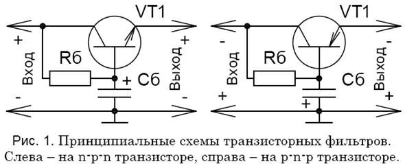

    +/- 15 на второстепенные цепи сделать на ЛМках и раскидать по платам, да и в БЗВ на каждую плату воткнуть слабенькие индивидуальные параллельные стабы, а в общем БП оставить выпрямители с активными фильтрами (чтоб по аппарату помехи не ползали)
    Именно так и никак иначе. Непосредственно около потребителей свои маленькие стабилизаторчики да и то, развитые только там, где действительно необходимо.

    Можно уточнить, что Вы имели ввиду под - выпрямитель с активными фильтрами ?
    http://nice.artip.ru/aktivnyy-filtr-...ya-ea-moskatov
