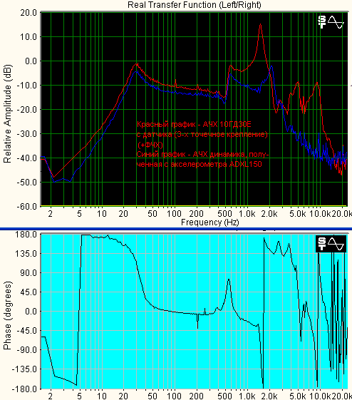

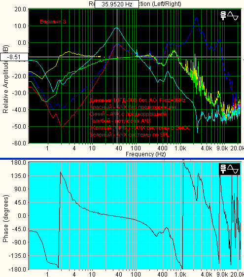

    Да, такое не обсуждалось. Уровень сигнала с пьезопластины и так вполне достаточный. Оцените изменение собственной резонансной частоты пьезопластины относительно варианта крепления её по периметру, и за центр. Если с этим все будет ОК, то, пожалуйста, жду конструкцию. Обсудим. Напоминаю, что ускорение диффузора при работе может достигать 50...100G.

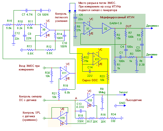

    А пока - результаты замера третьего варианта датчика и схема, используемая при измерениях. Развязка от деформаций диффузора чуть получше, чем в варианте 2а. В остальном - поведение схожее. Динамик другой, поэтому на ИНЧ имеем различия в АЧХ.

    [QUOTE=Nota Bene;787925] Оцените изменение собственной резонансной частоты пьезопластины относительно варианта крепления её по периметру, и за центр.
    Так собственная "электрическая" резнансная частота пластины не изменится, может измениться частота в каком-то конструктиве "механическая", с учетом механического резонанса самого конструктива, т.е. с увеличением массы конструктива резонансная частота всей конструкции будет снижаться, с уменьшением будет приближаться с частоте собственного резонанса пластины ~ 1,5 кГц. В конкретном случае частота механического резонанса при одноточечном , креплении будет в два таза ниже чем при центральном или по периметру (трехточечном). А вот выдежит ли пайка, или латунная пластинка 100G -для меня пока вопрос (ТММ уже совсем не пмню). Хотя если уровень сигнала достаточен -то можно не изгаляться с одноточечным креплением. Решающим в этом случае будет снижение частоты механического резонанса, если оно нам надо.
    Последний раз редактировалось pako7; 16.09.2009 в 11:03.

    Входной буфер - твой корректор для вч - симметричный ему вариант для нч.

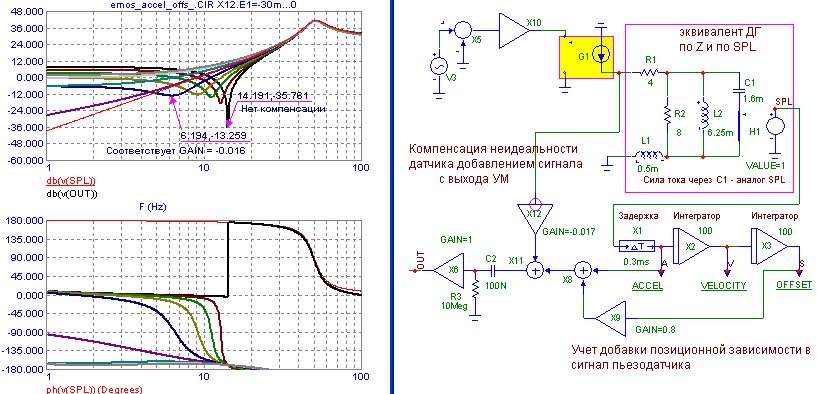

    Что-то я слегка торможу. Вот тут ведь на 3гц фаза упала на 180 градусов до нуля?
    https://forum.vegalab.ru/attachment....1&d=1250169170

    Помоделировал - получаем возбуждение на 9...10Гц. Не хватает запаса по фазе...
    Тут моделировалось пролезание позиционной помехи, очень похоже. ( https://forum.vegalab.ru/attachment....0&d=1238235684 )

    Nota Bene, видимо, у нас разные исходные данные и разная заточка) У меня единичное усиление герцах на 20 получается, все-таки с 80гц тяну вниз, а заметный набег фазы от корректора начинается на октаву ниже...
    Добавлено через 1 час 13 минут
    У меня с добавлением позиционной помехи в симе и без корректора не возникает возбудов. Видимо, сказывается высокая частота единичного усиления.

    Опробовал. Недоволен. резонанс на 1.5КГц мы уже проходили. Похоже, все-таки, как предполагал Серый Мыш, это одна из мод колебаний пьезопластинки при таком способе закрепления. Вторая мода - на 5КГц.
