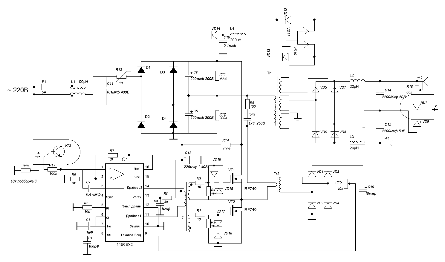

    Мужики,наконец-то усовершенствовал схему, смотрим и высказываемся
    Установите симулятор, хотя бы бесплатный SwCAD III, и Вы получите прилично нарисованную схему своего шедевра, а заодно сможете проверить его работоспособность не потратив ни копейки денежек и избавив себя от кучи вопросов. На это потребуется время и шевеление мозгов, но поверьте, что все окупиться сторицей. В Paint рисовать схемки-ну оченно смешно.
    Хотя, с другой стороны, - право каждого философа рисовать в Paint и быть вечным почемучкой.

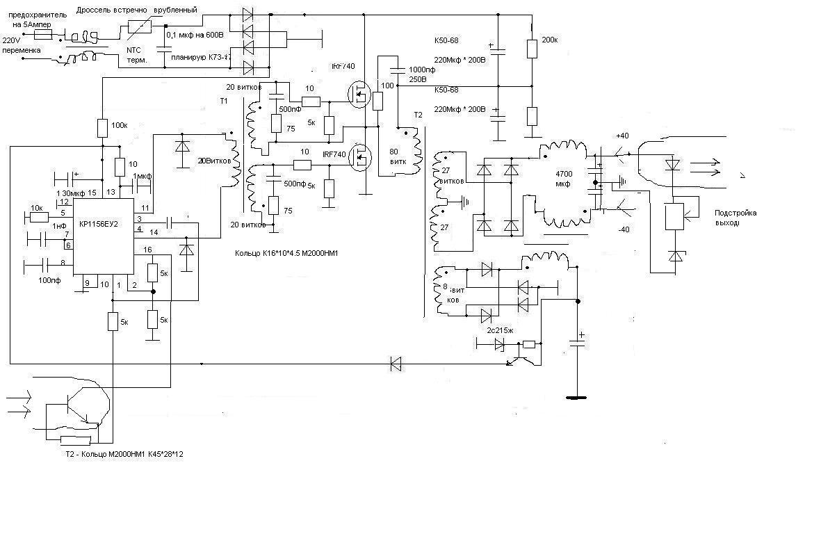

    По вашей просьбе сделал все путем... Смотрим
    сделал все путем
    Посчитайте, какое напряжение будет на вторичке Т.Т., если
    она нагружена на резистор 10кОм? ИМХО, Ваш Т.Т будет насыщаться. Да и емкостина 10мКф не способствует быстродействию защиты и перегружает диоды выпрямителя т.к. ток её заряда ограничен только сопротивлением обмотки.
    Все же подумайте насчет работы с симулятором. Доброму студиозусу это оченно полезно. Сэкономите кучу времени и денег.
    Похоже на правду, снаббер во вторичке поставь и можеш собирать

  21. #2060
    17.05.2006
    Кишинев
    Misterioo в цепи самопитания диоды VD10-VD13 можно сократить до одного. Кондер С3 - увеличь до 4.7мкф и это должен быть тантал, не далее 7 мм от ног микры (лучше СМД, прямо на ноги снизу).
