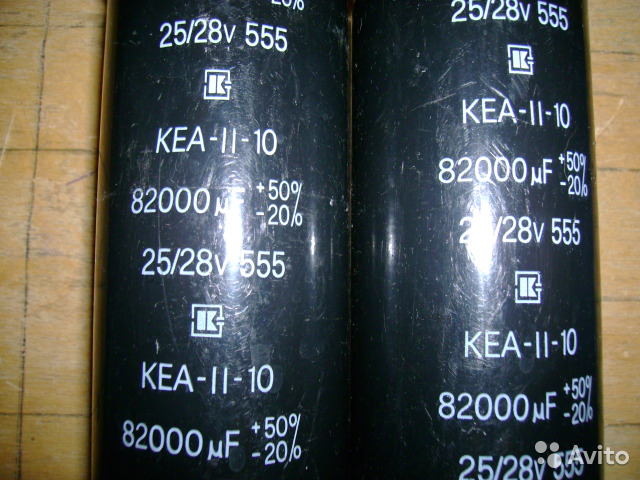

    Допустимый ток в импульсе у мощных диодов оч.большой,к тому же сопротивление вторички как правило не равно нулю.Я собирал эту схему (с двуполярным питанием) и банками по 82.000мкф в плече+диод.сборка 35А.
    это все слова - нужны четкие цифры, все есть в даташитах, в том числе и по конденсаторам - какой Iрипл?

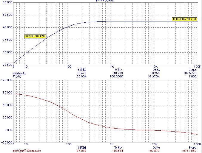

    у меня засимулирована однополярная версия:
ID:	314677 это с емкостью 220мкф
Название:	JLH 2200uf.jpg
ID:	314679 это с емкостью 2200мкф

    Ну так даже по Вашему второму графику все вполне закономерно и пристойно.Однополярную я не делал.
    какой Iрипл?
    Не знаю,это венгерские КЕА были или как их там.Думаю,большой допустИм,потому как емкости индустриальные,хоть и сто лет в обед им.
    Фигасе, с емкостью в базе в 2200мкф? это нормально?
    спрошу иначе, какое рабочее напряжение конденсаторов и какое напряжение питания без нагрузки?

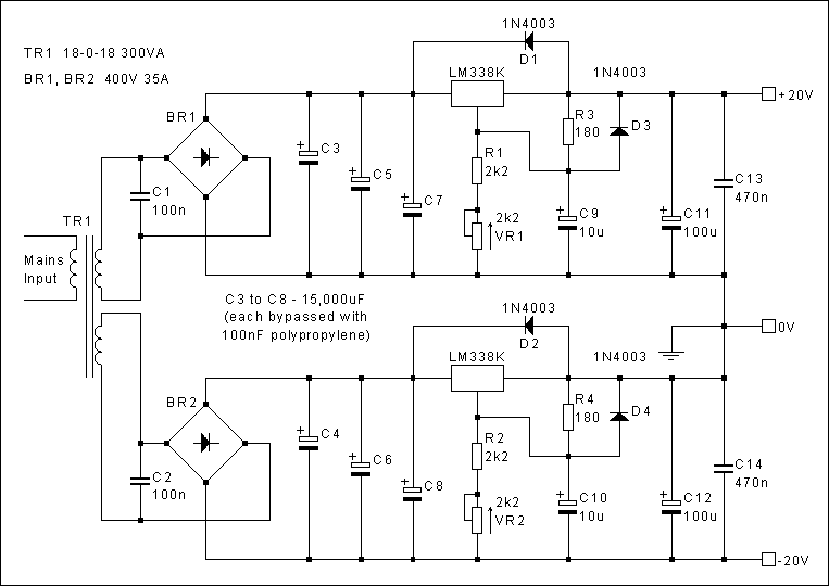

    стабилизаторы есть?
    Должны быть в этой версии,но я не делал для погонять,а готовое изделие не планировалось. Нажмите на изображение для увеличения.

    Hennady,такие точно,напряжение питания было +-18в.
    не стоит даже пробовать по этой версии )))
    ИМХО двуполярный должен быть комплиментарным...

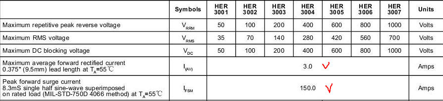

    так есть "обычные" диоды с пиковым до 100А, просто вы не указываете какой ток, какие диоды
    Да обычные,это какие нибудь FR или вообще сборки мостовые,короче,ширпотреб-я же не про одну конструкцию говорил.Пиковый...ну вот "обычные" за три копейки маломощные диоды,подобные для лампадных УНЧей использую,эти даже быстрые по моему,ну неважно-просто для наглядности и понимания порядка...
    так FR или HER?
    вот вы и сами видите, шоттки HER до 150А ))))
    осталось пиковый посчитать на емкости после выпрямителя...

    вот вы и сами видите, до 150А
    Так это же диоды на 3А всего.
    ---------- Сообщение добавлено 17:17 ---------- Предыдущее сообщение было 17:09 ----------
    В промышленных схемах транзисторных усилителей НЕR не ставят,в большинстве случаев обычные НЧ-FR (6-10А) или сборки 8-10А,но бывают исключения,в т.ч. и шотки.НER нут был приведен лишь для примера по разнице между средним током и макс.допустимым кратковременно.В компе первый попавшийся даташит..

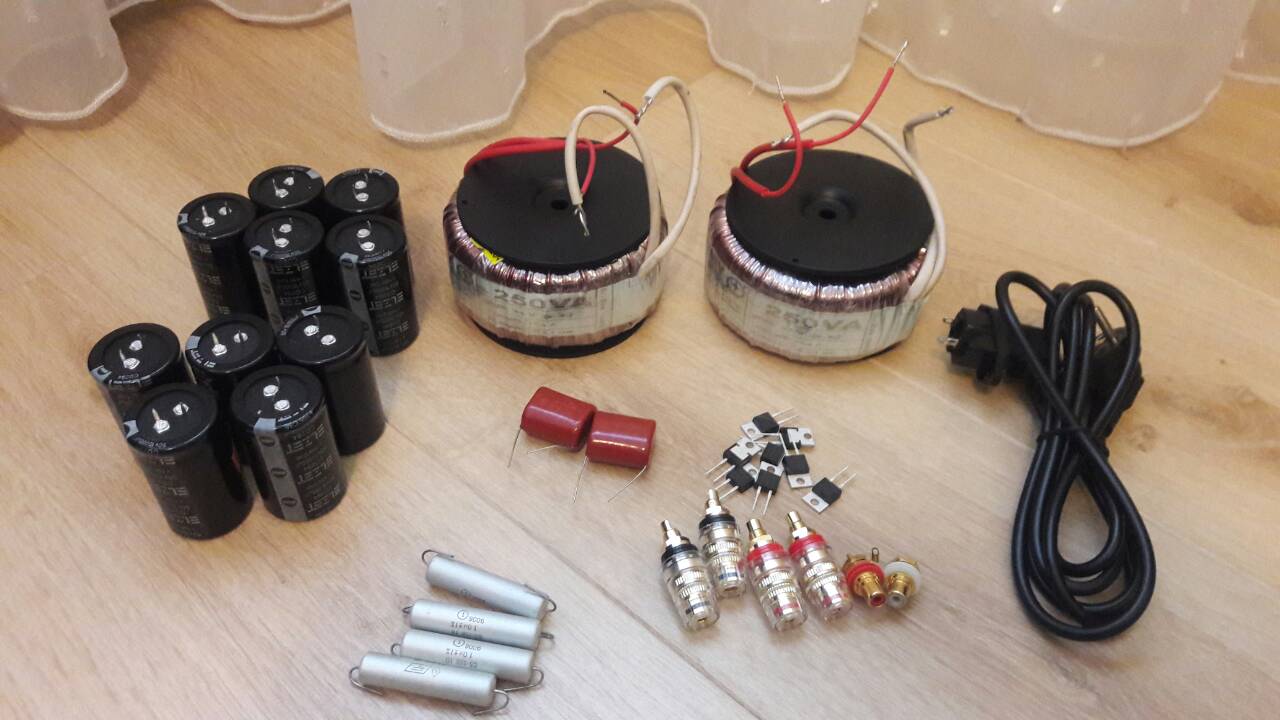

    Скупился сегодня на рынке для БП.
    2 транса по 24 вольта 250 Ватт. 10 Ампер.
    4 резистора для фильтра по 1 ом, буду параллельно ставить, чтобы получить 0,5 ом и запас по мощности.
    Диоды шоттки для моста по 10 Ампер, больше током не нашел по всему рынку. На случай если сгорят купил 2 обычных моста на 35 Ампер.
    Набор из конденсаторов 75 000 мкф на канал, будет мало, добавлю.
Название:	viber image.jpg
    ток ХХ желательно промерять и график снять, чтобы быть уверенным что трансы одинаковы технологически...
    резисторы )) то да - "залет" ))), но подойдут....
    конденсаторы ELZET - я не пробовал , надо даташит посмотреть..
