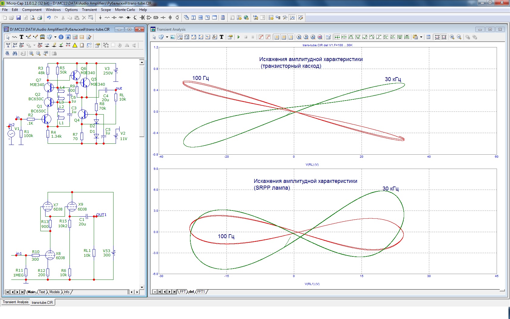

    Много полезной информации можно получить используя амплитудную характеристику, анализ на синусе. Выходное напряжение усилителя пропускаем через ВЧ фильтр - простейшая двух-трехзвенная RC цепь с частотой среза между первой и второй гармоникой. Напряжение гармоник подаем на вход Y.
    Для большей точности и информативности на вход Y можно подать нормированное разностное напряжение между входным и выходным сигналом, пропустив входной и выходной сигнал через идентичные ВЧ фильтры для компенсации фазовых сдвигов и уменьшения напряжения первой гармоники.
    По графику искажений амплитудной характеристики легко определить на каких частотах происходят фазовые сдвиги и их уровень в градусах, какая полуволна и в каком месте искажена, качество перехода сигнала через ноль и амплитудные области сигнала. Можно определить общий уровень искажений.
    Для примера приведу эмуляцию искажений амплитудной характеристики транзисторного каскода и лампового SRPP для двух частот воздействия 100 Гц и 30 кГц.
    На практике подобные измерения искажений амплитудной характеристики легко реализуются.

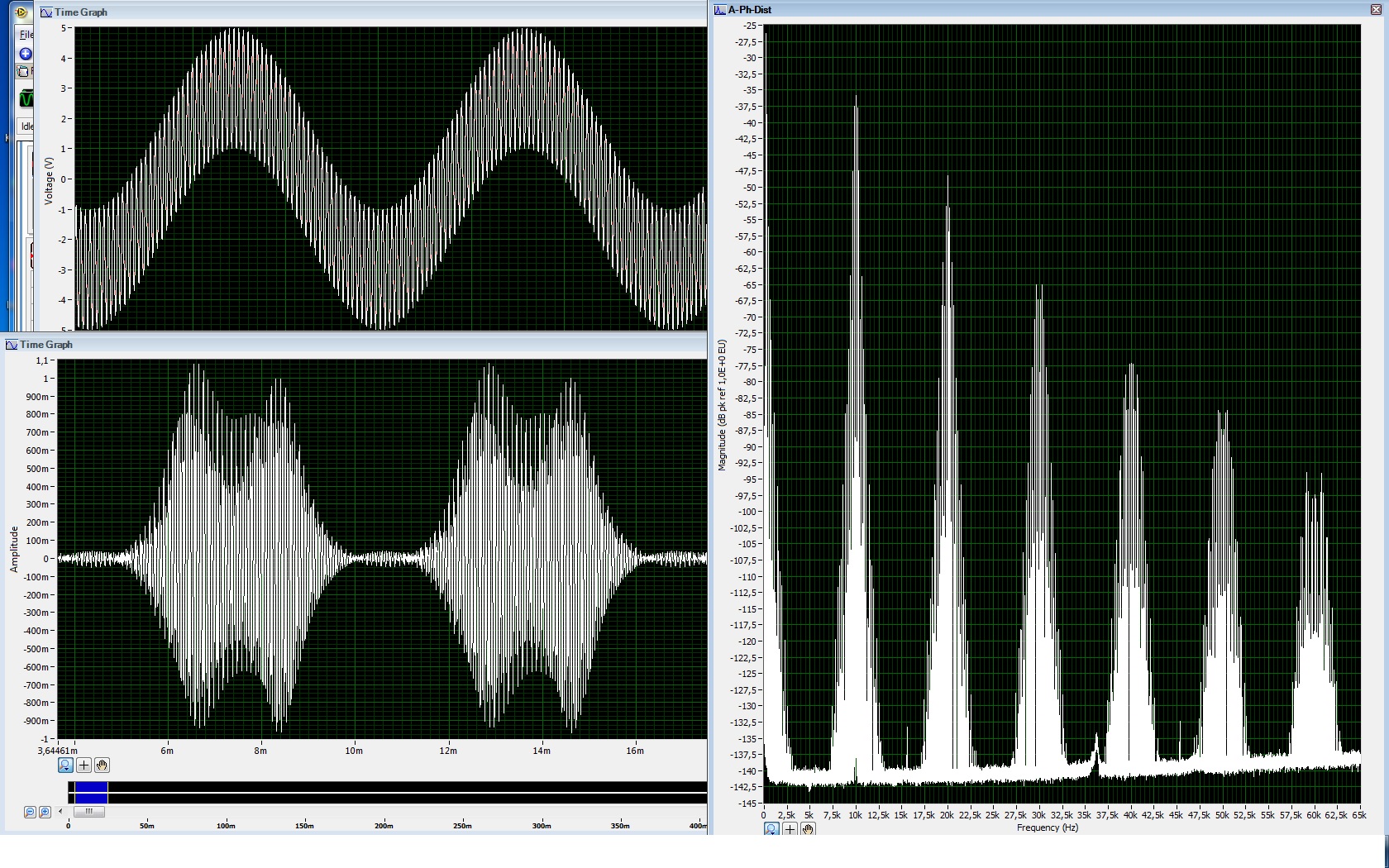

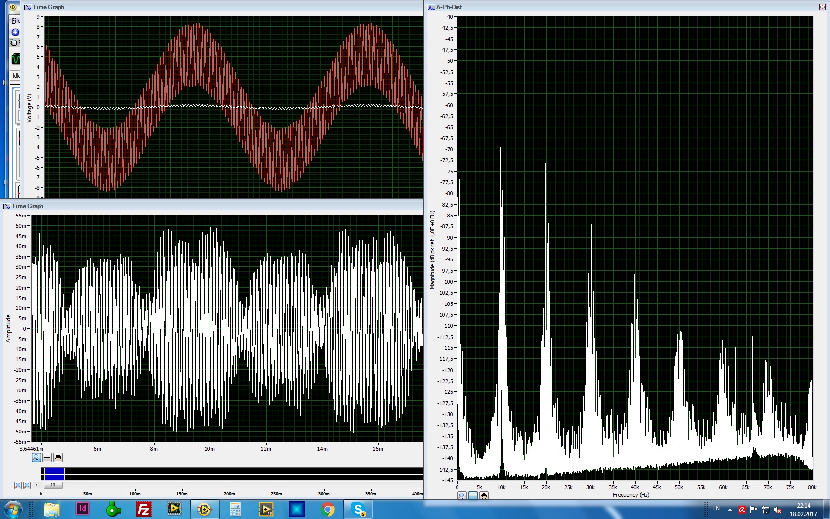

    вы могли бы ко всем вашим симуляторным картинкам выкладывать cir-файлы для симулятора? Многим было бы легче понять, что и как измеряется.
    Графики на белом фоне это эмуляция в МС, графики на черном фоне это живые измерения на измерительных приборах от NI в среде LabView, таких не мало на ветке.
    Из ста прочитавших сообщение с графиками и cir файликом до 10 смотрят графики, один-два смотрят cir файлики, смысл прикреплять cir потерялся.
    Адресно могу направлять cir с пояснениями.

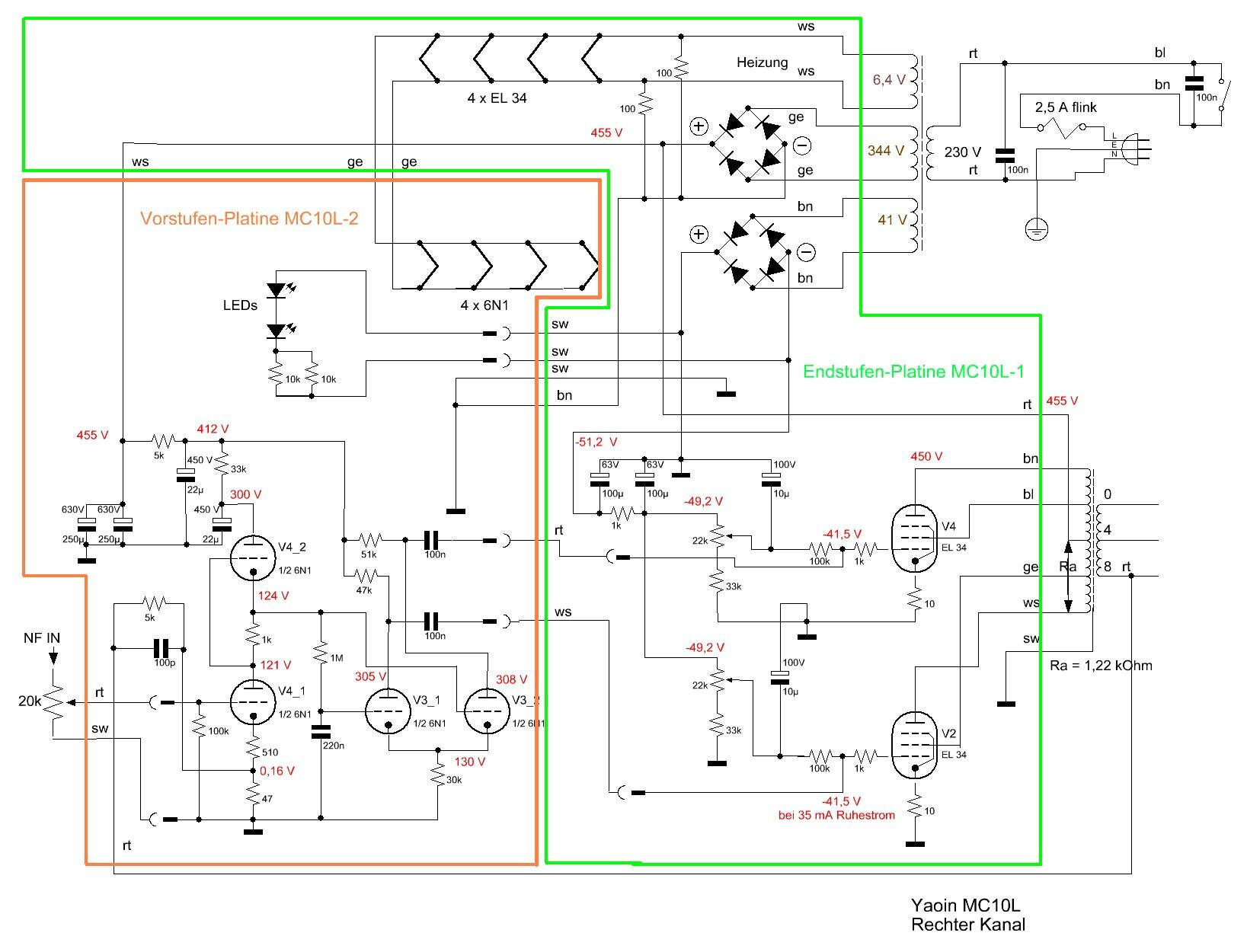

    Ниже приведу измерения лампового усилителя МС-10Т.
    Первая картинка схема усилителя.
    Второй рисунок содержит графики
    - выходное напряжение на нагрузке 4 Ом амплитуда 16,4В (на графике уровень регистрации занижен через делитель на два)
    - временной график амплитудных искажений, нормирован, шкала в %, получен тем же тестом как в предыдущем моем посте с TDA1514.
    - амплитудно-фазовые искажения нормированы, шкала в дБ.
    Ламповый усилитель не имеет искажений в области перехода сигнала через ноль, все искажения связаны с прохождением амплитудных областей сигнала.
    Отклонение от идеального коэффициента передачи на частоте 10 кГц составило -42 дБ,
    Дифференциальные искажения не удалось зафиксировать. При мощностях на нагрузке 0,5 Вт и 30 Вт вариацию отклонения от идеального коэффициента передачи не удалось зафиксировать, стабильно держит -42 дБ.
    Быстроспадающие спектры гармоник и интермодуляции.
    При мощностях на выходе усилителя до 10Вт спектр искажений практически чистый, есть вторая гармоника, окутана коротким спектром интермодуляции, третья гармоника на уровне шумов.
    Собственно ничего нового в посте, за исключением сложности фиксации в ламповом усилителе уровня комплексных дифференциальных искажений (включает дифференциальные искажения усиления и фазы)
    и собственно в данном тесте лампового усилителя дифференциальные искажения не удалось зафиксировать.

    Ранее в посте 1967 были показаны результаты влияния тепловой нелинейности на уровень отклонение коэффициента передачи от идеального.
    Для микросхемы TDA1514 тепловая нелинейность составила 0,022%, измерено по отклонению комплексного коэффициента передачи при изменении температуры корпуса радиатора от 30 градусов до 60 градусов.
    Также ранее показывал измерение тепловой нелинейности в усилителе по структуре Гумеле, правда вместо радиаторов металлические пластинки, при изменении температуры выходных транзисторов на 30 градусов отклонение комплексного коэффициента передачи составило около 2%.
    В ламповом усилителе МС-10Т температурная нелинейность проявила себя с момента включения усилителя и до окончания прогрева около 15 минут.
    В этот период отклонение комплексного коэффициента передачи изменилось с -36 дБ до -42 дБ на частоте 10 кГц при мощности на нагрузке 30 Вт.
    Собственно во время прогрева усилителя создается впечатление плавающего звука, метод измерения амплитудно-фазовых искажений позволяет регистрировать проявление тепловых нелинейностей.

    Проведем натурный тест как в предыдущих двух постах на амплитудные и дифференциальные искажения.
    Питание усилителя 28 В, ток покоя 550 мА.
    Искажения измерялись при двух выходных мощностях 1W и 3W на нагрузке 4 Ом.
    На рис.1
    - график амплитудных искажений.
    Искажения сосредоточены в амплитудных областях выходного напряжения.
    Причем при выходной мощности 1W-2W огибающая искажений повторяет форму амлитудной части напряжения, при увеличении выходной мощности рисунок искажений разделяется на два горба, которые с увеличением мощности раздвигаются от центра. При выходной мощности 8W горбы искажений и принимают положение напротив областей перехода сигнала через ноль. Звучание каскада напоминает в таком случае звучание двухтактника.
    Лечится раздвигание горбов искажений при увеличении выходной мощности увеличением тока покоя.
    Макет ВК работет с одним верхним транзистором, два параллельных транзистора ЭП уменьшают уровень амплитудных искажений примерно в два раза и уменьшают эффект раздвигания горбов искажений.
    - второй график амплитудно-фазовые искажения.
    На частоте 10 кГц отклонение от идеального коэффициента передачи -38 дБ, вторая и третья гармоники на уровне -57 дБ и -75 дБ, четвертая и последующие гармоники ниже -100дБ.
    Несущие 10 кГц и 200 Гц дают интермодуляцию максимальный уровень -47 дБ.
    Рис. 2 те же графики при выходной мощности 3W.
    Горб искажений разделяется на две части и с увеличением выходной мощности горбы разьезжаются в сторону областей перехода сигнала через ноль.
    Естественно увеличились нелинейные искажения.
    Изменилось отклонение от идеального коэффициента передачи с -38 дБ до -36 дБ. Если изменить уровень сигнала в 10 раз тогда мы зафиксируем значительные дифференциальные искажения, приводящие к "дыханию" усилителя и распознаванию деталей усилителя, конденсаторов, звуковых кабелей и проч.
    Собственно поведение и параметры "транзисторного ламповика" похожи на лампу только при рекомендованных в статье токе покоя каскада около 420 мА при напряжении питания 24 В при выходной мощности до 3W. Для больших мощностей необходимо увеличивать ток покоя и контролировать раздвоение горба искажений в амплитудной области выходного напряжения.

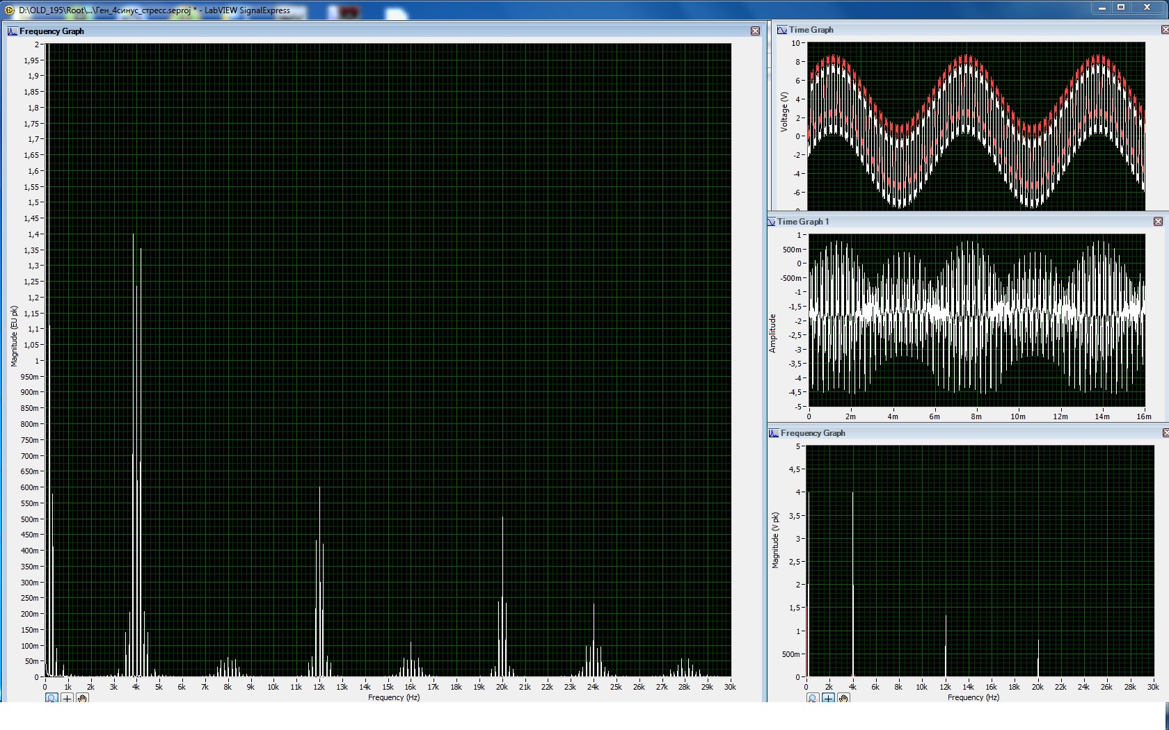

    Поясню как я определяю дифференциальные искажения в усилителях.
    Спектр амплитудно-фазовых искажений отражает искажения уровня и фазы несущих сигнала и остальные виды искажений - нелинейные, шумы, помехи и проч.
    Несущие сигнала в полосе пропускания усилителя могут иметь отклонение от идеального коэффициента передачи.
    Это отклонение считаем искажениями, такие искажения можно нормировать и выразить в относительных единицах, например в %, дБ, Нп.
    Если при изменении уровня и плотности сигнала отклонение от коэффициента передачи остается постоянным в относительных единицах для каждой частотной точки, тогда это искажения статического вида, их можно отнести к искажениям коэффициента передачи относительно идеального коэффициента передачи.
    Если при изменении уровня и плотности сигнала уровень искажений несущих сигнала относительно идеального коэффициента передачи изменяется, это изменение и есть дифференциальные искажения.
    В амплитудно-фазовом спектре это общие дифференциальные искажения
    в амплитудном спектре - искажения дифференциального усиления
    в фазовом спектре - искажение дифференциальной фазы.
    Чуть выше я писал о двух способах определения дифференциальных искажений.
    Это двухуровневый сигнал, отличающийся в 10 раз
    и второй способ определение искажений сигнала в разных частотных точках, в этом случае испытательный сигнал - модулированный усеченный меандр.
    Для статических искажений относительно идеального коэффициента передачи искажения всех составляющих меандра будут равны, либо с небольшим нарастанием с ростом частоты,
    дифференциальные искажения дадут больший уровень искажений первой гармоники меандра относительно остальных.
    В этом случае дифференциальные искажения вычисляю как разницу искажений 1-ой гармоники и 5-ой (7-ой) гармоники меандра.
    Пример рис.3 для "транзисторного ламповика", чуть выше отмечал данный усилитель имеет не малые дифференциальные искажения на повышенных мощностях.
    при выходной мощности 8 W "транзисторный ламповик" имеет общие дифференциальные искажения 0,7% (разница искажений между искажениями первой и пятой гармоникой меандра).
    Оба способа определения дифференциальных искажений идентичны по результату, но способ с применением меандра, по мнению автора , более нагляден.
    Как вы определяете несущие музыкального сигнала? Или только испытательного? Что это такое?
    Также нужны пояснения к картинкам, что по осям на каждой?
    Ну, вижу я какие-то спектры сигналы... Вывод какой?
    Или вы вычитаете спектр на входе из спектра на выходе?
