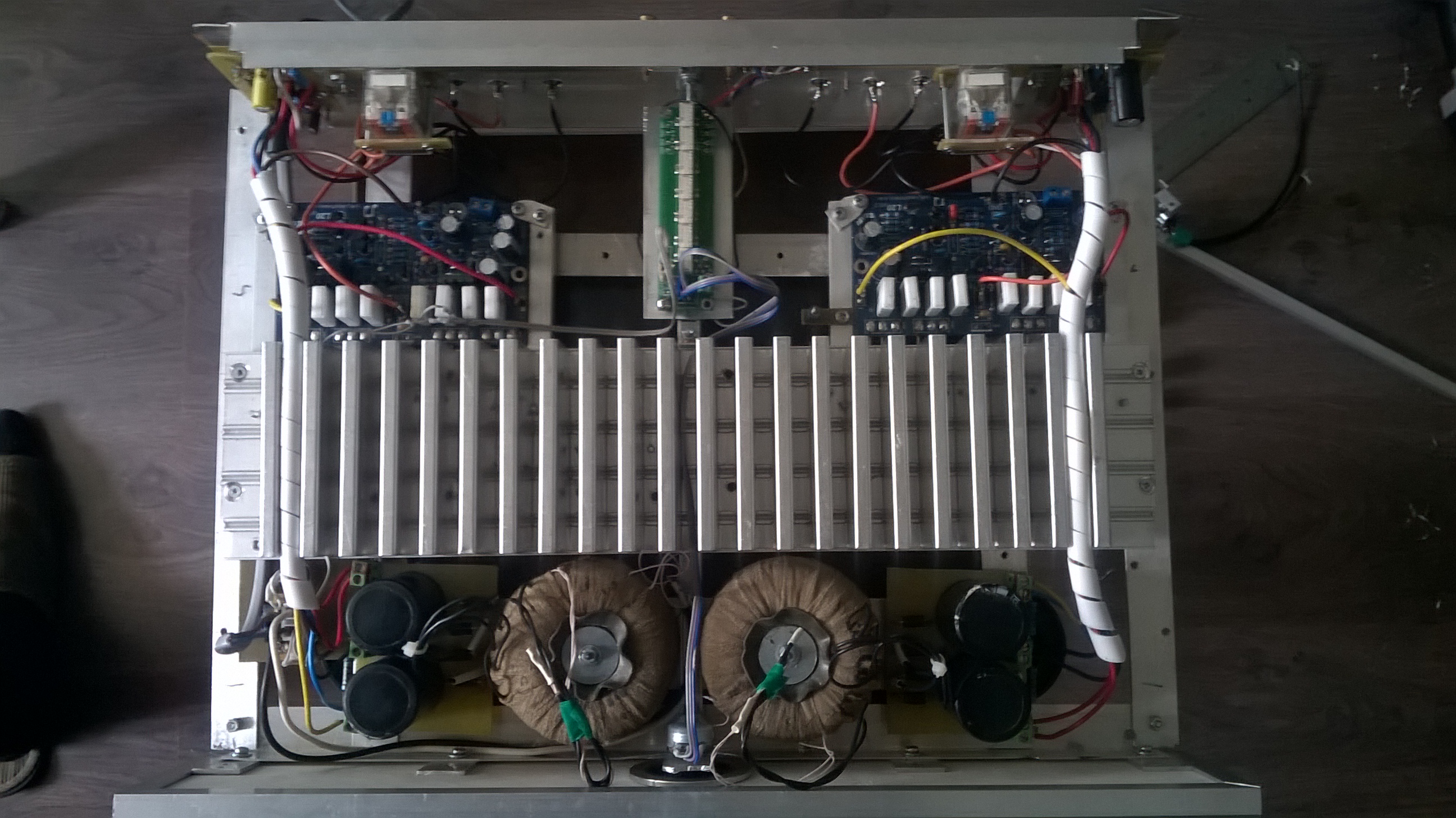

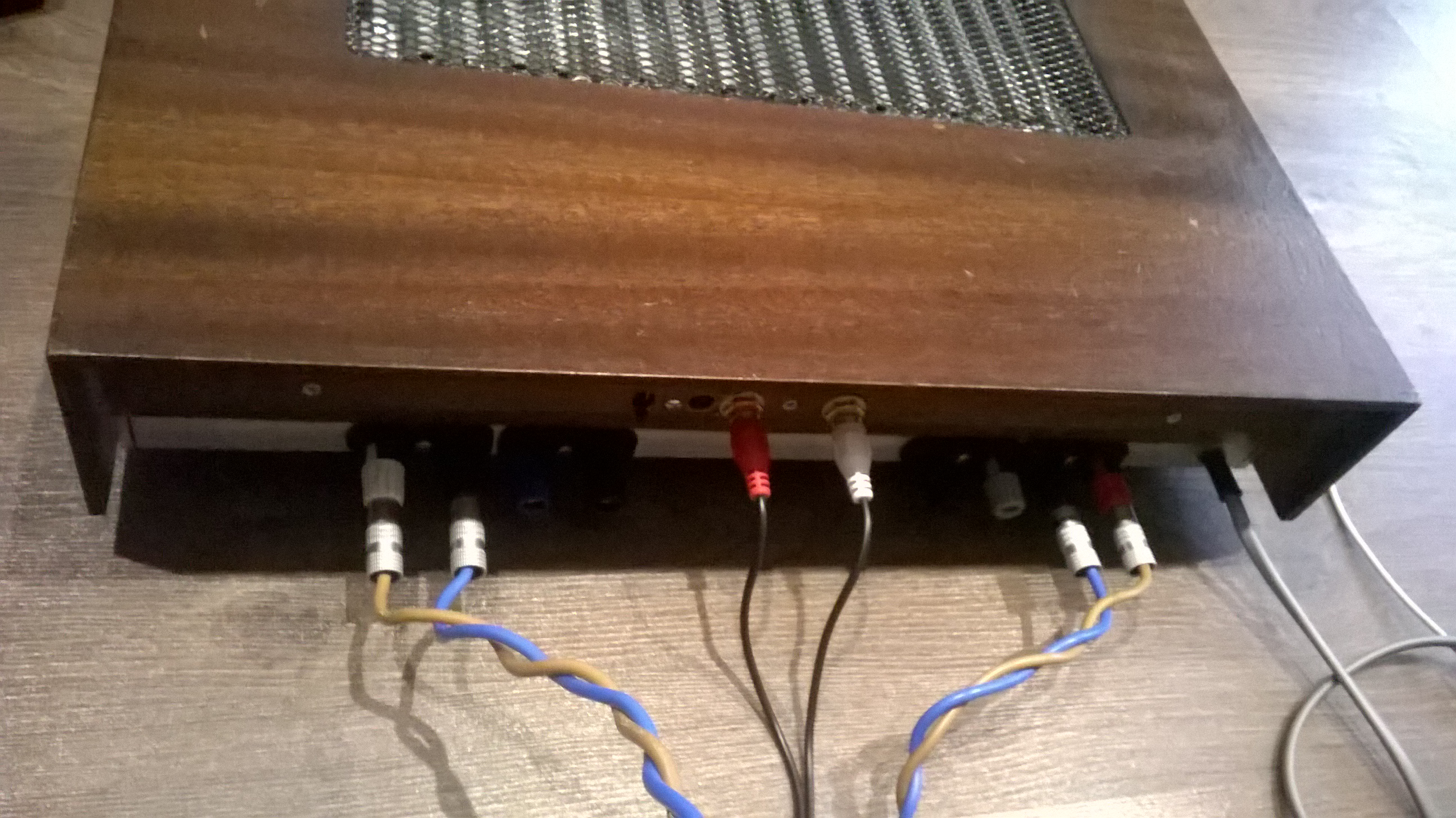

    По умолчанию Re: Регулятор громкости Никитина с ДУ от antecom
ID:	266051 Нажмите на изображение для увеличения.
ID:	266052 Нажмите на изображение для увеличения.
ID:	266053 Нажмите на изображение для увеличения.
ID:	266054 Нажмите на изображение для увеличения.
