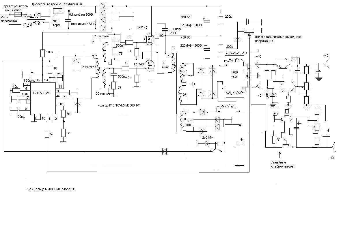

    Перед вами модернизированная схемка импульсника , ценим и высказываемся... Будут у меня идеи еще, модернизирую снова, а пока недостатки явные убраны... Смотрите

    ТЫ хоть понял что нарисовал? шим стабилизацию завёл с выходного дросселя ты чего? он у тебя будет фиг знает что стабилизировать. вешай TL431, оптопару делай как положено
    а с выхода линейный стабилизатор убирай, нах надо шим+линейный?
    Кхм, там явно просматривается дестабилизация))Вы сами посмотрите, чем больше ток через дроссель, тем больше падение напруги, тем больше на ногу стабилизации, тем меньше напряжение на выходе.
    Добавлено через 7 минут
    Холодно, зима на дворе, греться-то надо)))
    Оставь, бессмысленно.
    "Дроссель встречно врубленный" - это пестня!
