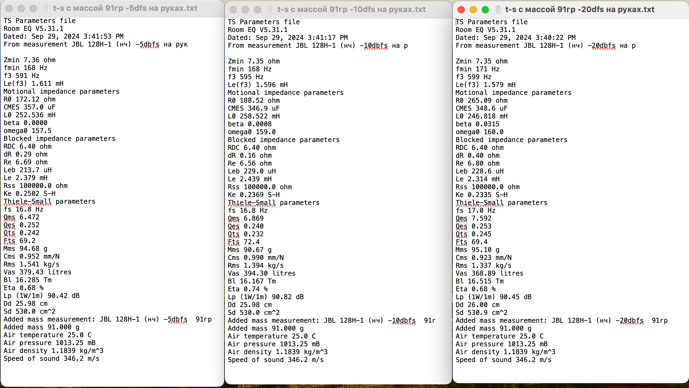

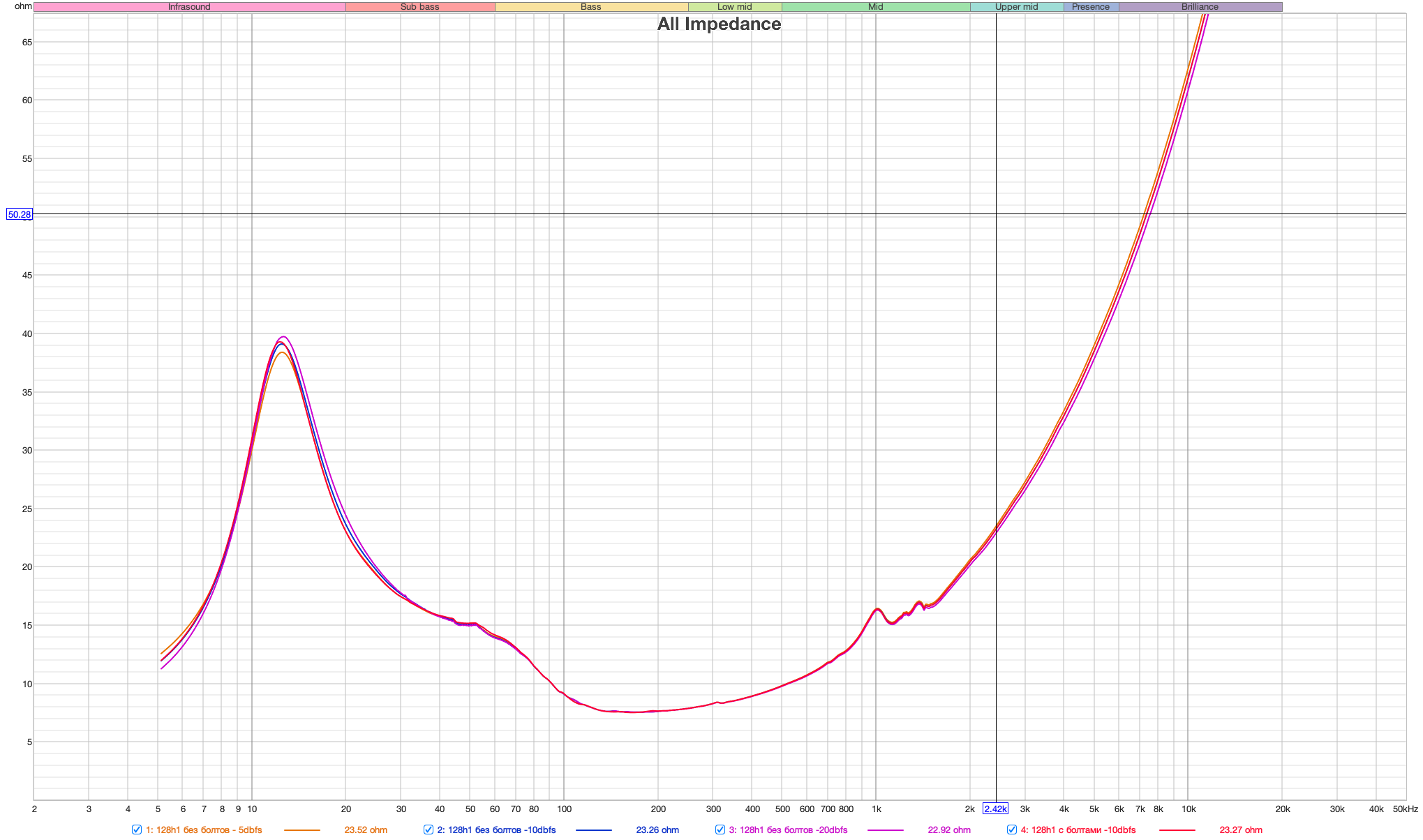

    Привет всем участникам!
    Прошу помочь разобраться с динамиками jbl 128h-1.
    При замере импеданса АС, ящик ФИ 42л и частота настройки ФИ предположительно 34гц, получилось вот такое:
Название:	импеданс нч с фильтром и без в корпусе.jpeg
    Красным АС с фильтром, зеленым только нч 128h-1 без фильтра. При этом импеданс по паспорту вот так выглядит:
    Интересует именно область НЧ ниже 100гц. У меня он получается импеданс как при ПАС или как-будто корпус сильно не герметичен. Попробовал измерить в другом корпусе 41л с ФИ (автосаб), получил такую же картину и это одинаково на обеих динамиках 128h1. Так же измерил параметр Т-С:
    И импеданс в свободном воздухе:
    Импеданс получился нормальный и параметры практически соответствуют заводским:
    Сделал эмуляцию АС и фильтра в программе VituixCad по замеренным параметрам, там тоже импеданс получился такой же как заводской (см фото):
    Т.е. сам нч динамик в свободном поле вроде как нормальный, а в корпусе 42л странно ведет себя. Я так понимаю что добротность слишком низкая. На слух в корпусе отдача по нч никакая.
    В корпусе пробовал его и со штатной ватой и полностью без нее, результат такой же. Подвесы сменянные (до меня) ППУ, приклеены на вид нормально, непроклея и пр не заметил. Диффузор родной, нормальный без повреждений. Центрирующая шайба (при гориз положении динамика) чуть просевшая, но даже на значительном ходе динамика посторонних призвуков нет.
    По сравнению с заводским, динамик стал чуть мягче (увеличение vas), корпус чуть тесноват (но это уже задумка jbl), при эмуляции в winisd по факт параметрам динамика, никакого правла на ачх нет, наоборот горб рисует на 70гц +1дб и спад на 45гц -3дб (как по паспорту), а тут наоборот недостаток нч 50-70гц. Правильность замера проверил на других нч динамиках, они показывают корректный импеданс в этом корпусе.
    Может есть какие-то предположения в чем может быть причина такого поведения дина?

    Спасибо большое что пытаетесь разобраться в этой головоломке! Т.к. у меня в этом опыта совсем мало((
    Я по началу именно на подвесы и подумал, что они являются причиной (вызывают акустическое замыкание например). Тем более что наткнулся на рекомендацию компании диффузор (выпускает подвесы ппу), что мягкие подвесы из ППУ необходимо пропитывать составом PIB (их фирменным), чтобы они не пропускали воздух. Купил этот состав и пропитал с обратной стороны подвес одного динамика, не изменилось ровным счетом ничего вообще((
    0. Я в процессе экспериментов иногда не закручивал винты динамика, просто надавлявая придерживая его руками чтобы не выскочил из корпуса, ничего не менялось (насколько помню). Еще пробовал делать замер импеданса с открытой клеммной коробкой на задней стенке, первый горб в легкую изменялся, но не принципиально (насколько помню), но если интересно могу вечерком скинуть измерения.
    1. Хорошо сделаю.
    2. Тоже попробую.

    так же вот замеры делал до этого ТС при разном уровне сигнала в открытом пространстве:
Название:	сравнение ТС при разном уровне сигнала.png

    Я провел небольшую симуляцию, вбил ваши параметры (ТС из таблички, ящик 42л, ФИ 34Гц), но добавил две модификации:
    первая - поставил добротность ящика 0.7 - и ИЧХ получилась очень похож на вашу.
    вторая - поставил мех добротность динамика на 1.0 - и ИЧХ получилась не похож вашу.
    Что там может быть, кроме подвеса? Может пылезащитный колпак сифонить? Как-то маловероятно... Так что подвесы остаются главным кандидатом. Дополнительно в эту гипотезу служит тот факт, что подвес очень гибкий (у известных мне 12" НЧ-динов на ППУ-подвесах CMS в 2.5 раза меньше!), значит они очень хлипенькие.
    Что бы такого сделать с ними сделать, обратимого и не разрушающего, чтобы их проверить? Можно водой побрызгать из пульверизатора, если диффузоры пропитанные.
    Да, я тоже первым делом сделал эмуляцию в winisd и с параметром ящика Qa 0,7-0,6 получил ИЧХ такую же как у меня.
    Колпак пробовал заклеить малярным скотчем, ничего не меняется, да и потока воздуха из него не заметил.
    Есть еще один момент, динамики эти ремонтировались несколько лет назад и похоже что полностью, в том числе менялась поролоновая заглушка отверстия в керне, она стоит внутри под колпаком и она менялась, стояла свежая белая, диаметром примерно 4см и толщиной 3-4мм. В то время как оригинальная значительно меньше и тоньше.
    Я подумал может она причина бед))) Не разбирая динамик, аккуратно выдрал ее через отверстие в керне со стороны магнита пинцетом, потом вычистил остатки и ошметки из под колпака пылесосом, на ощупь пальцем там все чисто. Но к сожалению это тоже практически не повлияло на ИЧХ, последние замеры это без нее. Первый горб совсем немного сместился и все.
    Подвес брызгать водой ссыкотно)) На просвет на лампочку если сквозь него смотреть, то немного просвечивает, но не так чтобы прям решето. Ну и повторюсь на синусе 20-30гц через него не чувствуется поток воздуха, через отверстия болтов воздух заметно идет (если болты не закручивать). Эх найти бы кого-нибудь кто сделал бы замеры ИЧХ на таком же динамике или его более ранней версии с белым диффузором 128h.
    ---------- Сообщение добавлено 23:51 ---------- Предыдущее сообщение было 23:51 ----------
    к магниту хорошо липнет железо?
    Да хорошо.
    ---------- Сообщение добавлено 08.11.2024 в 13:26 ---------- Предыдущее сообщение было 07.11.2024 в 23:51 ----------
    Может ящик дымом наполнить, заткнуть фазик, включить синус 20гц и понаблюдать откуда он будет идти?
    Только вот «дым сигарет с ментолом» не катит
