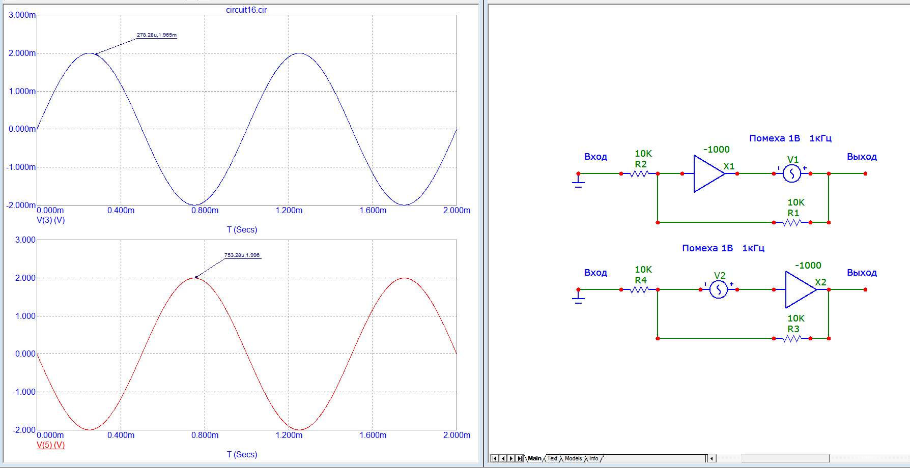

    Попробуйте вставьте аддитивную помеху.
    ...хорошо... когда помеха на входе, напряжение помехи VG2=2В, когда помеха на выходе VG2=20В, сигнал - треугольник. Ку Усилителя управляемого напряжением =-1. Ку линейного 10. Кг=~300% в обоих случаях (значение Кг практически не привычное, математически безразлично; я уж не стал приводить к привычным числам единиц или долей процента).
    Зачем всё так усложнять?
    В первом случае помеха давится до 2мВ, во втором случае усиливается до 2В - вот и всё.
    ]Усложнение сделано для наглядности, что сумматор - отдельно, искажающий каскад - отдельно, линейный усь отдельно.
