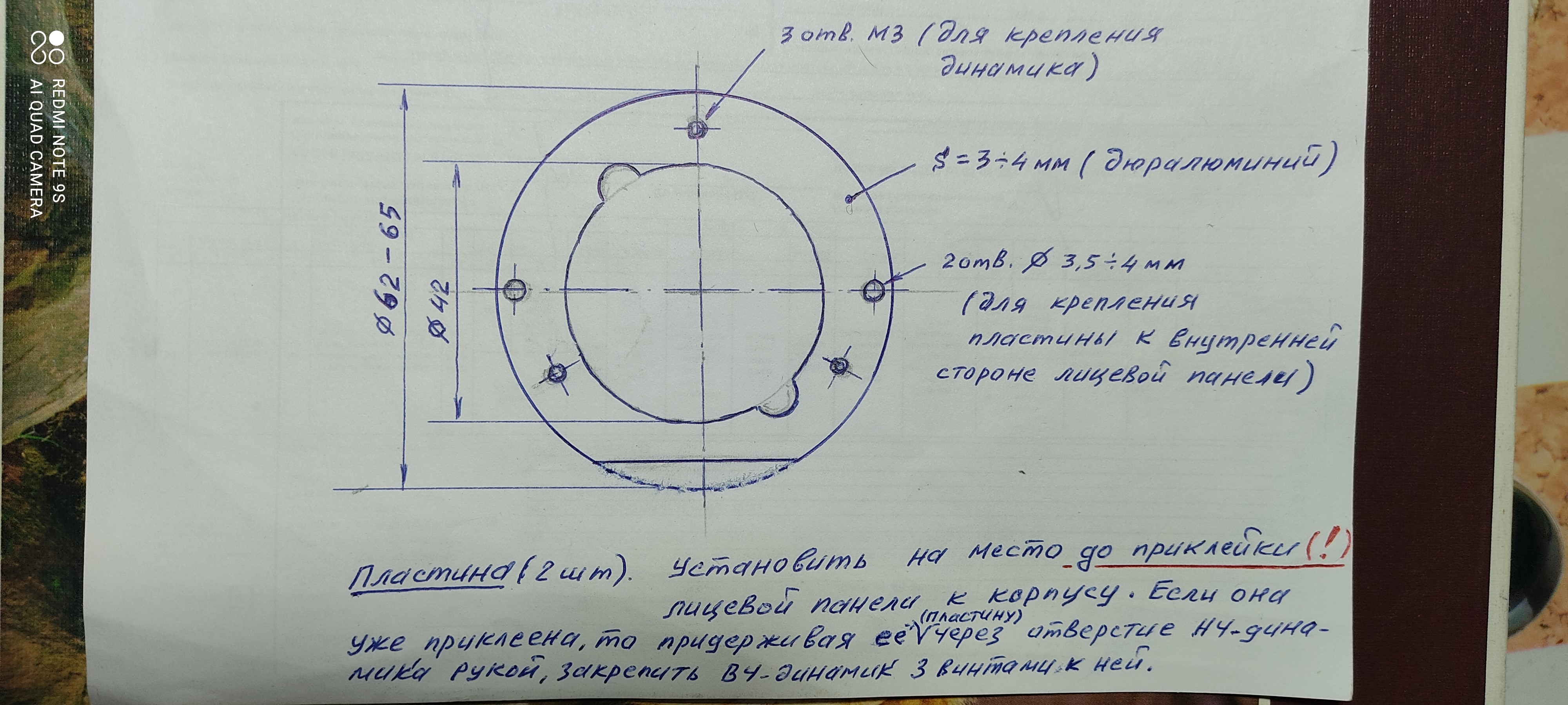

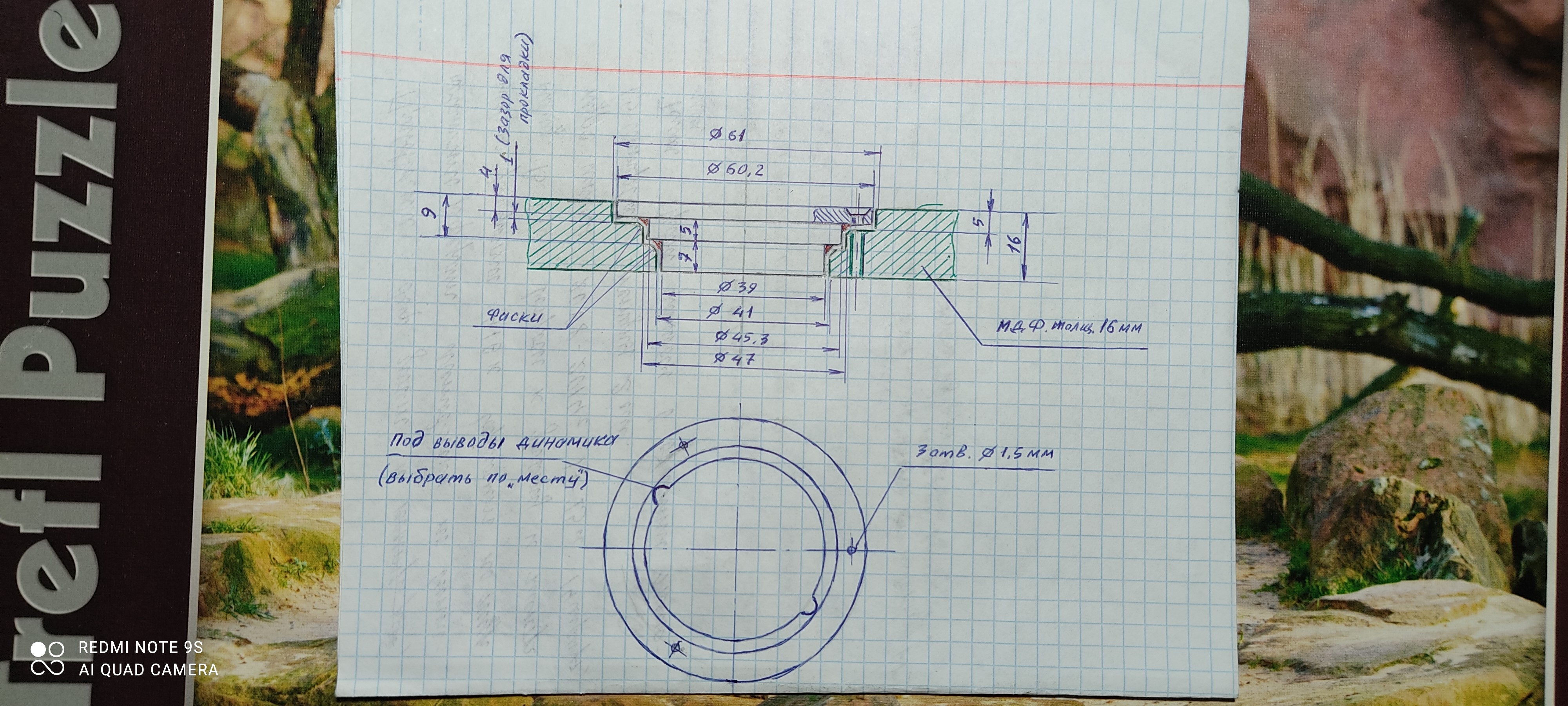

    Чтобы не было проблем с установкой ВЧ динамика(не за что цепляться шурупам),предлагаю дополнить отверстие для него ещё одной ступенькой.Крепёжный компаунд на динамике не сошлифовывать(ослабляется крепление),а снять фаски в ступенях наждачкой.В нижнем отверстии сделать выборки круглым напильником,для выводов звуковой катушки.Крепить динамики шурупами,диаметром до 3 мм.Нажмите на изображение для увеличения.
ID:	443375Или крепить на винтах,без применения закладных гаек,сделав 2 кольцевые пластины.Они заранее крепятся к внутренней стороне лицевой панели двумя шурупами.Этот способ подходит и для уже полностью склеенных корпусов с одной ступенькой в отверстии.Нажмите на изображение для увеличения.
  3. #2002
    14.06.2006
    2,867
    По умолчанию Re: Минимонитор Асалаб 5+1
    NikolayG, классно придумал!
    ВейвКорп - это тоже я.

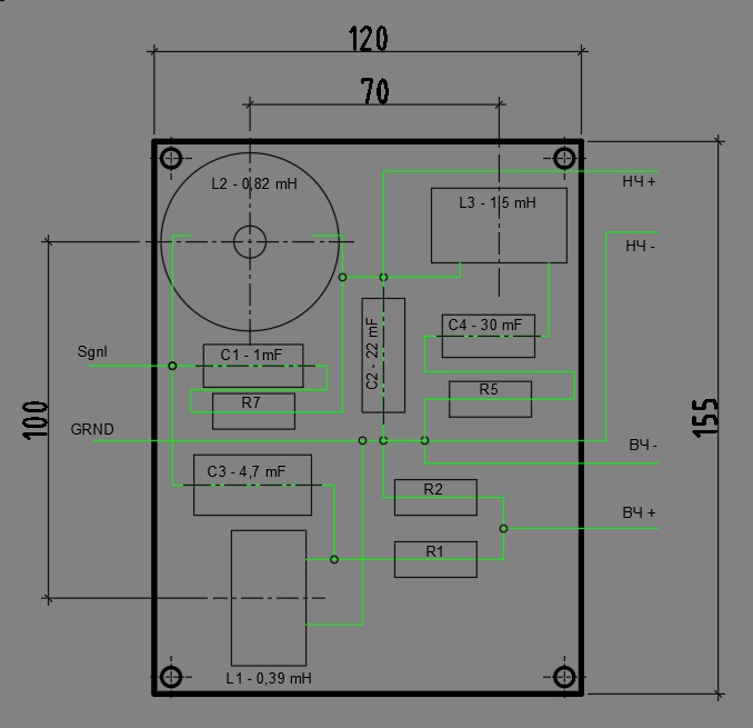

Название:	фильтр для 5+1-Лист1.jpg
    Покритикуйте что ли...
  8. #2007
    14.08.2010
    Краснодарский край
    2,526
    R2R1 поменяй местами с L1. Плата станет короче.

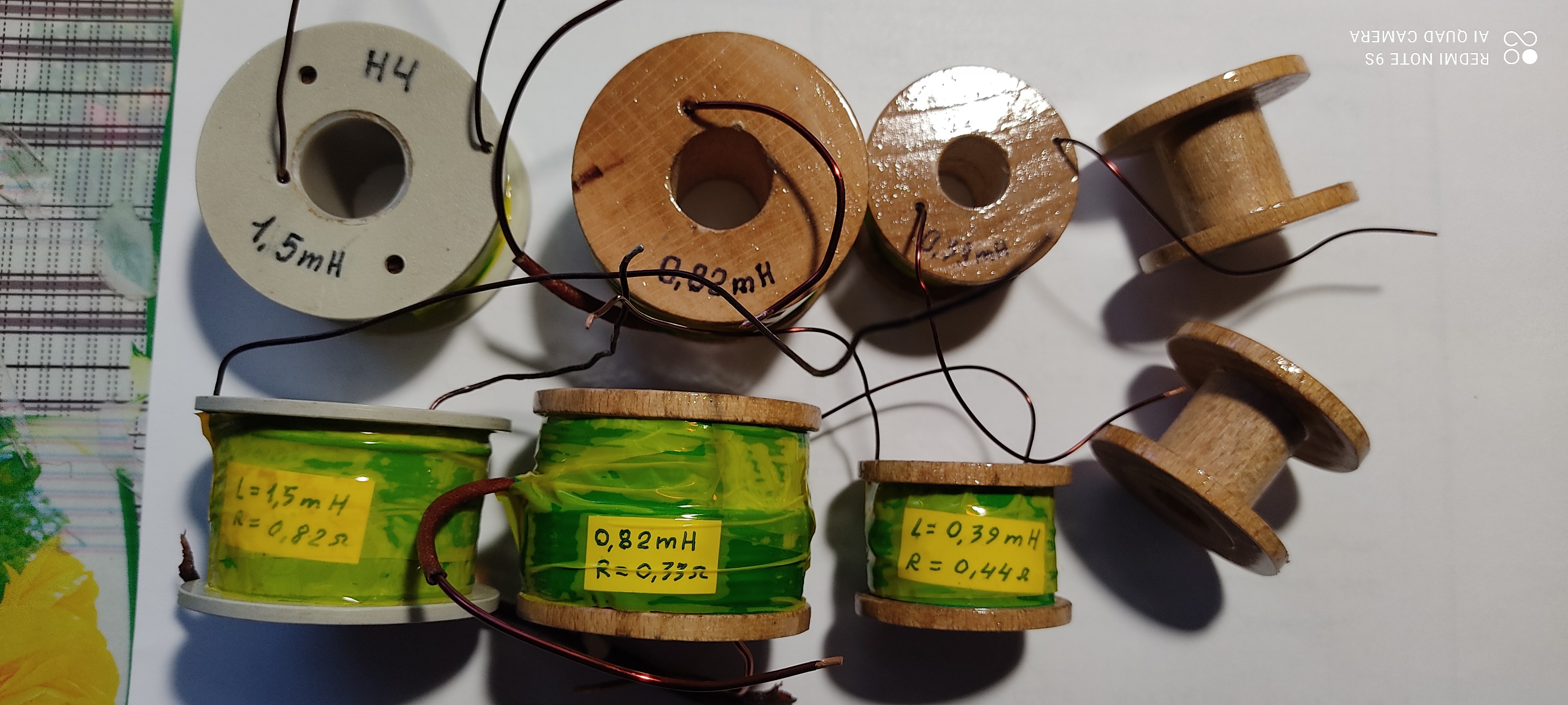

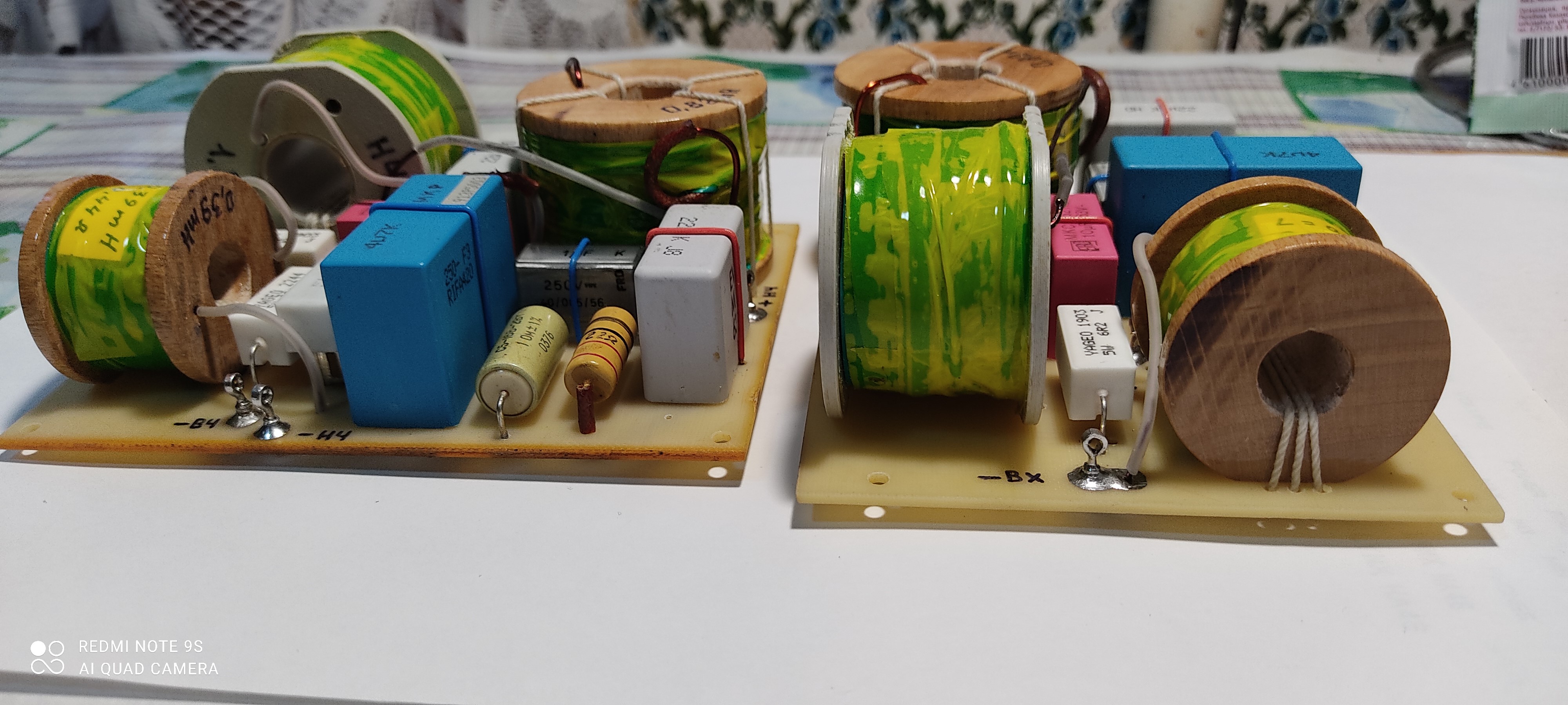

    Намотал катушки.Деревянные каркасы выточил из бука.Нажмите на изображение для увеличения.
    "Всё уже украдено, до нас..." см пост #1833
    92 стр
  14. #2013
    Частый гость Аватар для NikolayG
    10.10.2018
    261
    Цитата Сообщение от vredny_ded Посмотреть сообщение
    Сообщение от nikolayms
    Эта фраза относится к кольцевым пластинам.А,касаемо фото,не все смотрят и вникают."Авторскими",если получу,поделюсь.

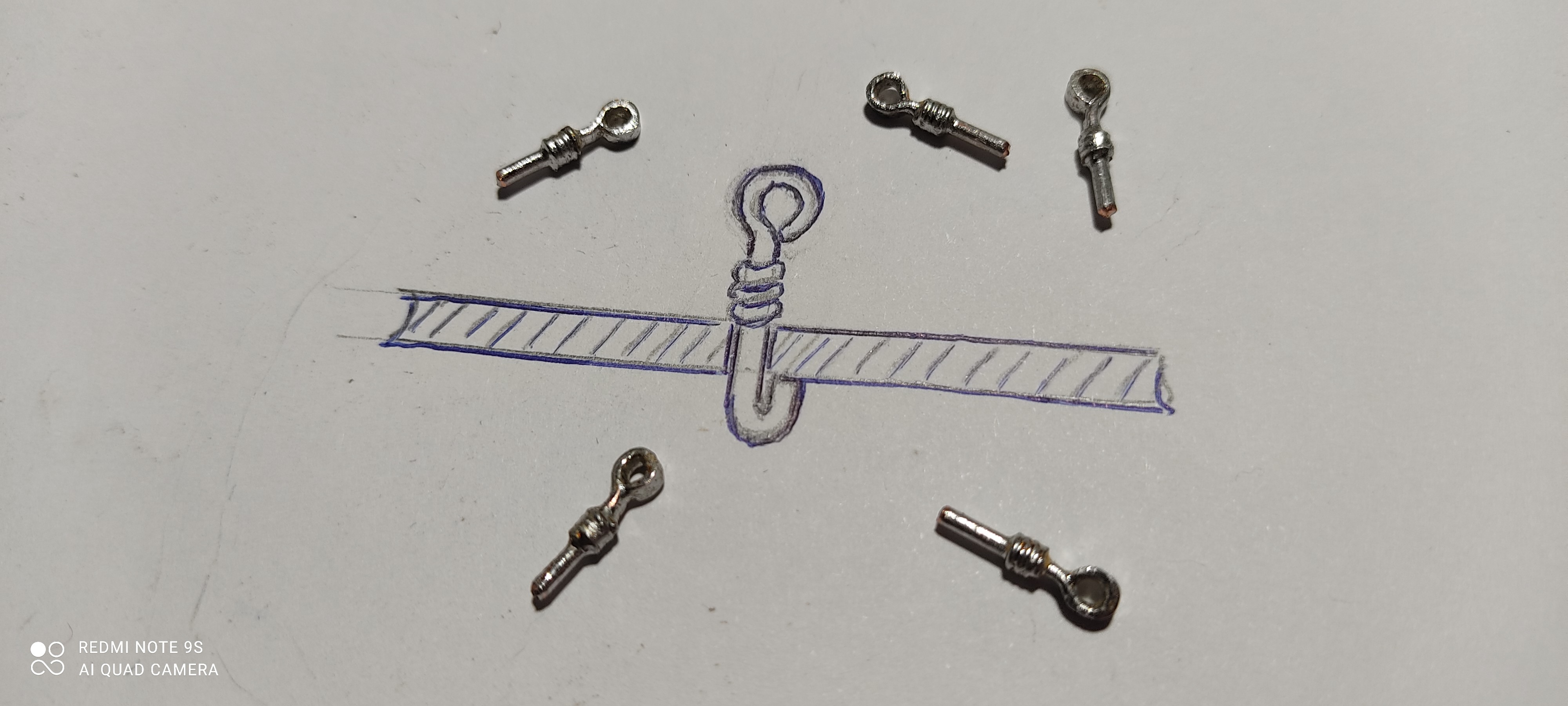

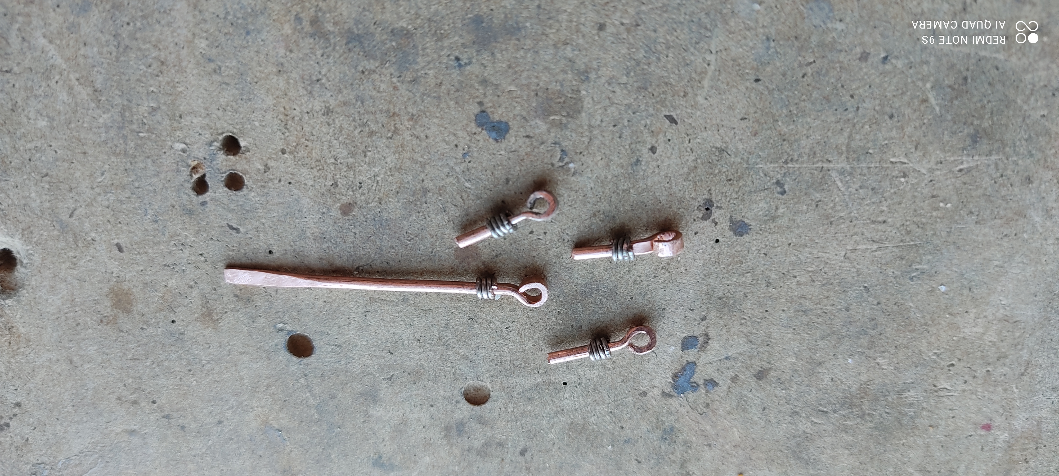

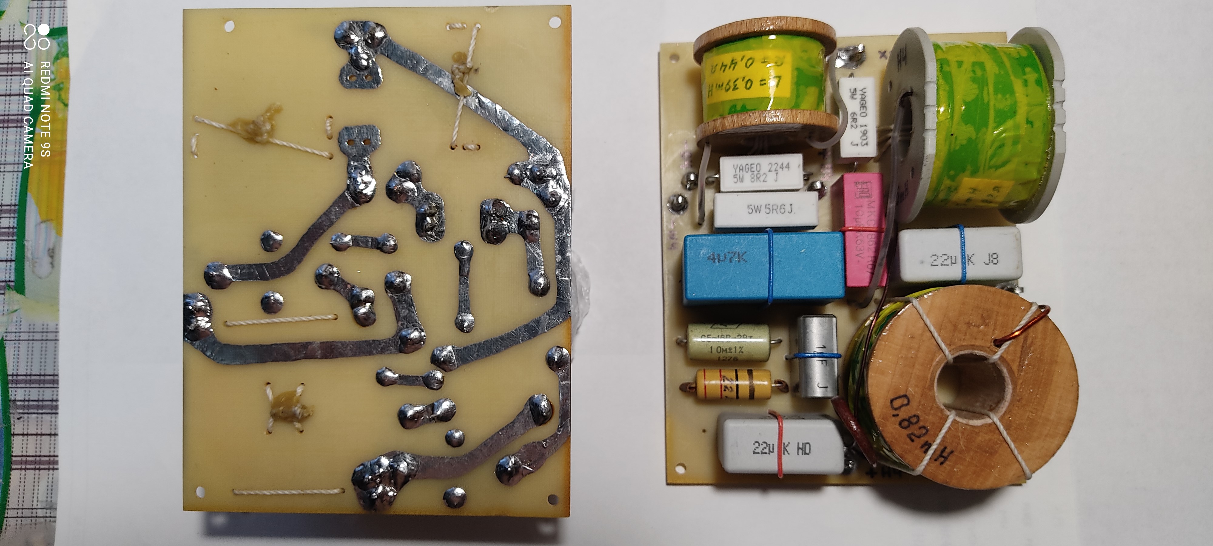

    Сделал фильтры.Катушки закрепил вощёной нитью,стяжки жестковаты и со временем "дубеют".Узлы закреплены расплавленным воском.Стойки для подпайки проводов согнуты из медного провода(ф 1,25 мм),слегка расплющенного с одного края.Обмотаны проводом ф 0,5 мм и облужены.Нажмите на изображение для увеличения.
    Если платы сделаны из фанеры,то можно крепить детали фильтра припаивая их к таким стойкам,загнутым с обратной стороны платы,для фиксации.Нажмите на изображение для увеличения.

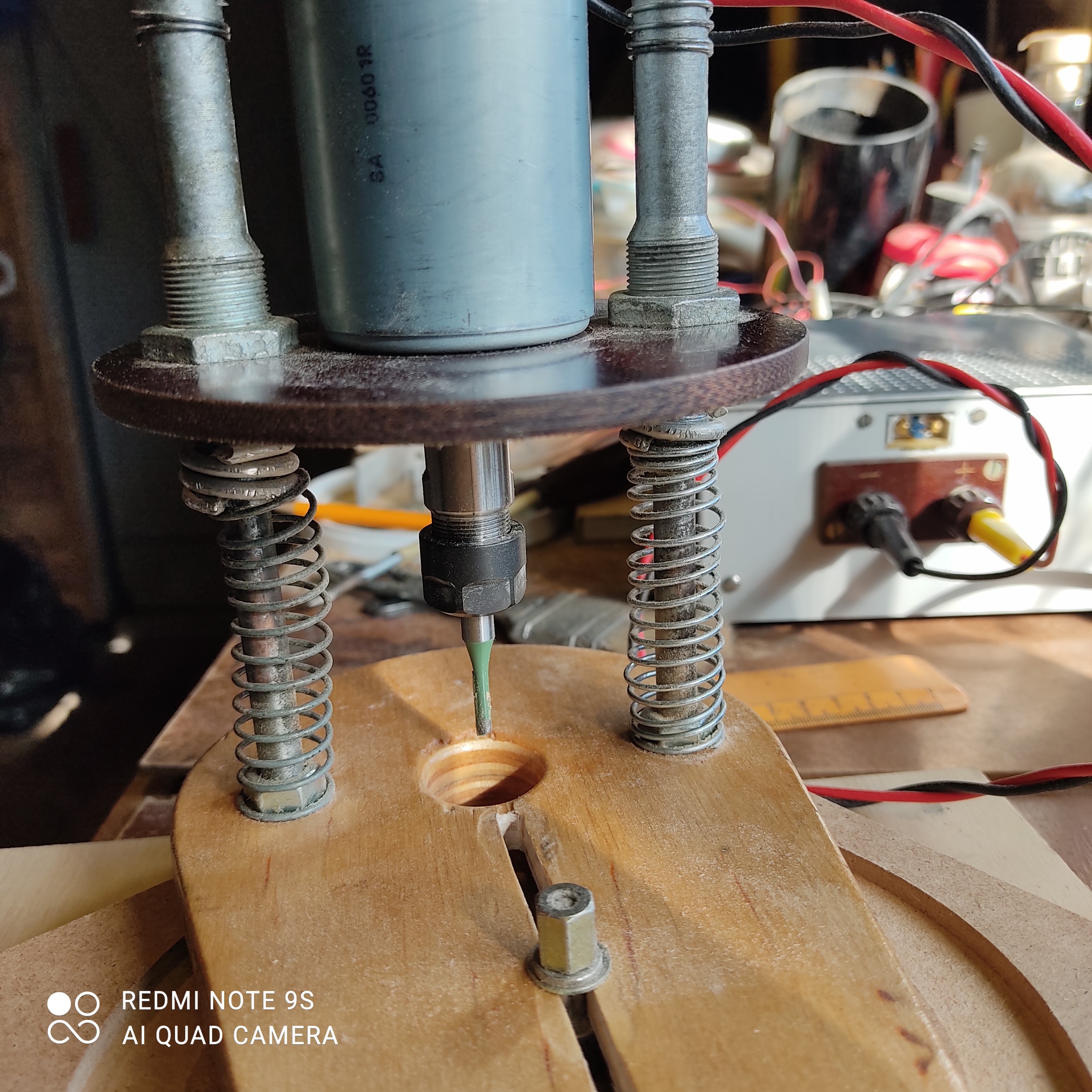

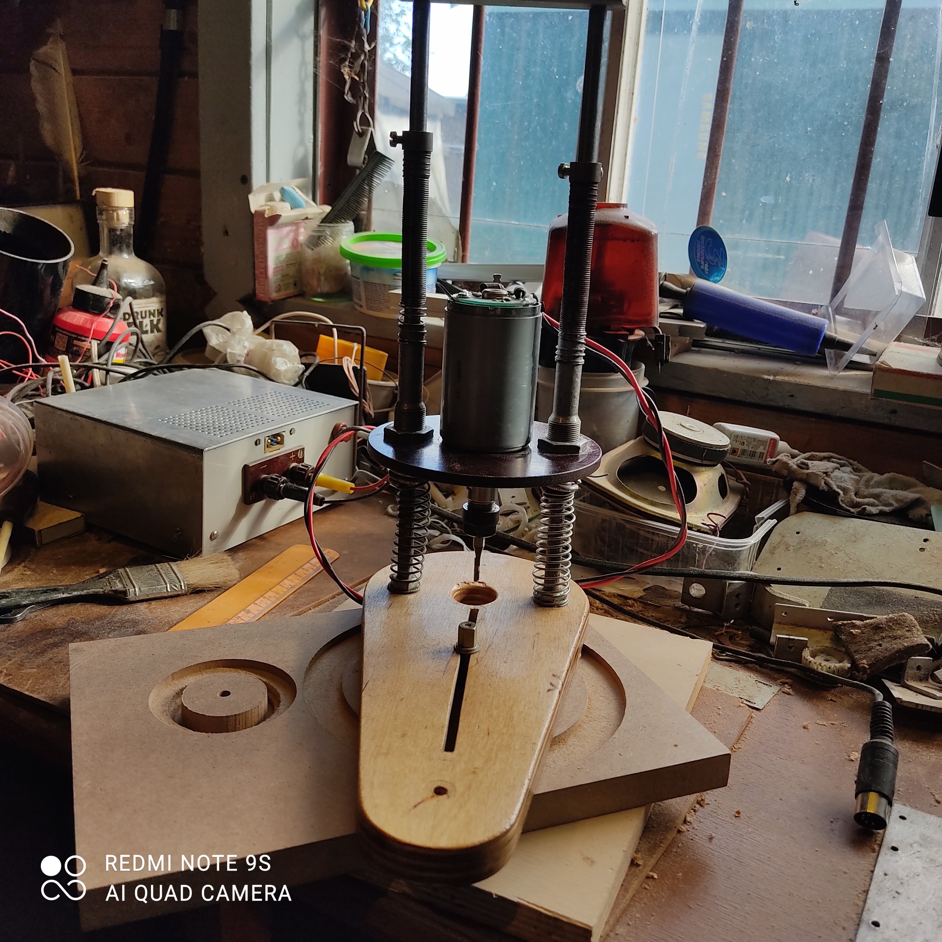

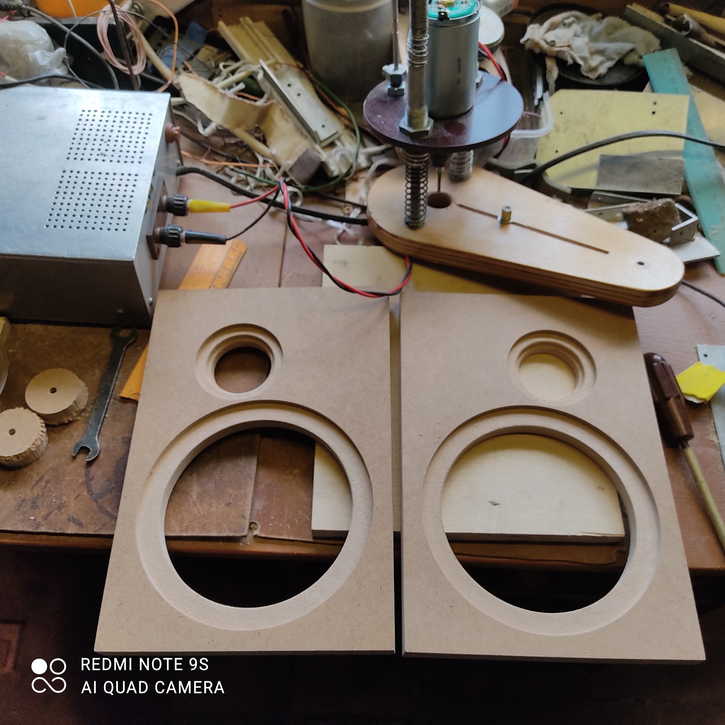

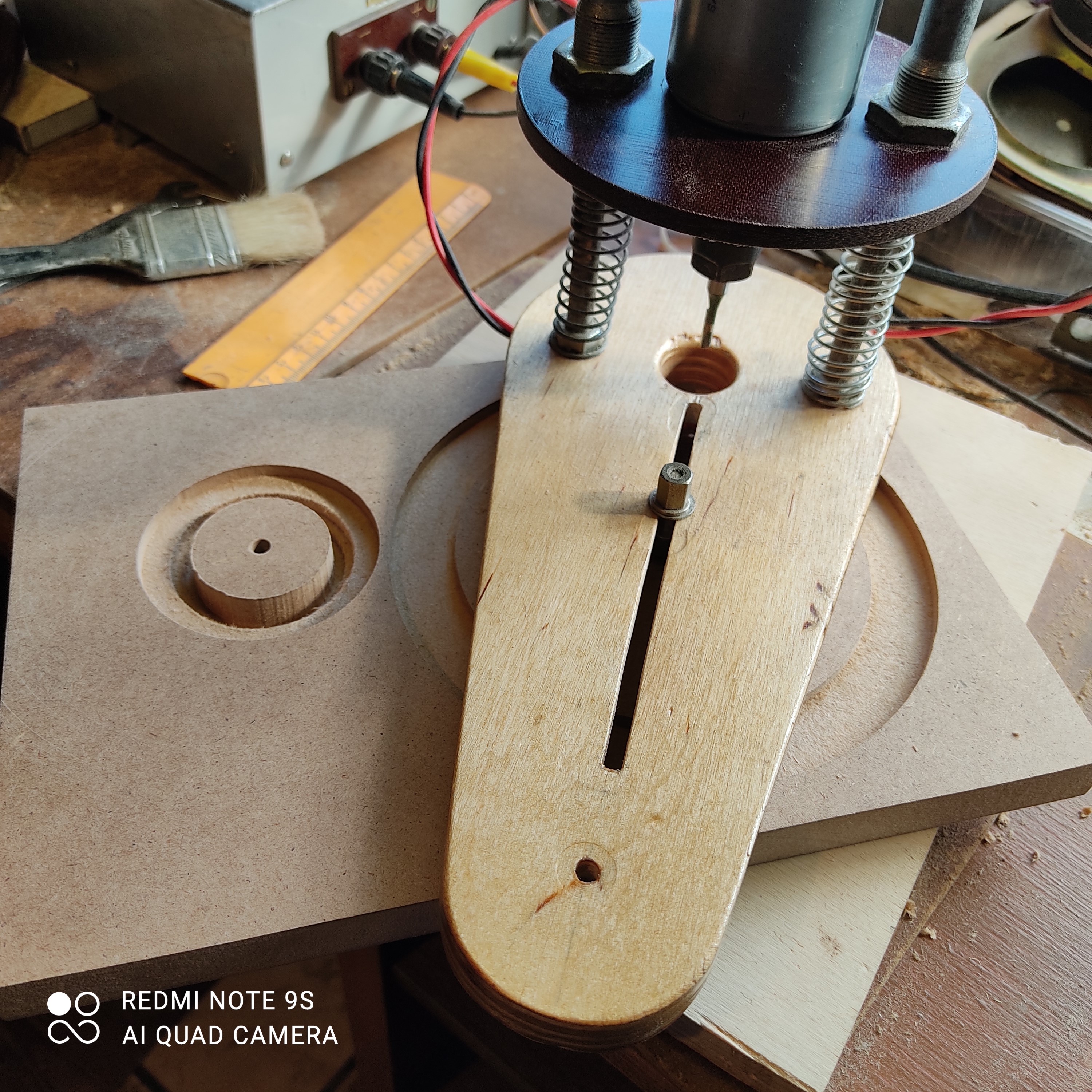

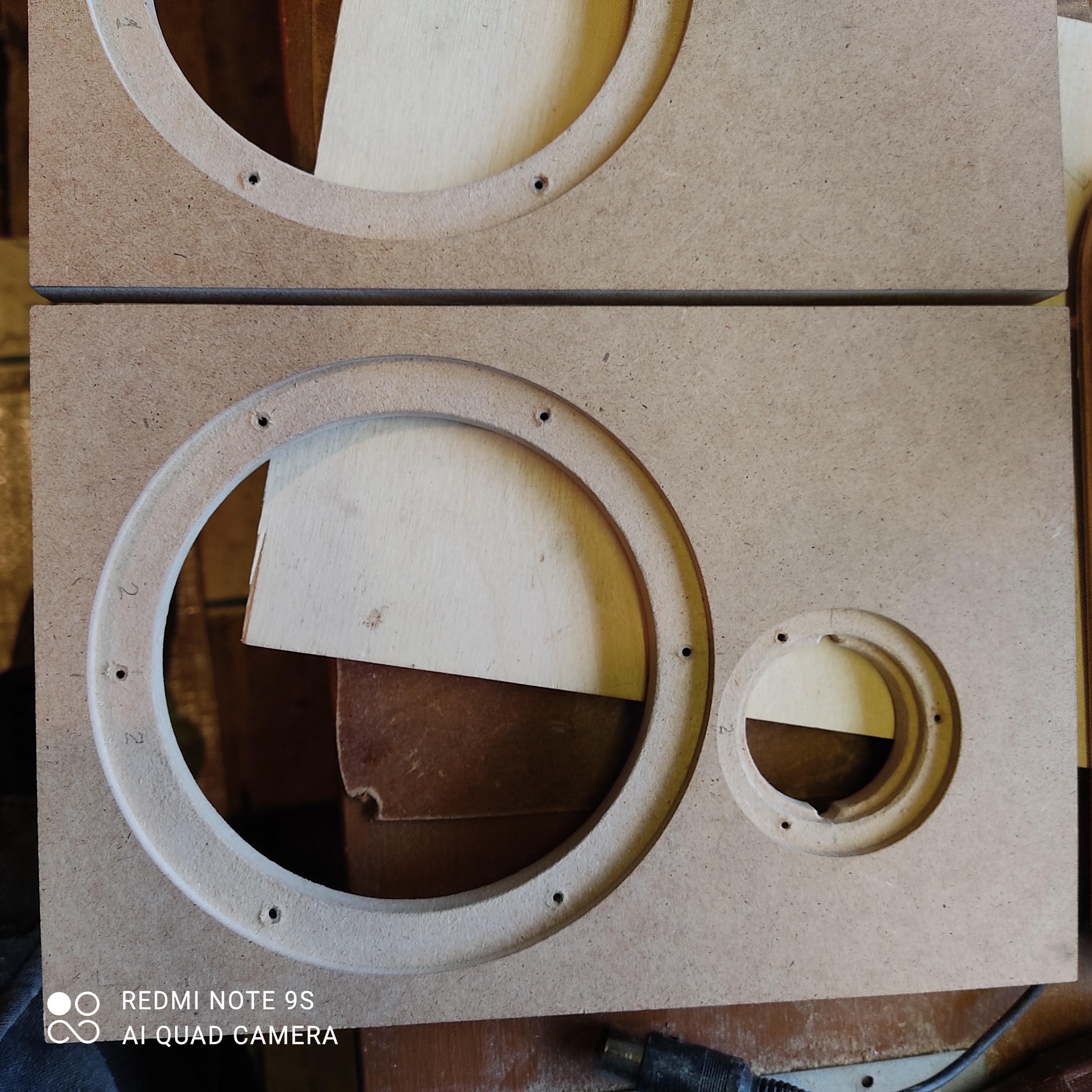

    Для вырезания отверстий под динамики сделал такую приспособу.Нажмите на изображение для увеличения.
    ---------- Сообщение добавлено 20.10.2024 в 16:29 ---------- Предыдущее сообщение было 19.10.2024 в 18:55 ----------

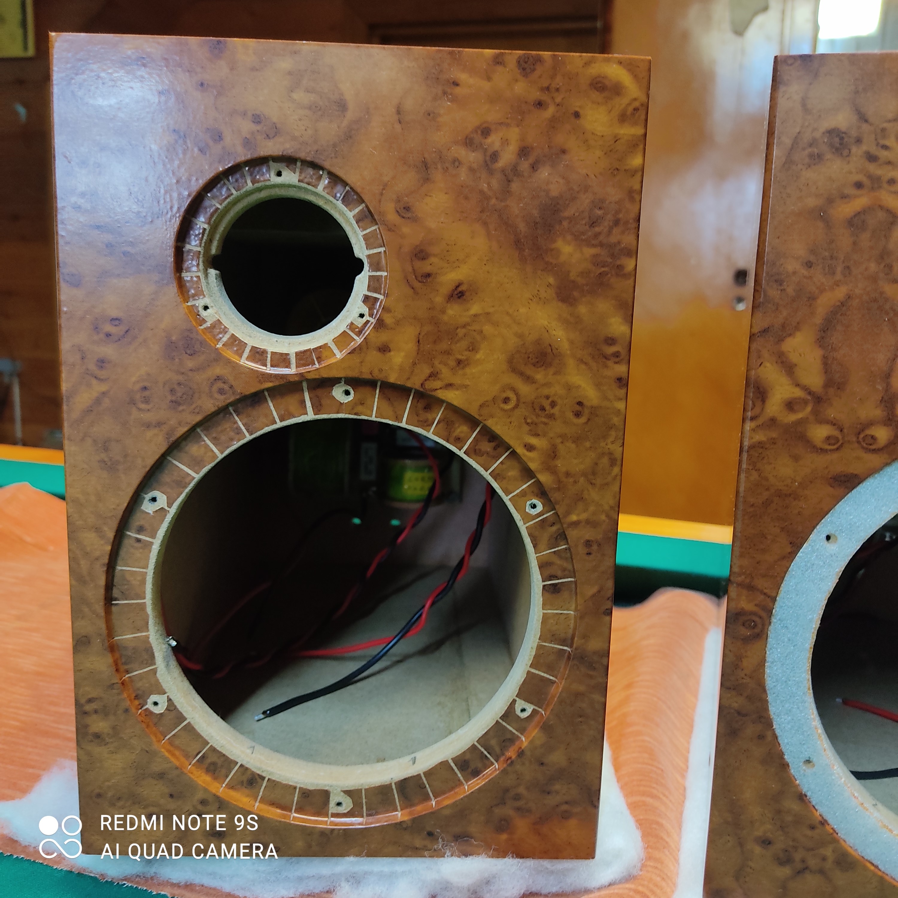

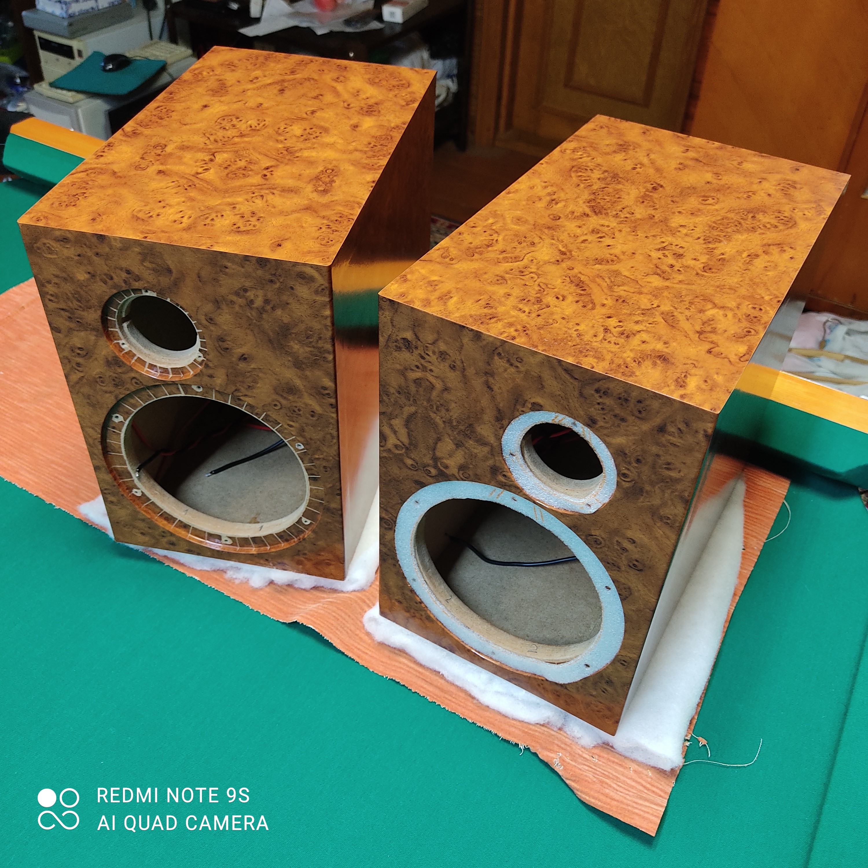

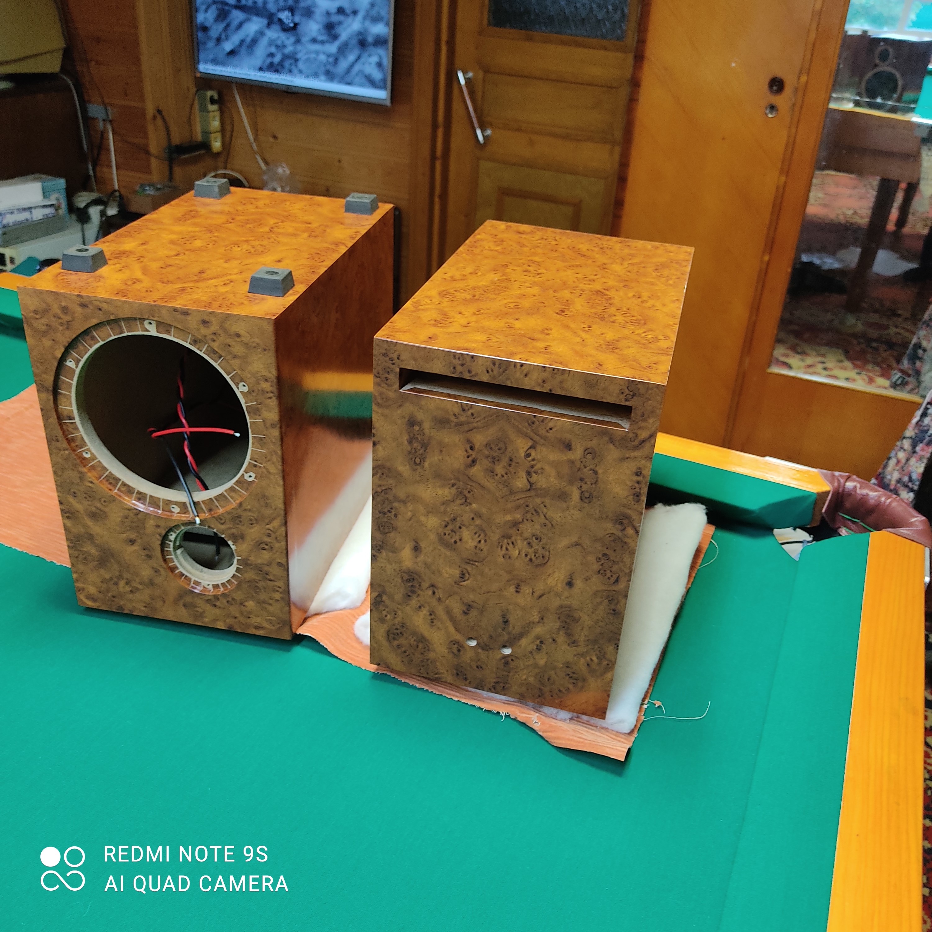

    Корпуса оклеены плёнкой "FIX",двумя кусками:верх-задн.стенка-низ и бок-лицевая-бок.Нажмите на изображение для увеличения.
