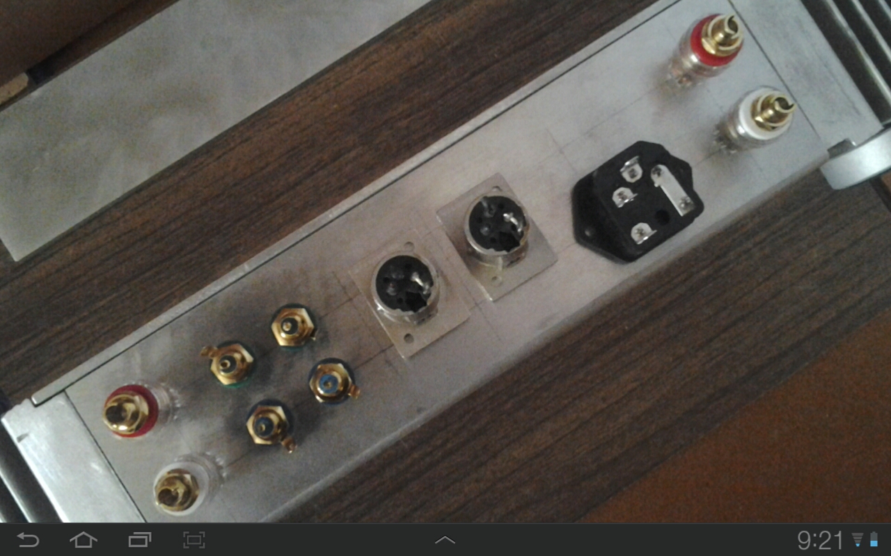

    Подскажите, правильно ли я разъемы разместил. Входные максимально удалены от сетевого, а баллансные наводок не бояться. Площадь ограничена, но надо все втиснуть. Как говорится семь раз отмерь ...
ID:	270736   Нажмите на изображение для увеличения.
    А там у "баллансных" перемычка между 2 контактами?
    Разъемы б/у, перемычку выброшу. Специально не покупал, но поставлю на всякий случай. Говорят, преимущества есть у баллансных входов по схемотехнике, да и наводок меньше, если кабеля межблочные длинные.

    Подскажите, правильно ли я разъемы разместил. ...
    Нет ,конечно не правильно.Обычно у минусовых разъемом АС проставки черные,а у Вас они белые.Вроде бы есть 1см чтобы растянуть разъемы АС в края ..тогда чуть сместятся выходные разъемы и от сетевого будут чуть дальше(но по мне это не столь и важно). Разъемы балансные проверьте перед пайкой(ставил с магазина "Китай"-пришлось выкинуть)...

    Я бы сдвинул сетевой разъём на край (либо вообще припаял шнур), а акустические поставил рядом. А зачем столько входных? И как они подключены, через коммутатор?

    Шнур без разъема лучше, но не так удобно. Разъемы может и лишние, тем более при такой ограниченно площади задней панели.
    Смотрел, как у фирменных усилителей сделано. Но все фото с морды, да и таких небольших я что то не нашел. Может покажет кто компоновку в ограниченном пространстве. Своего усилителя или фирменного. На этом форуме много и своих " фирменных ". Только в основном все в просторном корпусе сделаны.

    я бы, руководствуясь своей ламерской интуицией)), расположил бы XLR друг над другом, что бы они были равноудалены от сетевого, это если они поместятся так конечно, а больше на таком клочке ни чего не придумать имхо

    Наверное нужно учитывать внутреннюю компоновку.
    Если без учёта оной, то (IMHO) слева направо: RCA, XLR (вертикально, один над другим), выходы, сетевой.

    С учетом внутренней компоновки все еще сложнее Все место занимает транс и электролиты.
