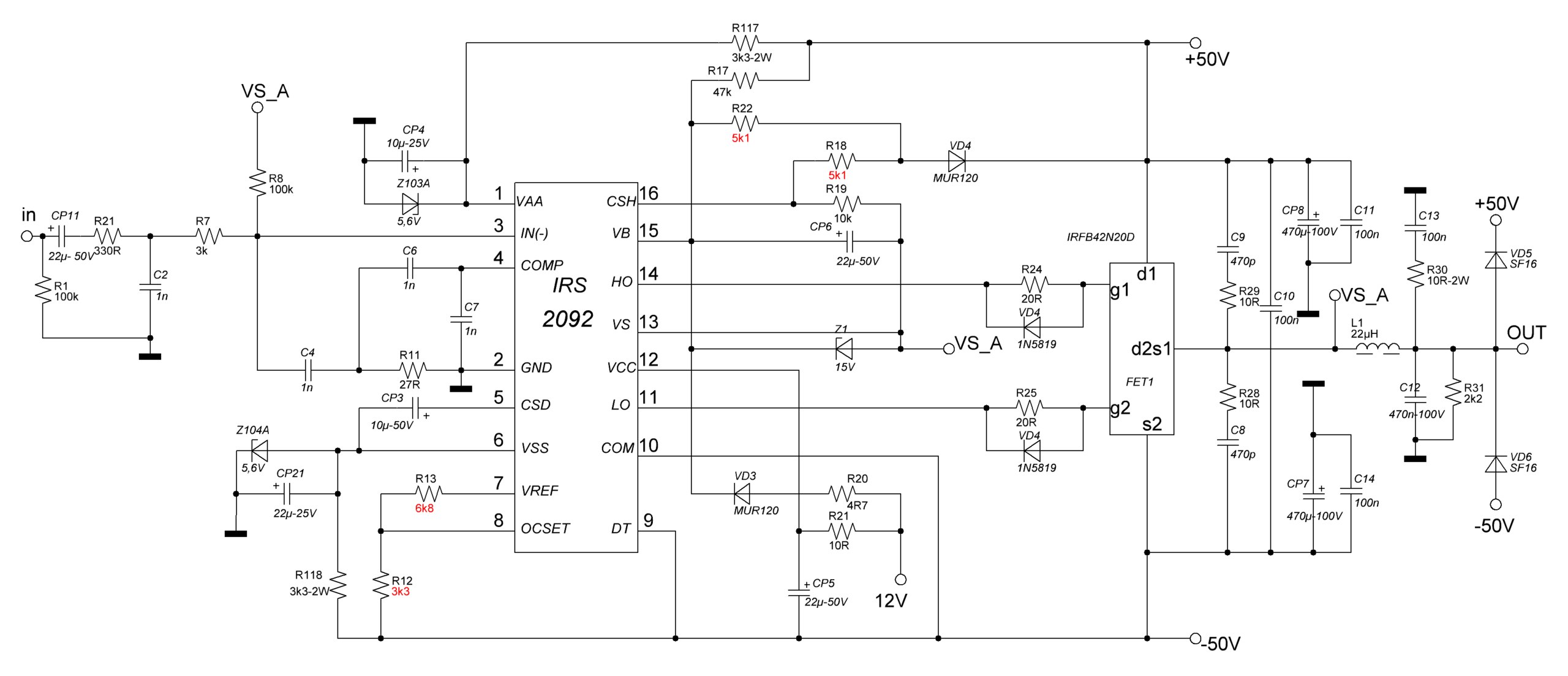

    Всем привет!
    Помогите решить проблему с защитой IRS2092+IRFB42N20D.
    Схема - 1в1 Ираудамп7, все основные номиналы как на этом фото, на входе добавлен ФНЧ.
    На ХХ ключи холодные, 2092 тоже не греется. частота 200-250кГц. Резистор подстройки частоты всего 27 Ом. питание сейчас +-45В.
    При мощности более 20Вт на 4Ом срабатывает защита от кз. Расчитывал на ток сработки 30А. Снабберы сток-исток есть. Подскажите, может где ошибся или куда копать? Вот расчет OCP:Нажмите на изображение для увеличения.

    Зачем в гейтах разрядные диоды ? Что ДТ не хватает ? Зачем 2092 насиловать?
    Не великоваты ли С8 С9 ? При 250кГц такой заряд туда-сюда толкать ?
    Битая 2092 . Покажи осциллограмки со входа и выхода ОТА . А при резисторе в 0,5-1кОм какая частота ? Желательно тоже осцилки.

    Без диодов в затворах нагрев ключей присутствует. ДТ максимум.
    С8,9 возможно великоваты. Собирал по мативам Ираудамп9 2092+буфер+4227 - была такая же ерунда с защитой. При установки снабберов сток-исток - помогло...а тут не помогает
    Дима, уже другая ПП и другая 2092...
    Ах да , действительно , убийственные ключи

    648
    Дима, меня задрала эта защита, посмотри номиналы, нигде не ошибся я? И снабберы не помогают, ничего, ни пленка прям на ноги ключей, ватт 30 даю и тупо вырубается на этом уровне может в расчетах начудил..

    Попробуй с другими , более легкими ключами . Если будет ОК , то для твоих 42N20 потребуется доп.драйвер с током порядка 3Ампер.

    может это защита из-за сквозняка подщелкует? хотя ключи ощутимо не греются...

    ....... и другая 2092...
    Возможно с одной бракованной партии ?
