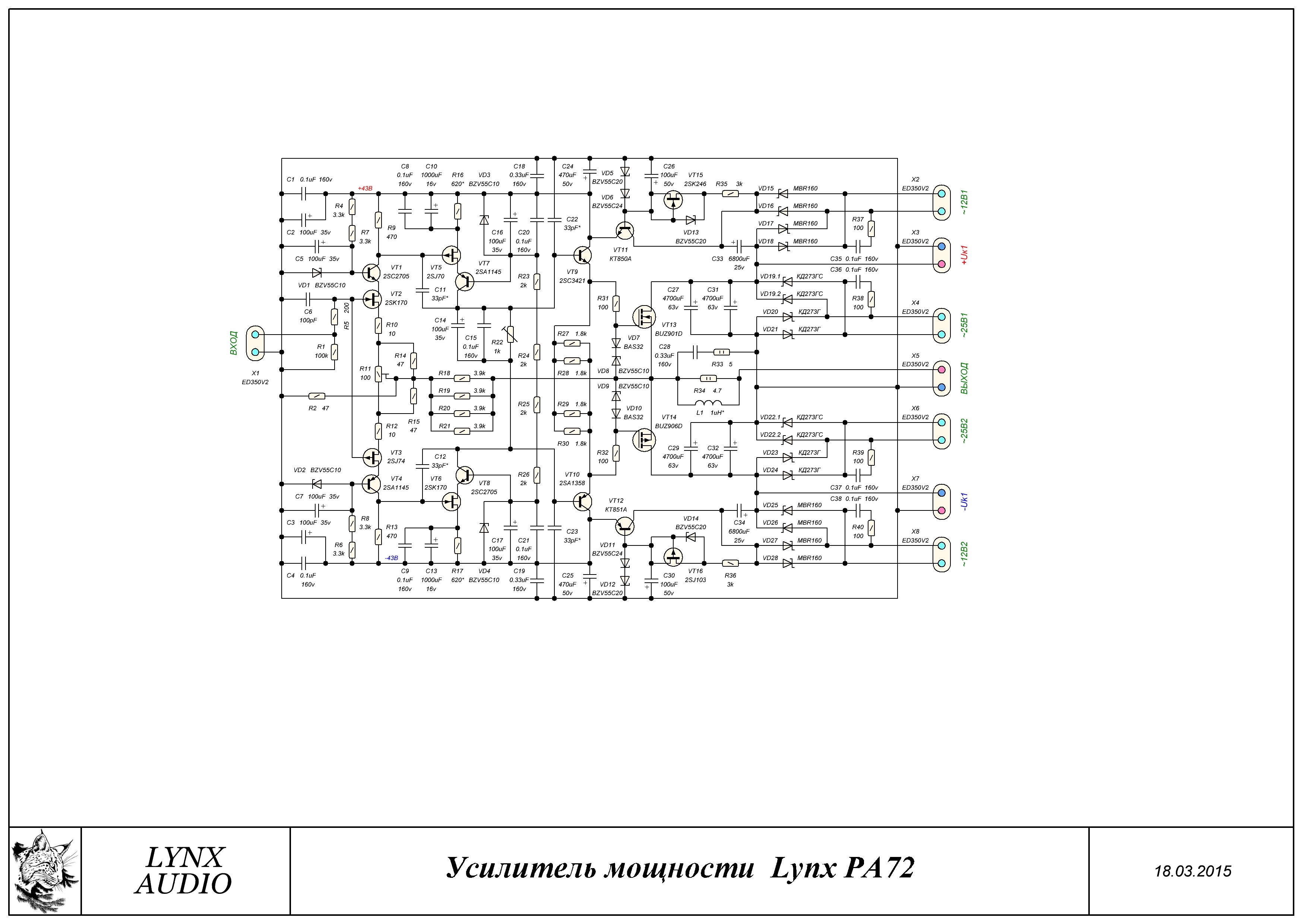

  6. #1985
    24.04.2015
    По умолчанию Re: Регулятор громкости Никитина с ДУ от antecom
    antecom, Посмотрите схему усилителя Lynx PA72 - для него можно использовать ваш РГ? Как там будет с входным током и щелчками?
  7. #1986
    Завсегдатай Аватар для Pest
    02.07.2009
    Архангельск
    2,276
    green074, Входной ток там малый за счет полевиков на входе. Щелчков не должно быть. у меня РГ работает на инвертирующий усилитель на ОУ с R - 10 кОм. Щелчки конечно есть но не сказать что большие...
  8. #1987
    Аватар для antecom
    10.02.2005
    Королев
    3,010
    Да, вполне можно использовать сабжевый РГ, изменив номинал R1 (по схеме усилителя) на 10кОм.
    Щелчков не будет, если на выходе источника сигнала нет постоянки.
