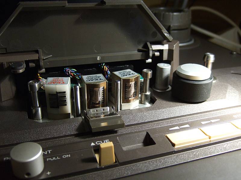

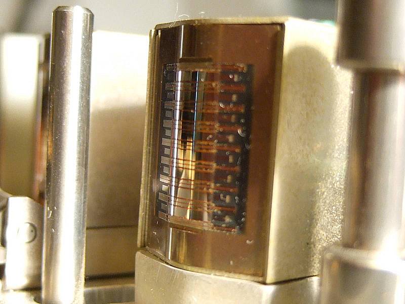

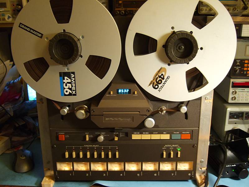

    По умолчанию Tascam 38
    Вот наконец-то собрался выставлять Tascam 38 (8 дорожек на полдюймовой ленте) на продажу. Заменил прижимной ролик, пассик. Головы практически, как новые. К сожалению, на купленной катушке полдюймовой Ampex 456 лента оказалась сыплющаяся, не сильно, но работать с ней нельзя. Проверить АЧХ для всех восьми каналов мне, тем не менее, удалось. Результат для 0 дБ по индикатору на графике. Надо заметить, что я не настраивал аппарат на ленту. К нему ещё есть 8-и канальный DBX (2 x Tascam DX-40 DBX1), который я, скорее всего, продам отдельно.
    Алексей

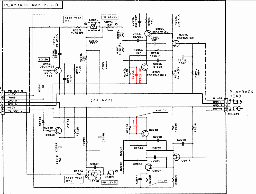

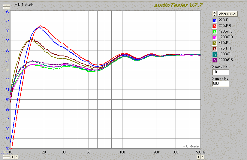

    Попробовал тут модифицировать один из моих Наков - Cassette Deck 1.5. В оригинальном виде УВ у этой серии (Cassette Deck 1, Cassette Deck 1.5) сделан очень неудачно - из-за частотно-зависимой ООС в динамической нагрузке возникает заметный пик на НЧ, хорошо видимый на характеристике сквозного канала. Таким пиком могут "похвастаться" также и более поздние варианты этих же дек - DR1, DR2, DR10, хотя там примерно вдвое увеличена постоянная времени в динамической нагрузке, поэтому пик несколько меньше и сдвинут в сторону НЧ. Я поставил гнёзда на место пары конденсаторов и поигрался с их номиналами. Изначально там стоит 220мкФ, при увеличении ёмкости до 470мкФ характеристика становится идентичной DR серии. При увеличении до 1000 мкФ характеристика выравнивается, но получается спад-"ступенька" на НЧ. На мой взгляд, тем не менее, такой вариант значительно лучше и корректнее, чем до переделки. На схеме УВ красным выделены заменённые конденсаторы. Лучшим способом было бы включение небольшого резистора (220 Ом) в эмиттер транзистора динамической нагрузки, но это потребовало бы изменений на плате, а также изменения полярности выходного электролита. Замена же конденсатора других изменений не требует. На графике показаны АЧХ в НЧ области для разных величин ёмкости C206L/C206R .

    пусть бы был небольшой пик на НЧ.Вреда он не приносит.

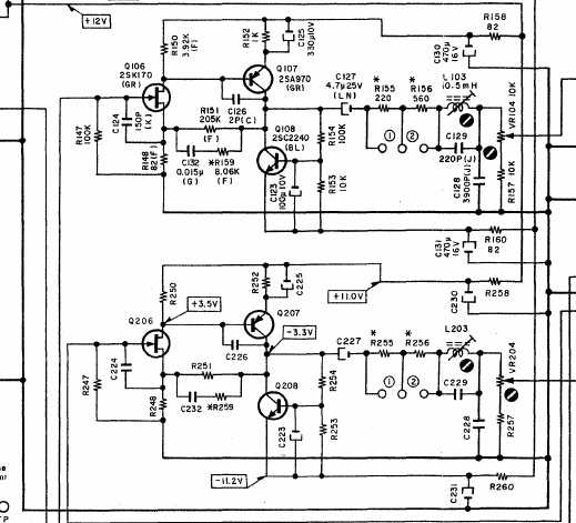

    Любопытно то, что этот УВ применялся не только в последующей серии DR, но и в предыдущих CR-3/4, а также в очень популярной модели второго поколения - ZX-7/9. Разница, фактически, только в том, что в первой своей реализации, выходной разделительный конденсатор УВ не включен в цепь ООС.
    В этой связи для меня любопытны две вещи. Первое, очень забавляют категоричные высказывания, что мол упомянутые деки третьего поколения не имеют никаких шансов в сравнении с ZX-7/9 в плане качества воспроизведения. Второе, как велико влияние "мелочей" реализации на конечный результат.
    Кстати, на АЧХ именно этот момент (включение цепи ООС) влияет слабо. Просимулировал УВ от ZX-9 - подъём на НЧ меньше 1 дБ, скорее даже провал чуть выше (исправлено - в предыдущей симуляции забыл изменить один из номиналов) . В целом значительно лучше, чем у более поздних аппаратов с той же топологией, но изменёнными номиналами.
    Алексей
    P.S. - вот результаты симуляции - ZX-9 и Cassette Deck 1 в сравнении.

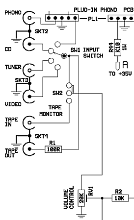

    Вопрос не совсем по теме, но близко: как правильно сделать в усилителе выход для записи на кассетную деку? А то получается вот так:
    https://forum.vegalab.ru/showpost.ph...&postcount=539
    Схема тут, в 1-м посте:
    https://forum.vegalab.ru/showthread.php?t=23360&page=27
    Последний раз редактировалось Prophetmaster; 17.11.2009 в 23:47.
    Вот, как простейший пример, переключение входов в Creek Audio 4330.
    Алексей

    Такой вариант мне знаком, но так я не стал делать из-за дополнительной группы контактов (tape monitor) на пути сигнала от основного селектора входов. Других вариантов разорвать кольцо через деку нет?
    Только глушить выход на магнитофон при включении входа с него.
    Алексей
    Это не проблема сделать. Спасибо большое!
