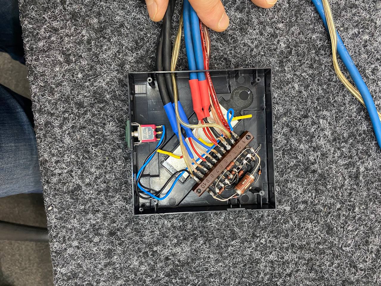

    Собрал коробочку - 4K по схеме, в ней предусмотрено подключение внешнего усилителя, так же поставил кнопку параллельно Rref - 20 Ом 2 Ватта.
ID:	466952 Нажмите на изображение для увеличения.
    Внутренности навесным монтажом с монтажной колодкой, что бы легко было чего либо изменить, допаять/перепаять и т.д.
    Осталось теперь все проверить, подключить программно и можно пробовать чего нибудь измерить.

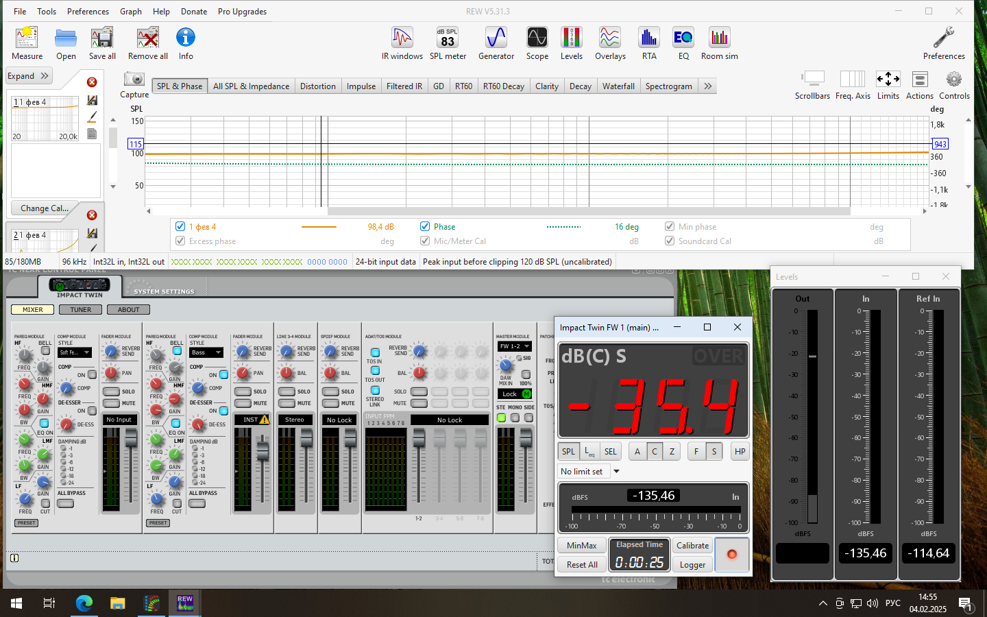

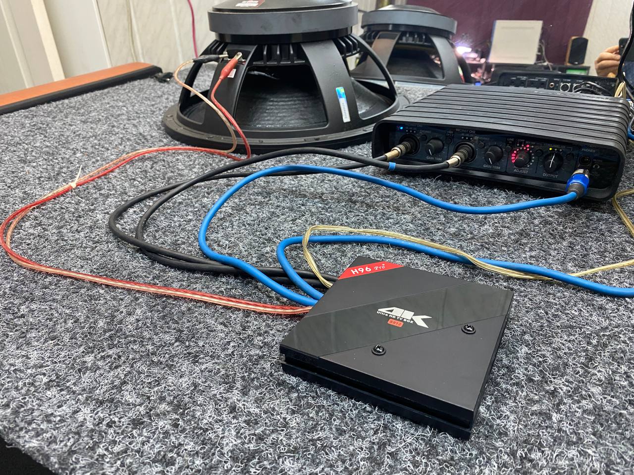

    Можно сказать всё скаммутировал в своем стенде и проверил прохождения сигнала. Установил частоту дискретизации 96 кГц, можно 192 но наверное это будет лишним, по нажимал хаотично разные кнопки, закоротил сопротивление Rref нажал Пуск - файлик результата прикрепил, как я понимаю получилась сквозная АЧХ "установки" включая усилитель, но может ошибаюсь.
    Теперь нужно пройтись по инструкции REW, правильно настроить программу.
    Получил дней 10 назад усилитель из Китая, посылка шла 20 дней весом в 17 кг, еще не распаковывал.

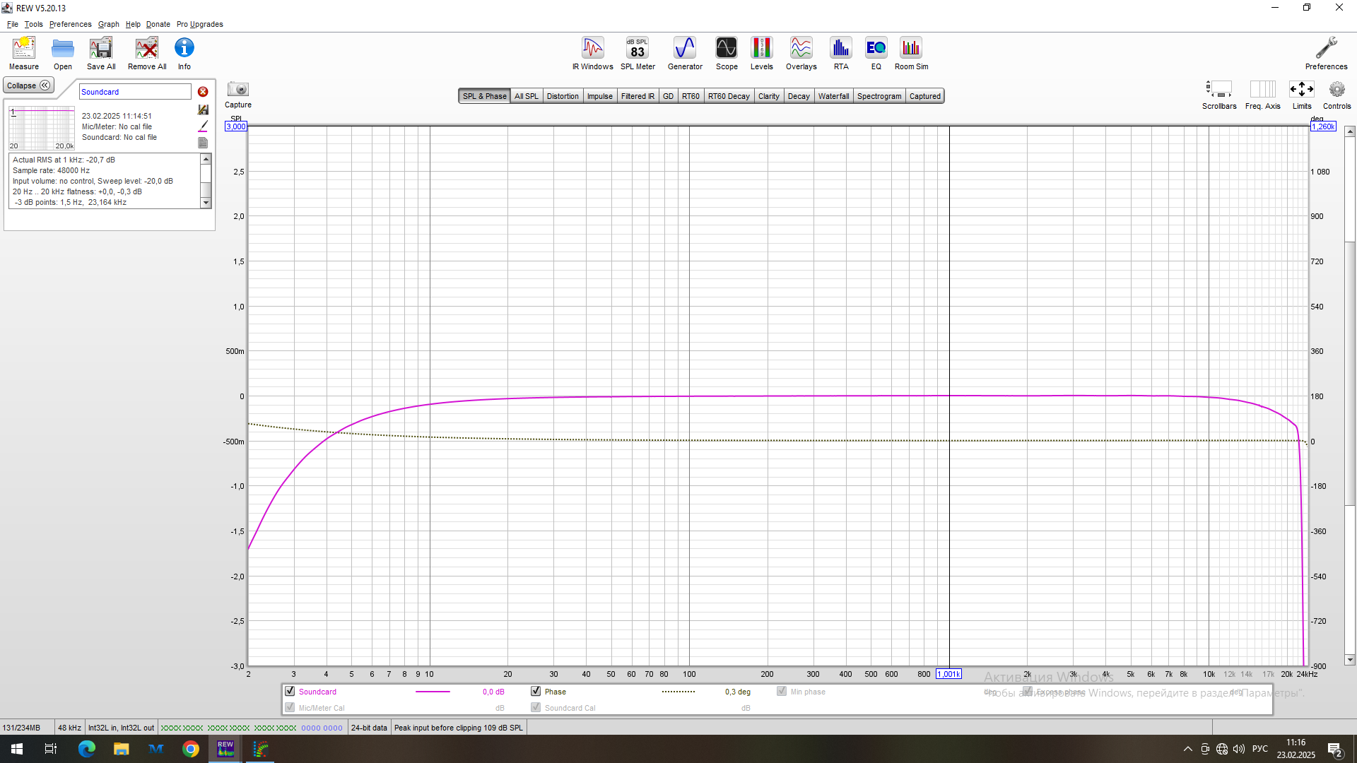

    Взял одну сторону 430 мм и один прямой угол 90 градусов, получилось по пять градусов развернуты динамики
    ---------- Сообщение добавлено 23.02.2025 в 13:05 ---------- Предыдущее сообщение было 22.02.2025 в 18:22 ----------
    Не много ознакомился с программой REW, проверьте по возможности мой первый тест.
    Откалибровал карту, вход/выход соединил, результат сохранил, АЧХ карты TC ниже
    Далее калибрую "систему"
    1. В закладке Impendance внес в окно Rsense значение 20 Ом моего сопротивления Rref (концы для динамика разомкнуты), надавил Open - тест прошёл.
    2. Далее концы для динамика замкнул, надавил Short - тест прошёл.
    3. И тут я не знаю, правильно ли делаю. Нажимаю Reference - выскакивает окно в которое ввожу данные сопротивления подключенное к клеммам динамика равное 51 Ом - тест прошёл.
    У меня в "коробочке" стоит кнопка которой закорачиваю сопротивление Rref 20 Ом,
    получается что этой кнопкой я при калибровке не пользуюсь, зачем тогда она нужна или я не правильно что то делаю?
    После всего этого подключил колонку моего детства от кинопроектора КПШ-16мм
    и произвёл измерение динамика 4А.28 год выпуска 1969
    Результат получился 52 Ом на частоте резонанса 65 Гц
    Подскажите знающие люди, правильно я всё сделал? Прикрепил файлик от REW где есть мои тесты
    АЧХ карты, клибровка - Open Short Reference и сопротивление динамика.
    Если всё правильно, начну измерять свои динамики для акустики.
    Донецк Александр

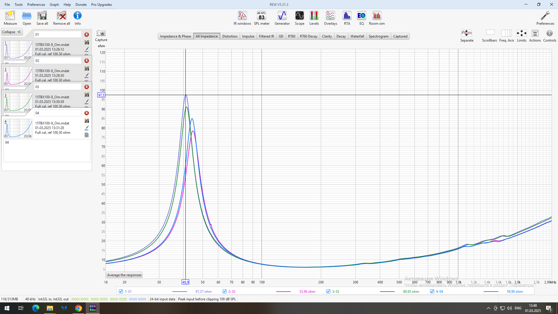

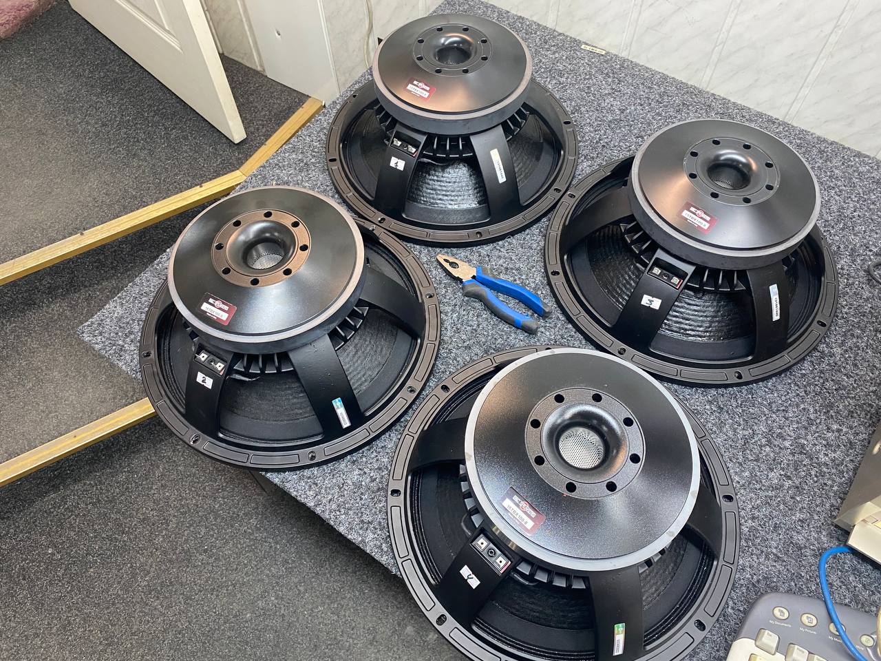

    Наконец то измерил импенданс своих НЧ динамиков.
    Резонансная частота изменяется от 41 до 44 Гц, в паспорте указано 35 Гц, почему у меня не получилось как в паспорте не знаю, может не правильно расположил динамики при измерении или ещё чего, соответственно сопротивление от 97 Ом до 78 - ну что есть то есть.

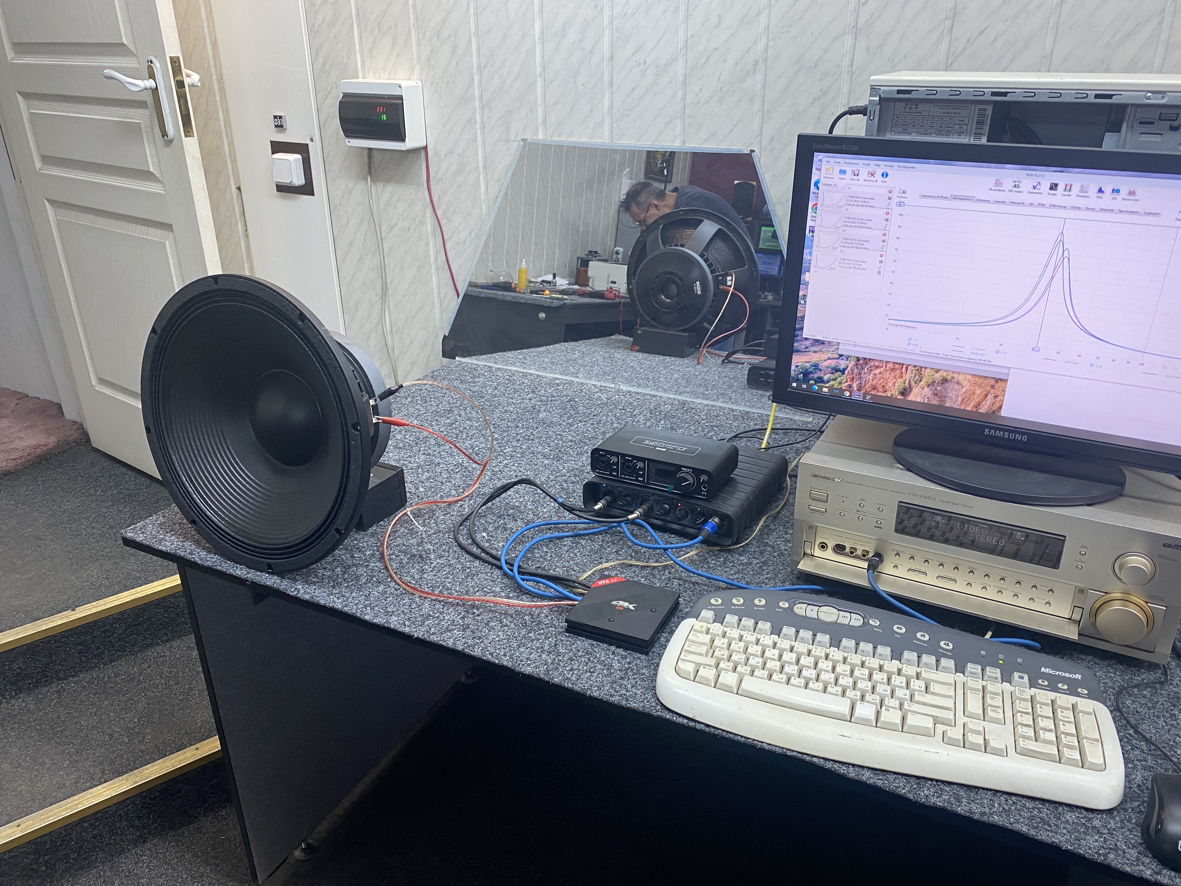

    На этом фото видно как стоит динамик при тесте
    Файлик с измерениями 4 динамиков прикрепил их паспорт так же, теперь как я понимаю нужно измерить Thiele/Small каждого динамика.
    Донецк Александр
  20. #199
    Добрый Аватар для Gudronov
    11,953
    По умолчанию Re: Проект - 1000 Watt
    Обычное дело, в даташите обычно указывают параметры теплого в прямом смысле динамика. На холодную и на малом сигнале Fs окажется выше, а движок сильнее.
    Динамик положено крепить намертво, тогда TSP покажут систему мотор - подвижка на подвесе. А если его повесить свободно, то мотор, шатающий МС с корзиной и подвижку, которые связаны подвесом. Fs при подвешивании, кстати, тоже чуток выше получится.
  21. #200
    Аватар для Llll
    24.11.2024
    Донецк
    198
    Похоже на то корзина динамика действительно играет при тесте, подумаю как его закрепить. Для измерения TS требуется точный вес грузика, не подскажите какой нужен вес для этих динамиков, завтра закажу на Озоне грузики для измерения.
    Донецк Александр
