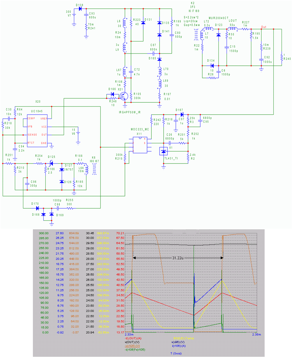

    Давно почитываю сей форум, и вот надумал слепить собственный импульсник для усилов. Это полумостовая стабилизированная схема на LM5030 и IR2110, есть ограничения по току, мягкий запуск. Надо еще допроектировать обратную связь и посчитать трансформатор.
    Жду общих коментариев по топологии.

    Народ, а что по-максимум можно из TL494 выжать? 500Вт реально? 1кВт?? или уже по-мощнее драйвера ставить надо?

    Ну скажем БП киловатт на 5 не каждый станет на 494 делать, а вот что качается 1квт? нет никаких противопоказаний по большой мощности у ибп такого исполнения? А то многие пинаются по этому поводу, дабы пуш-пульник больше 500вт - идиотизм и т.п.

    VEC7OR, да вообщем-то и не причем, я о том, можно ли по стандартной схеме включения (без всяких sg2335) собрать нормальный ибп мощностью 1кВт? 14В 50А нужно постоянно. кратковременно хотя бы 100А. Или обязательно нужно строить всякие усилительные каскады для выхлопников?
    У пушпульника проблемы с мощностью вторичны, первичны - проблемы с сетевым напряжением. Из-за чего надо использовать транзисторы на 800-900 вольт, с соответственно огромным Rdson, и иметь головную боль с потерями в них. (похожие проблемы и с флайбеком).
    Поэтому на большие мощности используют полумост или мост.
    А вот тип ШИМ-контрллера (494, 3525 и т.п.) - на мощность не влияет, нет никаких проблем с контроллера, заточенного под прямое управление мосфетами в пушпуле, поставить драйвер и управлять полумостом/мостом.

    Alex, спасибо за ответ! Что-то прояснилось.. Тоесть проблема у блока на 494 в силовых ключах? Скажем, если имеется хороший радиатор, а кпд не так важен, то можно и ее использовать? По принципу пуш-пульника как понимаю построены комповые ибп на TL494? Там стоят два кондера по 200В, а до 800 в таком случае откуда навивается?
    ИМХО, если не ограничиваться только полевиками, то на половинке пуш-пулла можно сделать простенькиий ИВЭП на 1-3кВт.

    gyrator, интересное предложение, а как на самом деле это работает? кто-нибудь собирал? И если можно, печатку, в разводке ибп я несилен..
    в схеме на тл494 можно заюзать SPW24N60C3 ? 650В ключей на что хватит?
    Работает в виде сварочника (там и печать есть и конструктив). http://valvolodin.narod.ru/articles/fiksatyi.html
    В виде ИВЭП только виртуально .
    P.S. Последнее (сегодняшнее) сообщение от автора:
    "Сёння в АТХ свой воткнул пару пээфов, погонял - вродь нормально. Частоту поднял до 48кГц. За 2 минуты непрерывного балласта в 100А 23В транзисторный радиатор нагрелся примерно до 50 градусов (в помещении было 25) - терпимо... Осталось термометрами обвешать и можно работать. Как доделаю на прочность проверю."
