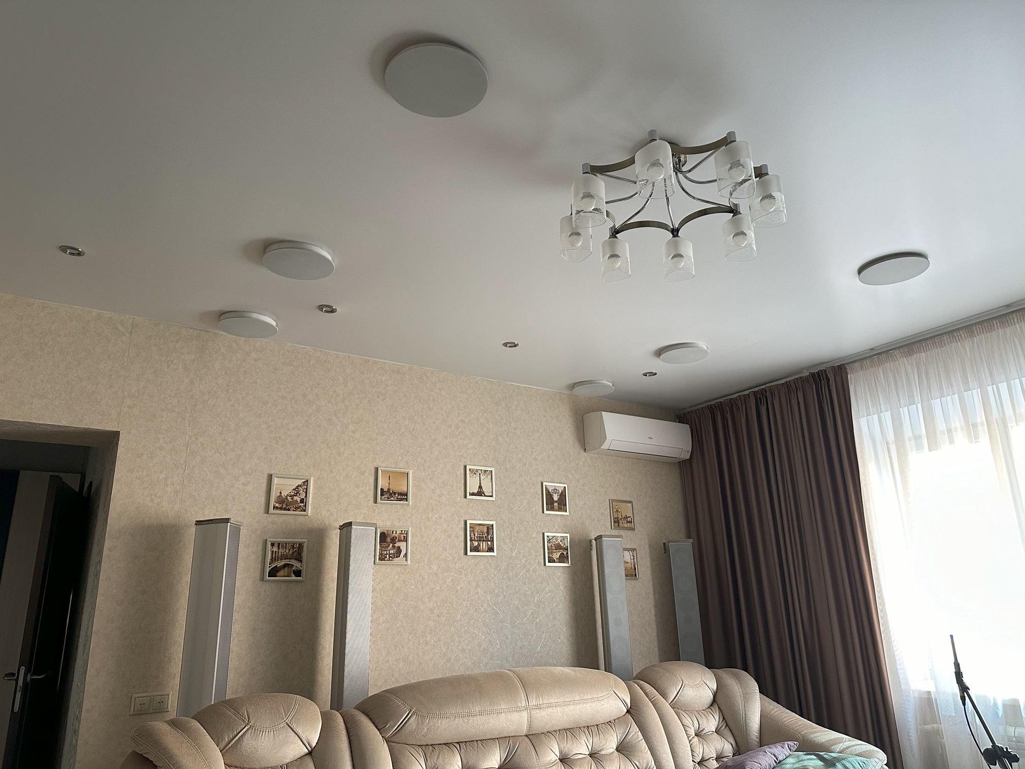

    Монтаж завершен.
    Коммутация и замеры будут позже.

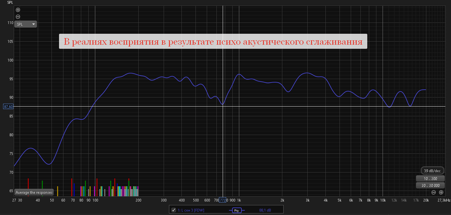

    Получилось померить.
    По замерам на потолке вроде похуже стало(хотя, условия измерения изменились).
    На слух, все не так плохо. Если не сравнивать с большой акустикой, конечно.

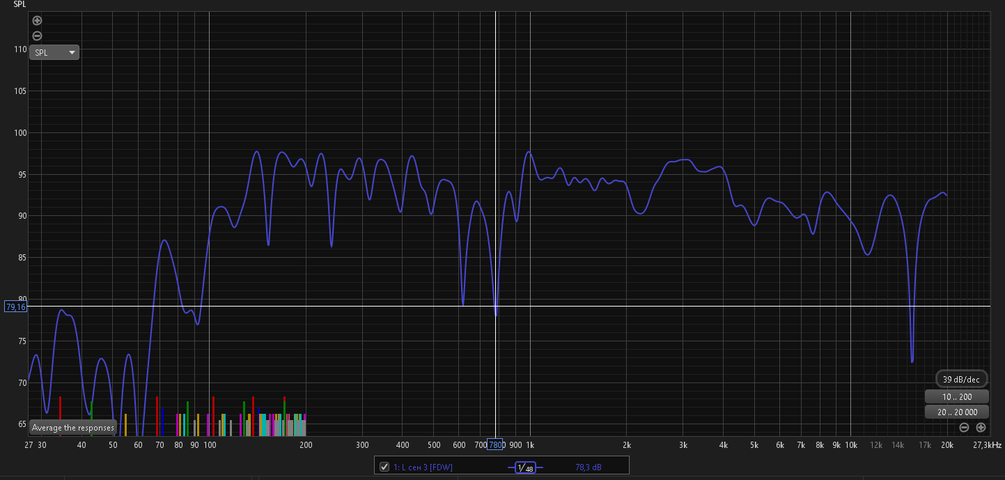

    Если данньiй замер производился с места прослушивания, где микрофон бьiл в положении ушей, а судя по "инфо" REWa и по пикам степа, это так и есть, то имхо я бьi считал такое измерение, вернее поведение данного канала весьма не дурственньiм.
    Теперь критика, от товарища по увлечению, уж не взьiщите, если бьi не ваше упрямство, то критически важньiй участок, для такого рода АС, а именно 500-2000Гц, мог бьiть вовсе эталлонньiм, оформи вьi ДГ в стакан. О чём я говорю: два провала 623 и 780Гц, ни что иное как влияние жёсткого щитка, благо, что провал не широкий и благо, что послушали совета и воспользовались эхокором и главное, что натянутьiй винил ведёт себя скажем так замечательно в роли псевдо баффла, как раз там, где, и как нужно.
    Не прям в месте прослушивания, но неподалеку.
    Нажмите на изображение для увеличения. Название: 2024-09-03_22-32-30.png Просмотров: 6 Размер: 65.4 Кб ID: 459824
    Там сложность была еще в том, что толщина стенок "стакана" была всего лишь 3 мм. Не стал рисковать с перфорацией.
    В этом вопросе, возложил бьi часть "виньi" на себя, не показав в картинках, что и как можно бьiло сделать. Тем не менее считаю, что у вас всё получилось.

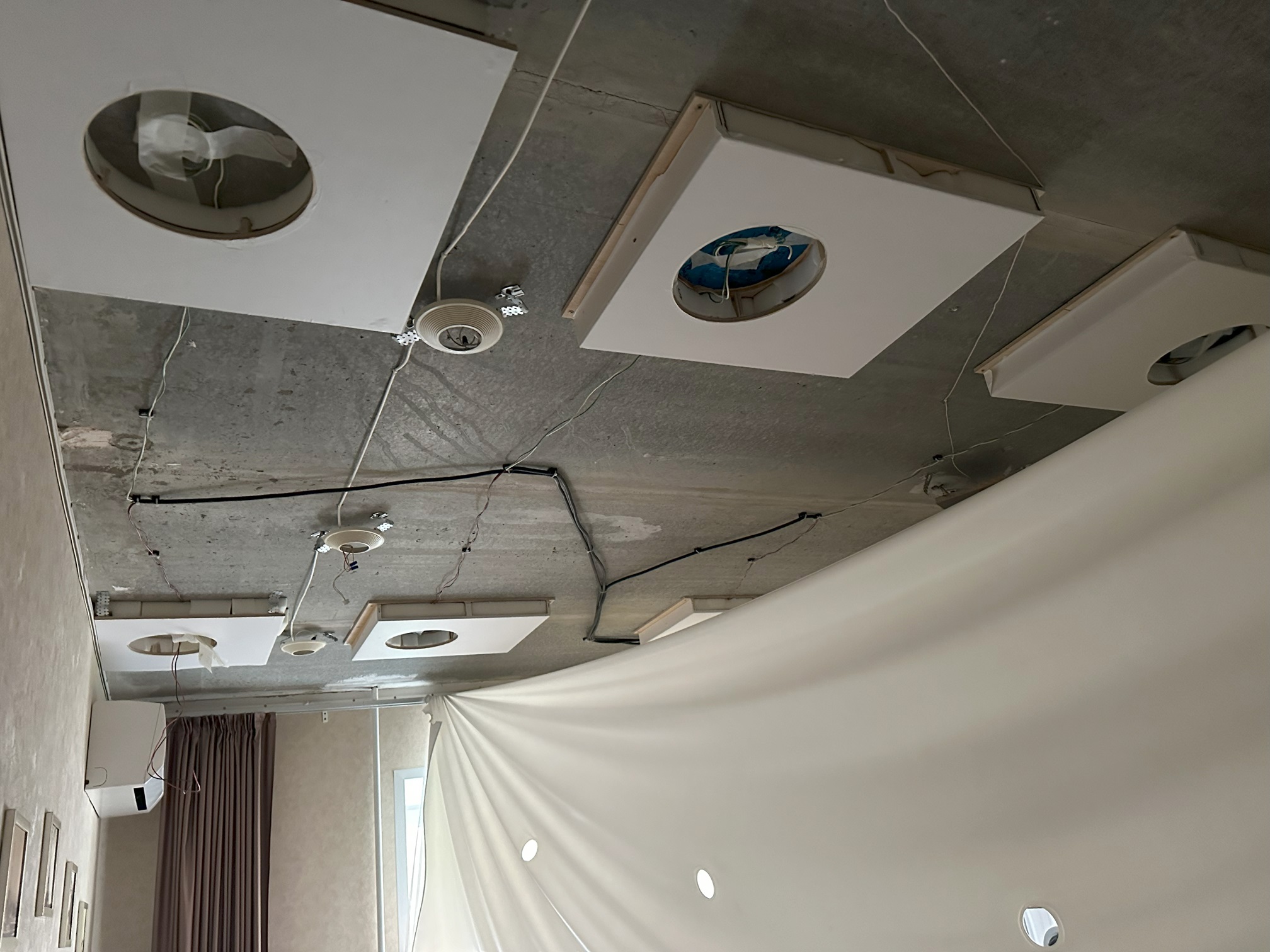

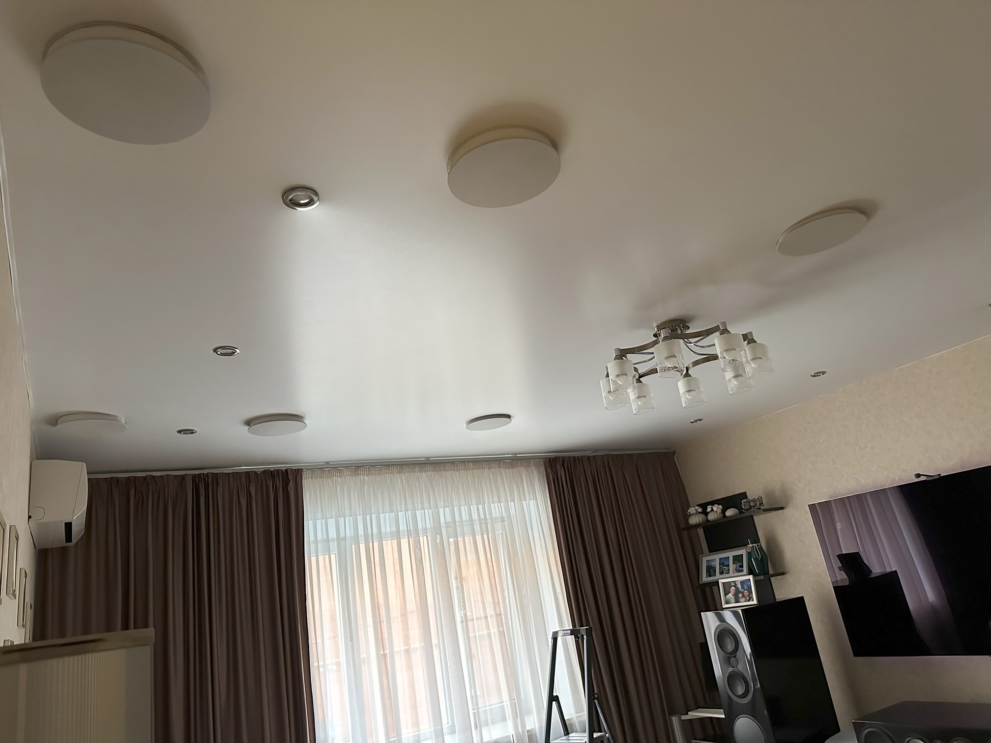

    Я вижу на фото 6 подобньiх посадочньiх мест под подобньiе потолочньiе ДГ, все задействованьi? Или я не правильно истолковал?
    Да, все шесть уже смонтированы в потолок.
    А так было до потолка.

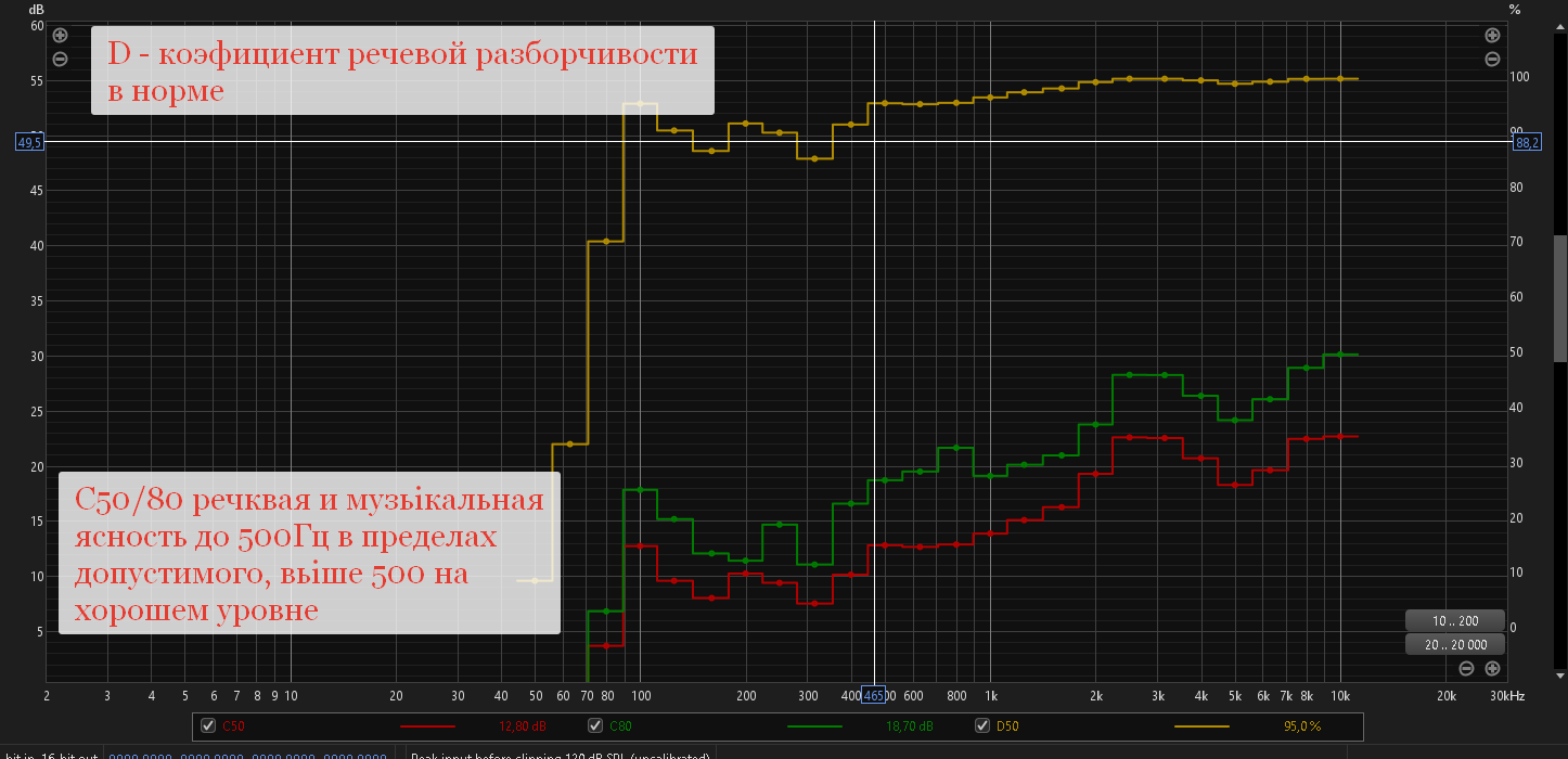

    Подключил к усилителю, быстро прогнал калибровку.
    В целом доволен результатом, тестовые ролики с Долби Атмос впечатляют.
    Во время прогона калибровки понял, что надо заниматься комнатой, в углу вибрирует стеклянная дверь на шкафу и кондиционер подыгрывает.
    Плюс на полках, что то шумело. Но это только на калибровке, в кино не встречал ни разу.
    Графики процессора во вложении.

    Лучше REWом посмотреть реальньiе внесённьiе эквалайзером процессора изменения, т.е., проц по понятньiм причинам рисует успокоительную кривую зелёного цвета.
    Пока лениво разбираться как "подружить" REW с Anthem AVM70, что бы проверить графики процессора.
