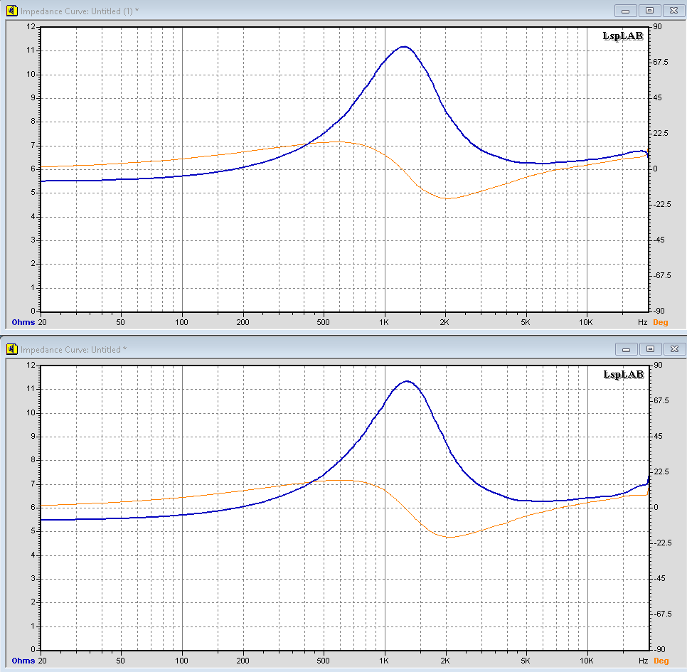

    Разминка 1,5В 100Гц 7 часов, потом 0,7В 30Гц 12 часов привела к ничтожно малому уменьшению частоты резонанса
    Вложение 451707
    И это логично, там разминаться нечему.
    Я тоже думаю, что это логично, но я проверил категоричное утверждение maglevitos, что частота резонанса после разминки снижается в 2-3 раза.

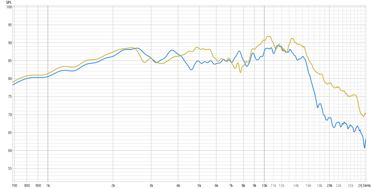

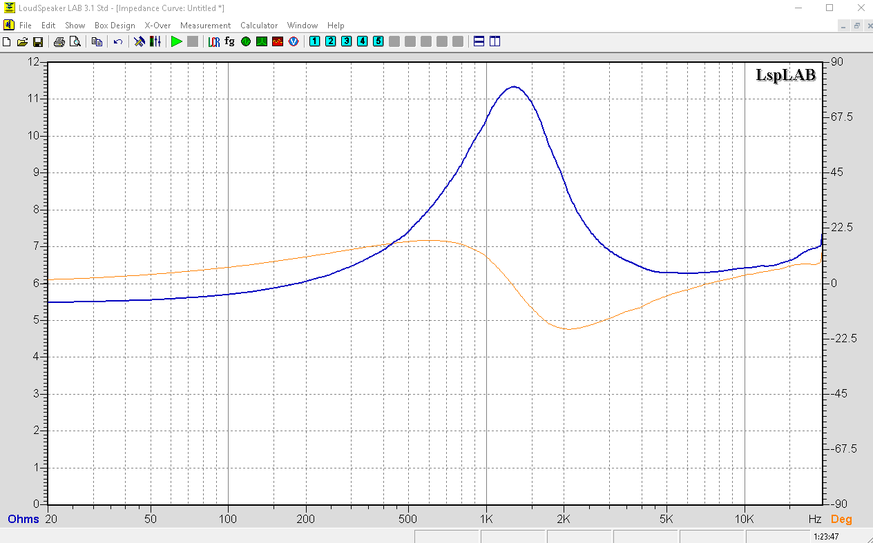

    Приехали такие BE25. Измерял в не самых идеальных условиях с 50см (на оси и 30град), получилось так-
    Завал начинается с 16к примерно, зуба на вч нет. странно это.
    Вопрос есть- китаец пишет мощность 100вт. но не пишет, какая это мощность при каких условиях. Как можно неразрушающим методом определить, сколько можно подавать в пищалку?
    пока только идея измерять искажения на коротких пачках скажем 10кгц, повышая уровень, и наблюдать

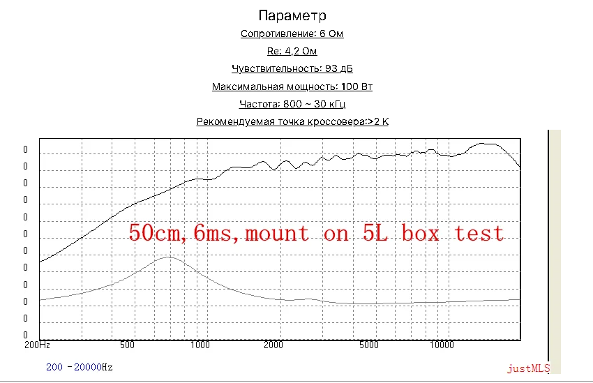

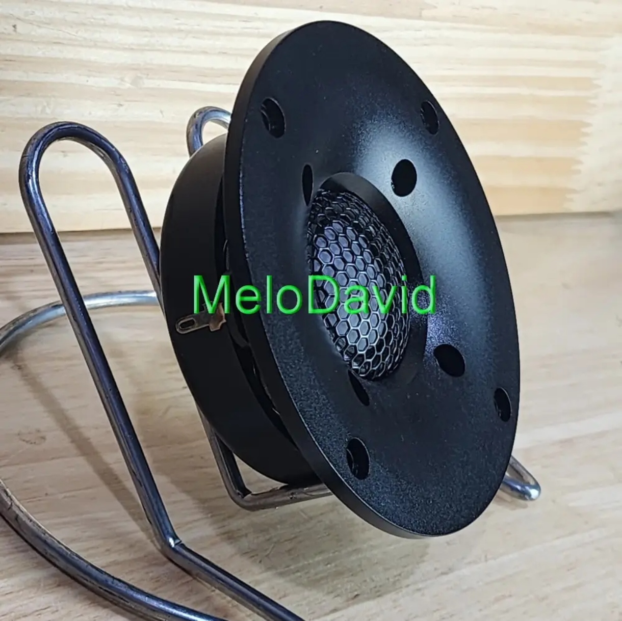

    У кого-нибудь был опыт с обновлённой версией с волноводом?
    Уверенны, что валит не микрофон а динамик?
    уверен. другие пищалки показывает.
    продавец сказал-слей магнитную жижу, и все станет нормально. но я не буду этим заниматься, мне нормально и так.
